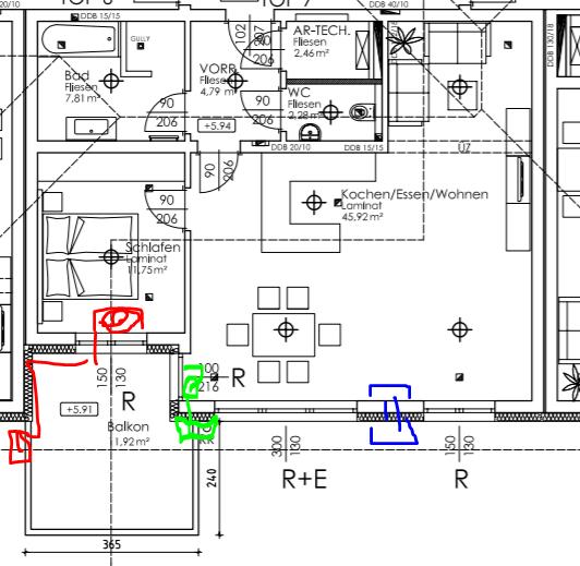

meine Mom möchte sich eine Klimaanlage einbauen lassen.
Die Wohnung ist ein Neubau, Niedrigstenergiestandard, 2. Stock, ca. 70 m² groß.
Nun hat sie ein Angebot erhalten - ich kann aber beim besten Willen nicht einschätzen ob das so passt oder nicht.
Sie will in erster Linie das Schlafzimmer kühlen, daher hat der Anbieter die Klima auch im Schlafzimmer vorgeschlagen und die Montage der Außeneinheit am Balkongeländer (gemauert) - daher auch die vielen Leitungen ums Eck (rot). Heißt natürlich auch dass die SZ Tür offen bleiben muss wenn sie im Wohnraum auch Kühlung möchte. Für sie wäre das laut Aussage kein Problem.
Ich hätte die Anlage aber eher über der Balkontür (V1) oder zwischen den zwei langen Fenstern (grün bzw. blau angezeichnet), wobei man bei Variante 2 (blau) zusätzlich einen Wasserablauf zur Regenrinne braucht (da wo das grüne Außenteil wäre von V1).
Bei V1 bräuchte man glaub ich gar kein Gerüst. Bei V2 schon, dafür spart man sich die vielen Leitungen, braucht dafür aber halt mehr für den Wasserablauf.

Wo würdet ihr das Teil hinmachen? Vorschlag vom Anbieter, V1 (grün) oder V2 (blau)?

Wir haben im Sommer dieses Jahres eine Klimaanlage einbauen lassen. Zu dem Preis der Geräte kann ich insgesamt nichts sagen, wir haben andere Geräte. Die Kosten der Montage kommen mir mit EUR 1.000,- hoch vor, wir haben 2 Innengeräte und für die Montage EUR 995,04 veranschlagt gehabt.
Übrigens würde ich auch in dem Fall 2 Innengeräte empfehlen, mit einem wird es sehr schwer sein beide Räume, auch bei geöfneter Tür, zu kühlen.

jeweils mit WLAN-Adaptern. Beim 16 kEUR-Angebot hätte der Installateur ein Gerüst gebraucht, da muß man noch ca. 1 kEUR abziehen - trotzdem arg. Die anderen beiden Angebote sind von spezialisierten Klima-Firmen, die auch eine bessere Leitungsführung vorgeschlagen haben. Vor zwei Wochen ist bei mir dann die Daikin-Lösung eingebaut worden. Momentan gabs 10 % Herbstrabatt.
Ein Punkt noch: Wenn die Leitungen direkt vom Schlafzimmer ins Freie geführt werden, dann können sie die Kondensatpumpen eigentlich nur im Kabelkanal im Schlafzimmer verbauen. Das hört man dann vielleicht.

Wenn schon in eine Klimaanlage investiert wird, dann würde ich eine Duosplitanalge empfehlen.
Ein guter Zugang zu den Aussengeräten vermindert die Servicekosten langfristig.
