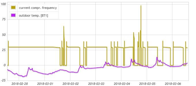

hier ein vergleichbarer fall aus der praxis:
eine 3-12kw wp an 8,9kw normheizlast
2018/20181124619131.png
die wp läuft nur in der kältesten winterwoche durch. ansonsten taktet sie...
sie könnte bis auf 100hz am oberen rand des graphen hochfahren. wegen der überdimensionierung läuft sie taktend mit mindestdrehzahl

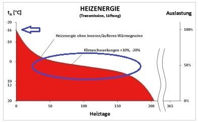

so sieht die heizlastverteilung aus...
2018/20181124491306.jpg
die reale heizlast liegt nochmals um 20-40% niedriger aufgrund innerer & solarer gewinne...
