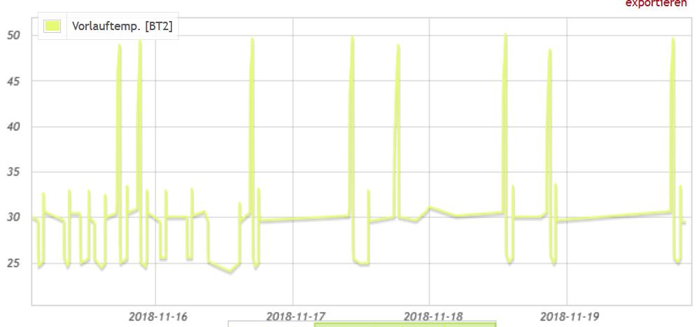

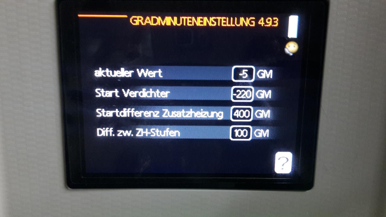

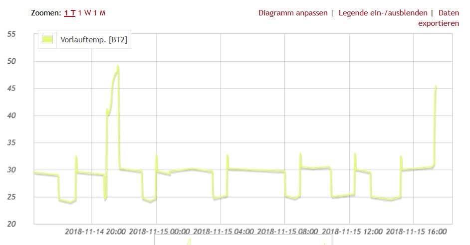

Hallo Leute,
2018/20181115276795.png

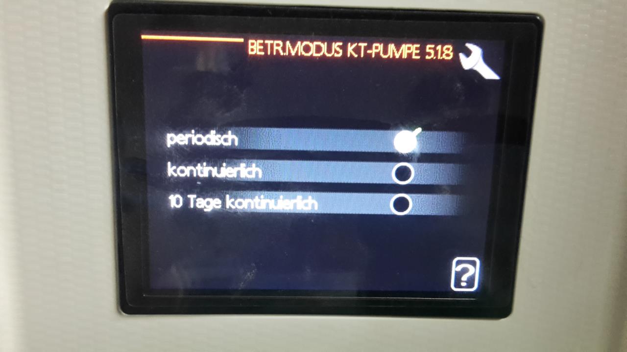

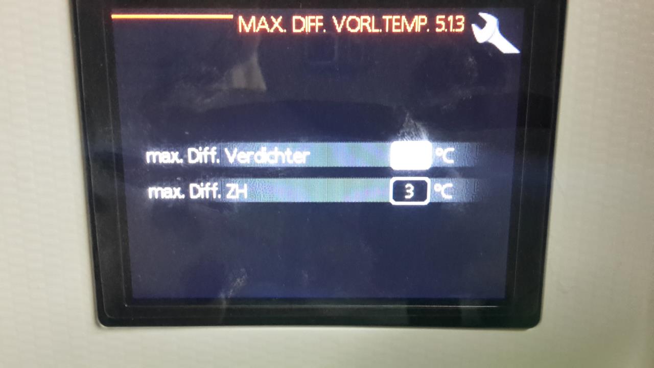

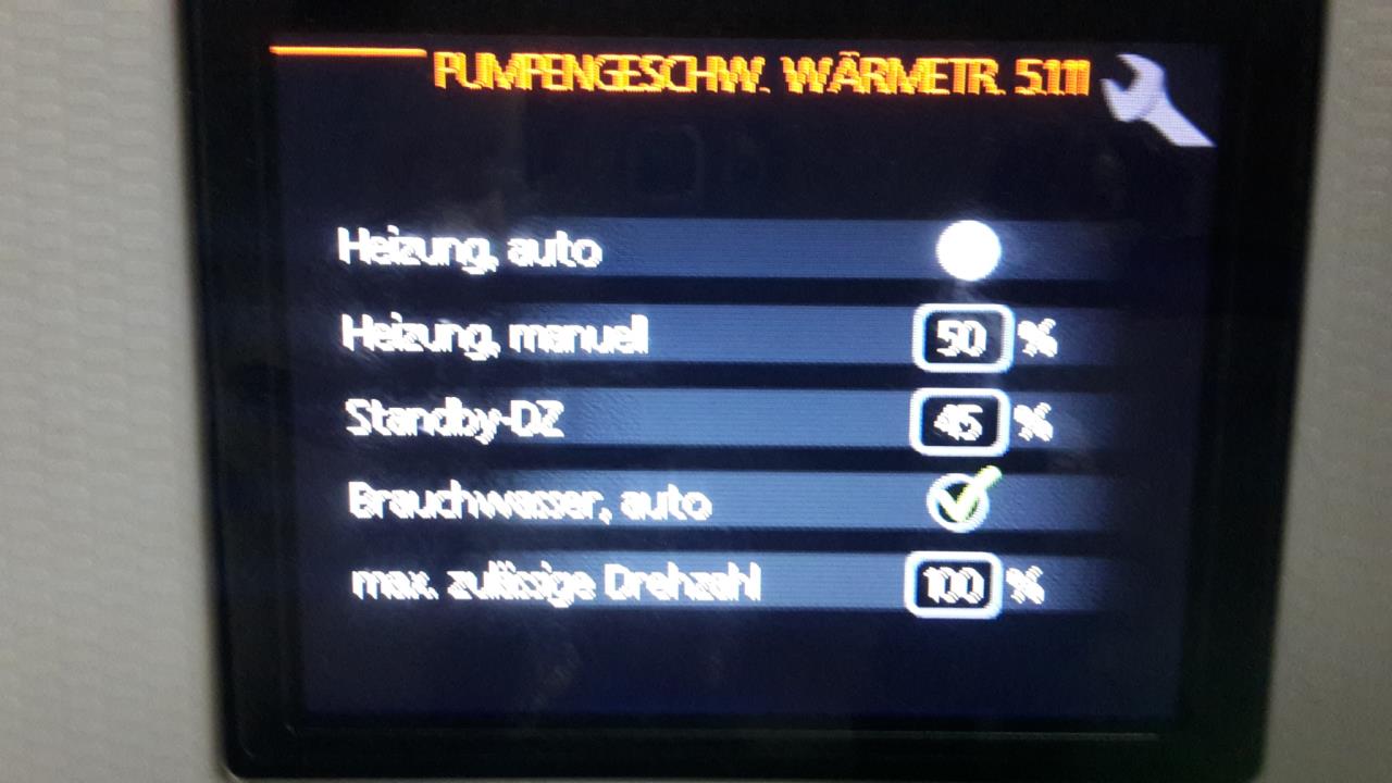

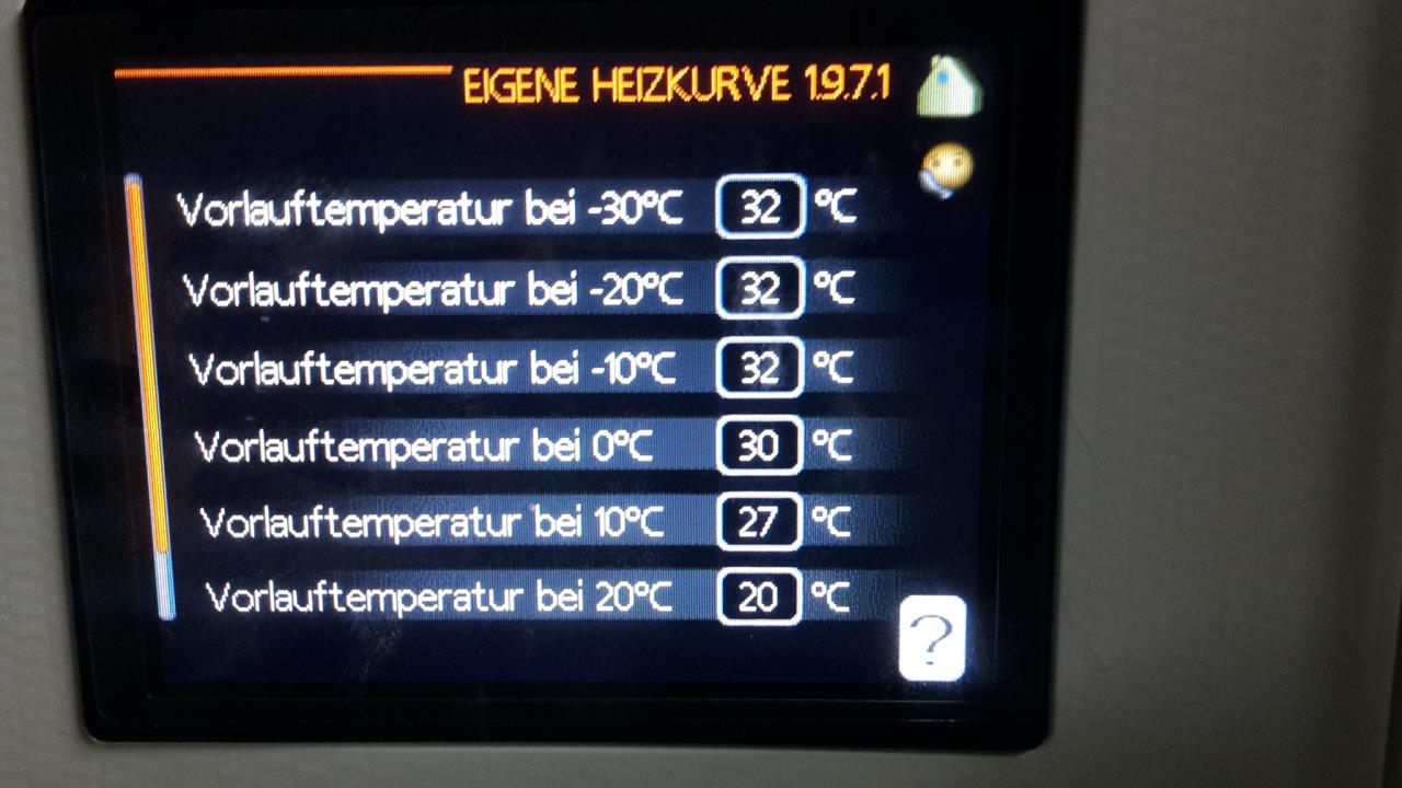

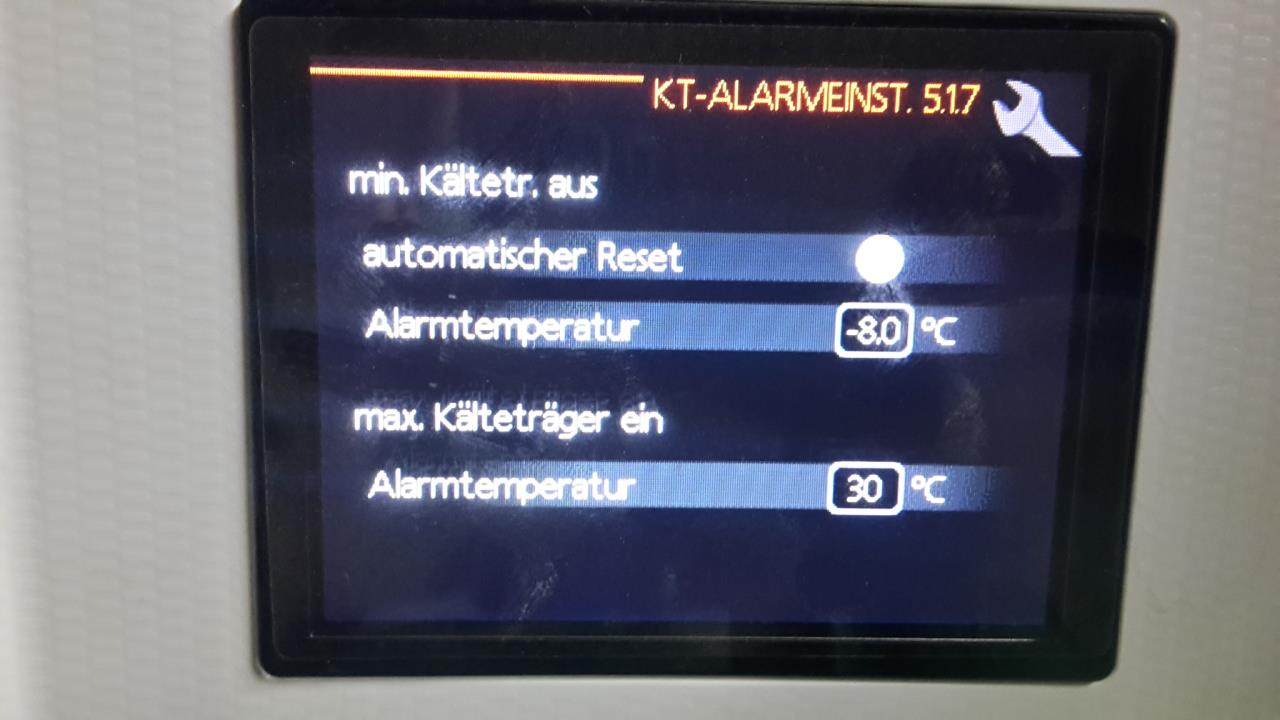

Ich hatte wie man hier sehen kann um die 8 Starts in den letzten 24h, dieses Bild ist in den letzten Tagen immer ähnlich.

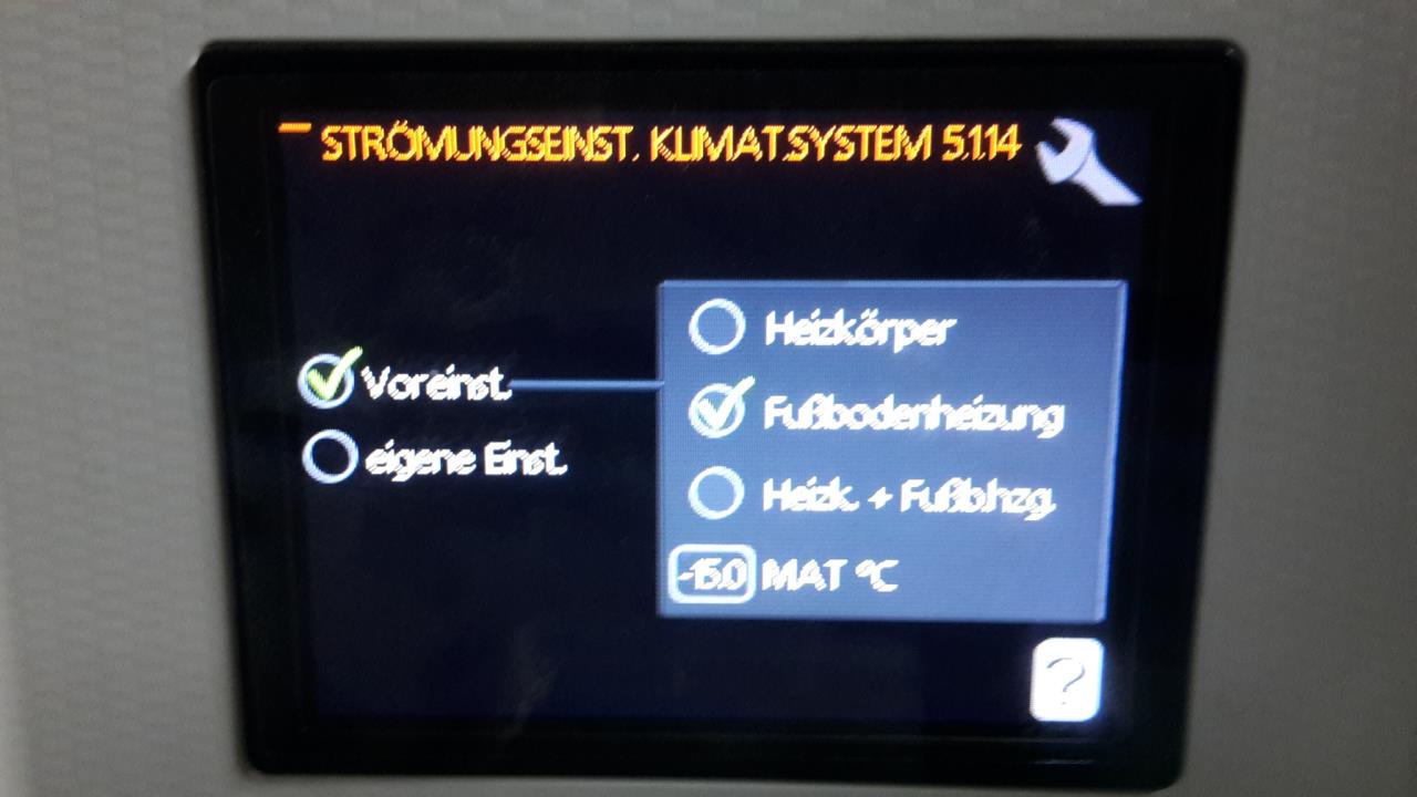

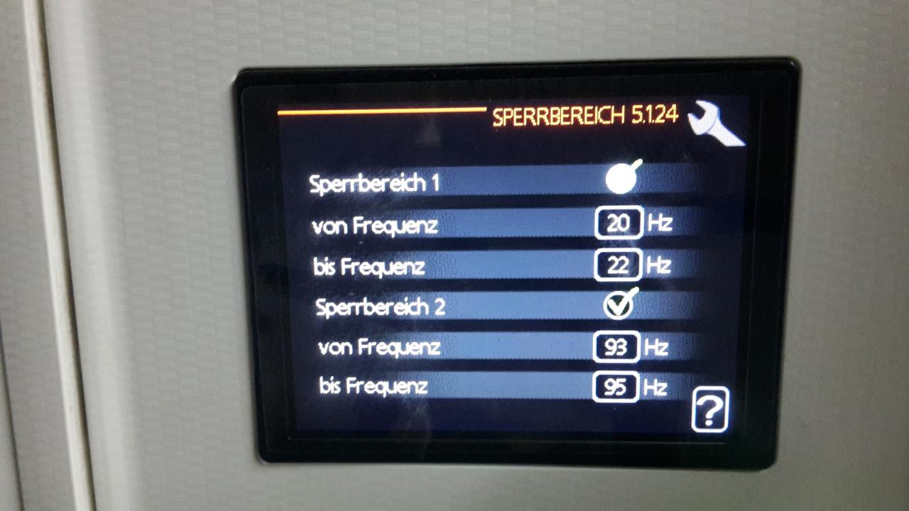

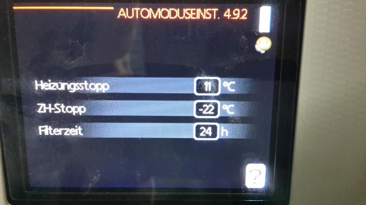

Hier sind meine Einstellungen, sorry für die schlechte Qualität aber ich habs mit einem etwas älteren Handy gemacht. WT-Pumpe muss ich fest auf die 50% eingestellt lassen da sonst die WP WP [Wärmepumpe] die Wärme nicht in den Kreis gepumpt bekommt.
2018/20181115541090.jpg
2018/20181115194744.jpg
2018/20181115511283.jpg
2018/20181115452774.jpg
2018/20181115755470.jpg
2018/20181115813390.jpg
2018/20181115322466.jpg
2018/20181115934557.jpg
2018/20181115623729.jpg
Wie kann ich hier Optimieren das ich weniger Starts am Tag habe bzw. die Pumpe länger läuft? zuerst dachte ich das ich die Gradminuten höher drehe, aber was man so liest sind meine 220 im Mittelfeld angeordnet. Das Haus wurde so gut es ging hydraulisch abgeglichen und hat wie auch eingestellt nur FBH FBH [Fußbodenheizung].
15.11.2018  (#1)
warum hast du diese kuriosen sperrbereiche eingestellt?
der untere führt zu mehr starts.
stell -400*min ein.
und lass es kälter werden...
  •  projekt4568
16.11.2018  (#2)
Diese Sperrbereiche wurden vom Inbetriebnehmer der Nibe Partnerfirma eingestellt. Ich werde mal die beiden Sperrbereiche deaktivieren, dies mal 24h beobachten, dann noch die Gradmin erhöhen wieder 24 h warten und dann die Ergebnisse hier mitteilen.
  •  brink
16.11.2018  (#3)
projekt4568 schrieb: Ich hatte wie man hier sehen kann um die 8 Starts in den letzten 24h, dieses Bild ist in den letzten Tagen immer ähnlich.
ohne mehr info zu haben, schaut das normal aus.
info zb: gebäudedaten, heizlast gebäude, erwartete innere/solare gewinne, aussentemperatur, gradminuten-verlauf, vorlauf/rücklauf temperaturen quelle+senke, verdichter-frequenz-verlauf..
dyarne schrieb: stell -400*min ein.
ja, würde ich auch mal machen.
  •  projekt4568
19.11.2018  (#4)
entschuldigt das späte Feedback.
Ich habe jetzt nur den Sperrbereich entfernt(Verdichter läuft jetzt die ganze Zeit mit 20Hz) und heute abend die Heizkurve um 1 Grad gesenkt und die Starts sind merklich weniger geworden:
2018/20181119487402.png
jetzt bin ich am Überlegen ob ich die Gradminuten noch höher setzen soll oder mich damit schon zufrieden geben soll.
