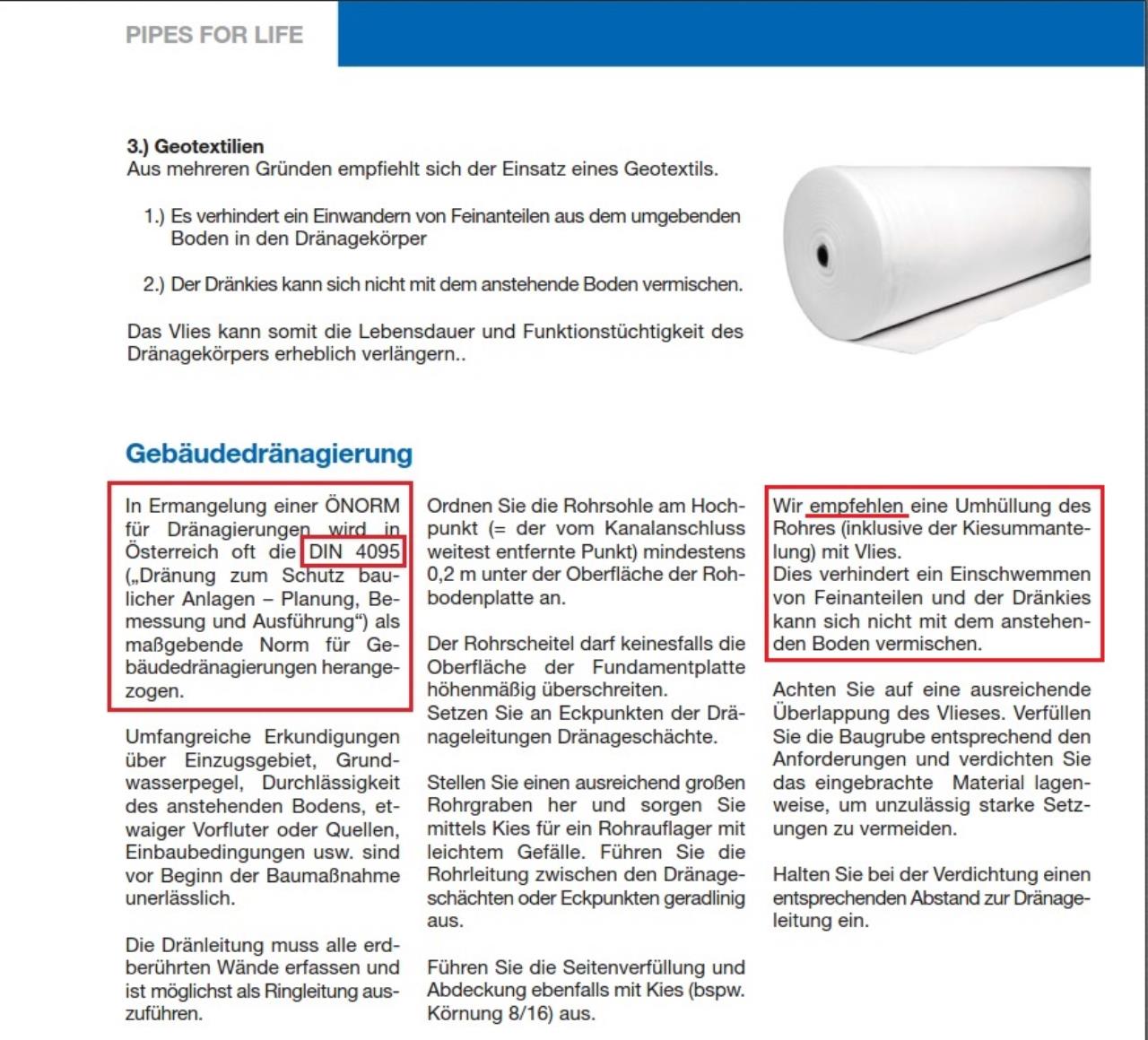

Pipelife verweist auf Seite 5 auf die DIN 4095 (mangels ÖNorm)
https://www.pipelife.at/at-de/_media/pdf/verlegeanleitung-infoblatt/drainage/produktinfo-drainagesysteme.pdf

  •  freeemotion
19.11.2018  (#8)
Danke für die Info. Wenns Vlies nicht direkt in der Ö-NORM steht, dürfte ich wohl Pech haben.

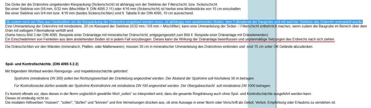

  •  ap99
19.11.2018  (#11)
Wolfgangs Idee den BM nach der "Ö"Norm zu fragen war natürlich grandios emoji
... vielleicht schaust du dir das noch an (ob ein Vlies unbedingt notwendig ist kommt unter anderem ein wenig aufs Bodenmaterial und das Hinterfüllmaterial an):
http://sv-carden.de/draenung.html ... "Strg F" --> Vlies
