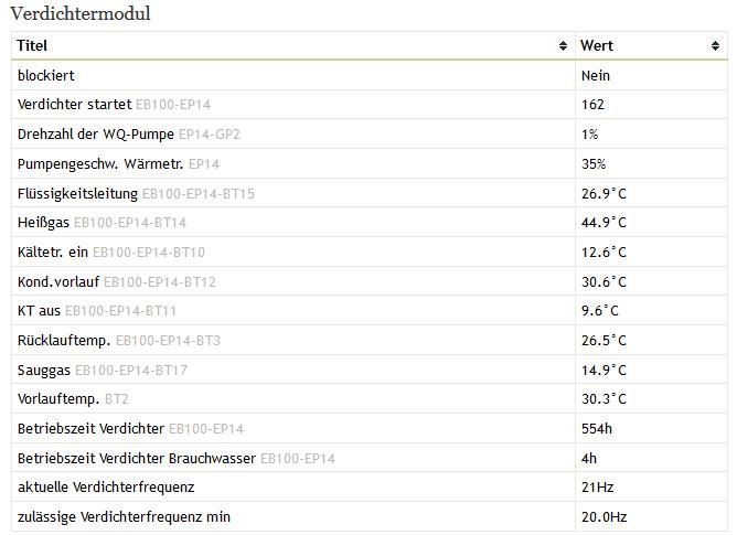

vielleicht kannst du mal übe rmeine Daten schauen. Zur Zeit schwingt die Wärmeträgerpumpe extrem.
Ich habe ja eine HK-Heizung mit großen Heizkörpern und in den Bädern Fußbodenheizung. Alles läuft mit der gleichen Temperatur.
Die WP WP [Wärmepumpe] dümpelt zwischen 20 und 25% im "Leerlauf".

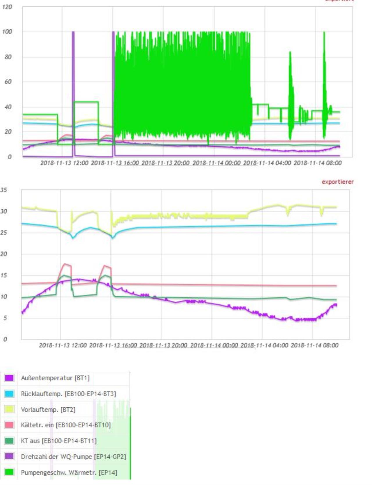

Hier die Charts der letzten 24h.

Unter 30Hz und die WT Pumpe auf Auto haut nicht so gut hin.
Am Besten du stellst die WT Pumpe auf einen fixen Wert.
Siehe hier:
https://www.energiesparhaus.at/forum-knv-1255-min-20hz-verdichter-und-wt-pumpe-modulierend-nix-gut/47208
  •  hwassmann
14.11.2018  (#3)
ok, werde ich machen. Habe jetzt auf 35% eingestellt. Wenn es kälter wird, werde ich wieder auf Auto umstellen.

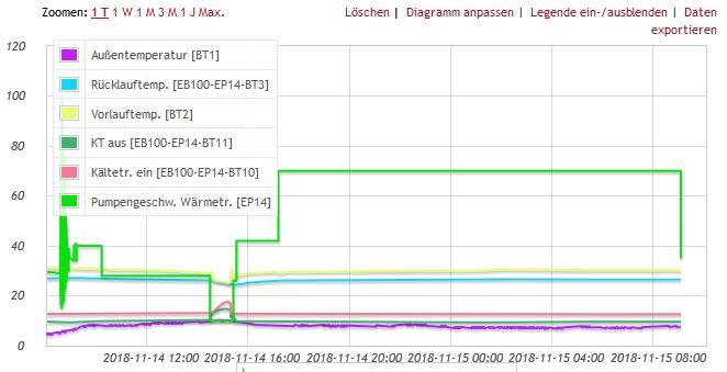

Bei mir ist die Anzeige für die WT-Pumpe jetzt immer auf 35% (wie fest eingestellt), jedoch im Diagramm vom Verlauf immer auf 70%. Ich habe die Anzeige für die Pumpe sehr oft überprüft, sie stand immer auf 35%, Jedoch im Diagramm immer auf den 70%.
Wie kann das sein??
