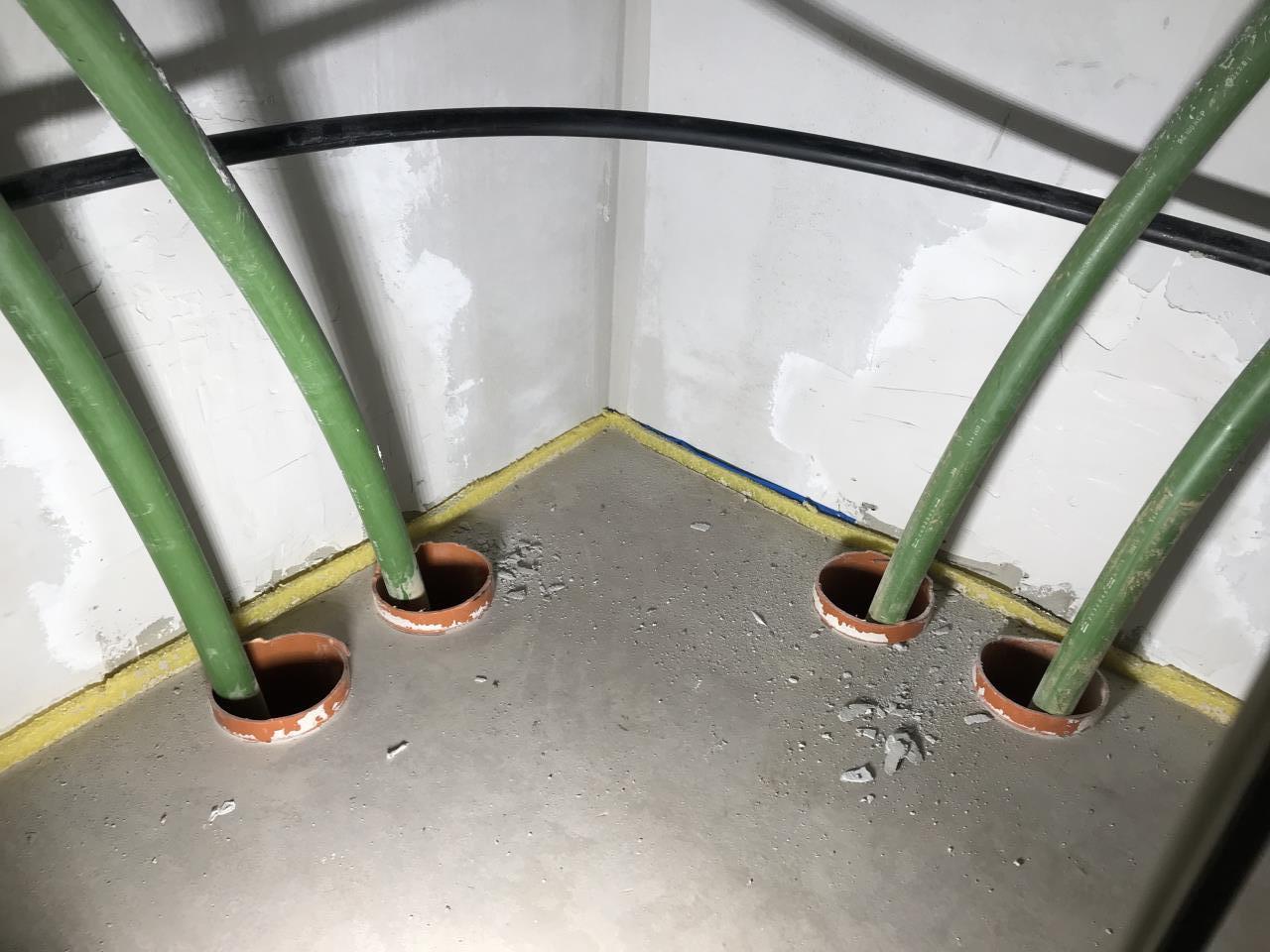

Wir haben die RGK RGK [Ringgrabenkollektor] Kollektorrohre mittels 100er Rohren durch die Bodenplatte geführt. Ich will die Kollektorrohre nun mittels Ringraumdichtungen fixieren und den Spalt schließen. Ich weiß jedoch noch nicht genau, in welcher Größe ich die Dichtungen bestellen muss.
Die Rohre haben haben eine Dimension von 32x3, heißt das dass sie einen Außendurchmesser von 32 mm haben oder die die Wandstärke noch zum dazurechnen?

Außendurchmesser ist 32mm.

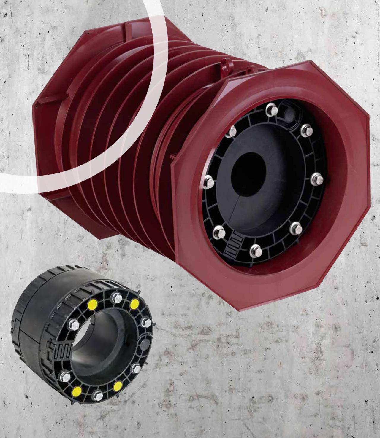

Ich habe die Soleleitungen des RGK RGK [Ringgrabenkollektor] durch die Mauer durch diese Durchführungen geführt: http://produktkatalog.poloplast.com/tiefbau/rohrdurchfuehrung/dichtelement/2476-polo-rds-evolution-dichtelement-dn-100.html
Nachdem man hier einzelne Elemente rausnehmen kann, kann man es gut an die Rohrstärke anpassen.

nur so aus interesse, wo setzt du die dichtung ein? am bild sehe ich bereits den estrich. die dichtung hätte ich gefühlsmäßig irgendwo in bodenplatte gesehen. schiebst du die dichtungen dann so weit runter?
  •  grofi
5.11.2018  (#8)
Ich hätte die Dichtung auf Estrichhöhe eingesetzt. Warum sollte sie weiter runter?

@chrismo, du meinst mit "rohr" kanalrohr, nicht kollektorrohr, richtig?
ich habe in der kellerwand ein rds. der einsatz dichtet kollektorrohr gegen rds. rds dichtet zu beton ab.
wenn in bopla einfach um ein kanalrohr herumbetoriert wurde, ohne spezielle vorkehrungen, ist das kanalrohr gegen beton nicht dicht.
