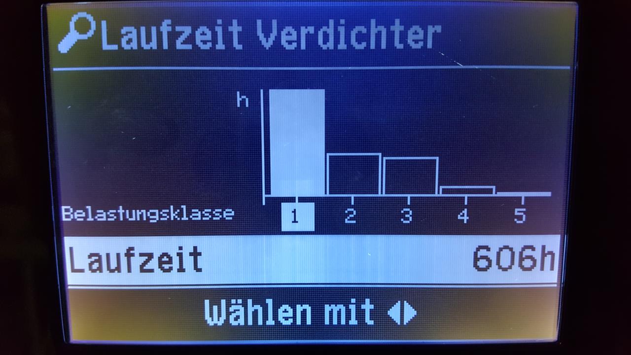

ich mach nur tagsüber Warmwasser und über Nacht wird auch nicht geheizt weil das Haus über Nacht kaum an Wärme verliert - da nutz ich lieber denbesseren Wirkungsgrad tagsüber ( hab 10-17 Uhr eingestellt) wo es ja doch immer ein paar Grad mehr hat als in der Nacht aber ich kann als Laie auch nicht beurteilen wie sich das auf die Lebensdauer auswirkt  - wirkt zumindest nicht angestrengt.
mir hat ein Servicetechniker nach dem ersten Jahr mal dieses Belastungsdiagramm gezeigt also auf höchster Stufe is die Heizung so gut wie nie gelaufen. das war vielleicht grad mal bei der Erstinnettiebnahme als es mal -16 Grad hatte und das Haus noch eiskalt war.
ich komm ohne Code leider selber nicht so weit ins Menü dass ichs mir aktuwll anschaun kann - hab nur damals schnell ein Foto gemacht wie ers mir gezeigt hat
