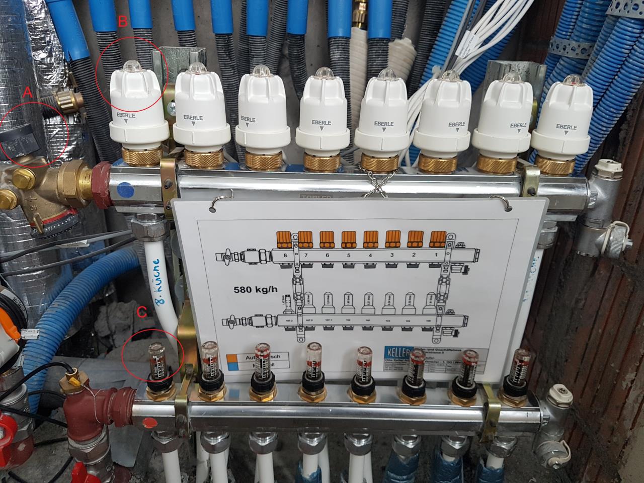

Folgendes Heizungsproblem in meiner Mietwohnung:
Obwohl der Thermostat, welcher die Kreise 6, 7 & 8 regelt auf dem Minimum (Aus) ist und die Ventile B geschlossen sind, habe ich einen Durchfluss von je rund 1l/Min C. Entsprechend sind die 3 Raumteile zu warm bzw. sind die anderen Zimmer teilweise zu kalt.
2018/20181030538713.jpg
Um die Wärme etwas einzugrenzen habe ich den Regler A bis kurz vor Minimum zugedreht.
Die Ventile B werden richtig angesprochen: wenn ich den Thermostat auf Maximum schalte erscheint der orange Kontrollpunkt beim Ventil bzw. er verschwindet wenn ich auf Minimum stelle.
Was kann ich machen?
Vielen Dank für jede Hilfe!
