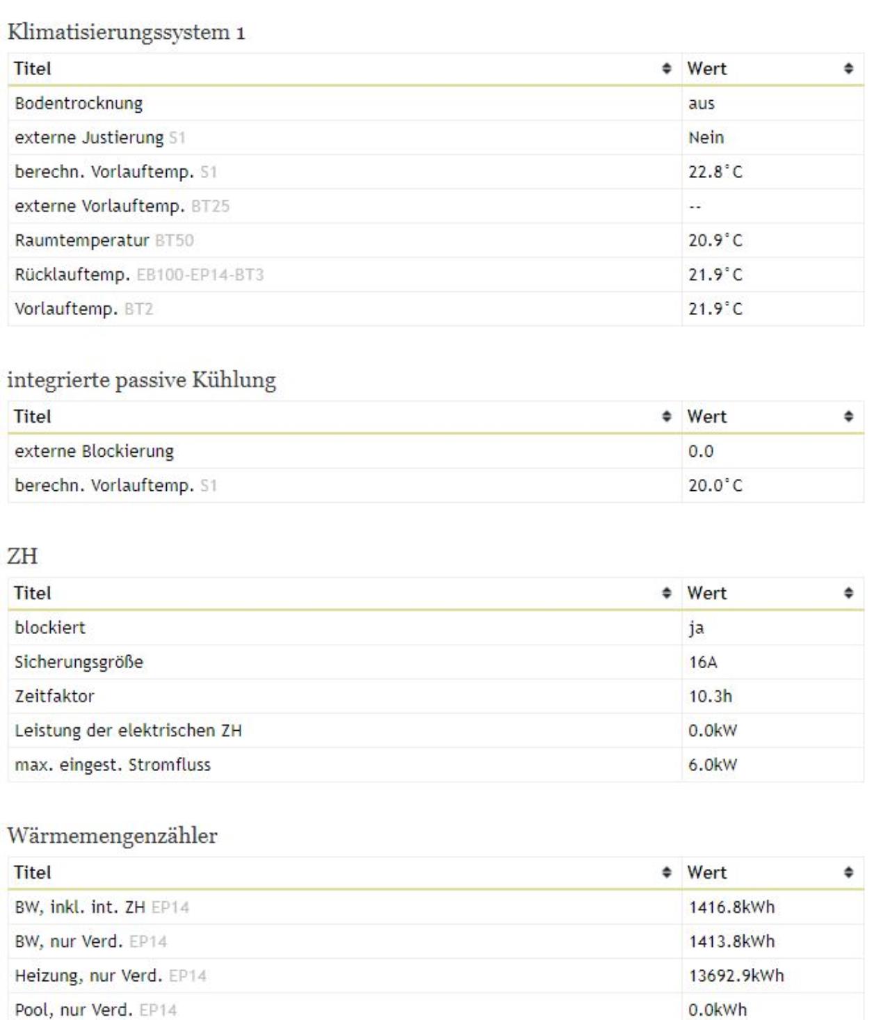

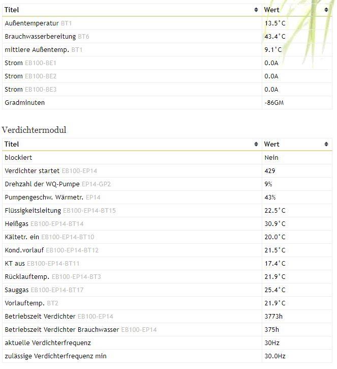

Guten Tag,
habe das Phänomen, dass die KT ein Temeperatur immer mehr ansteigt, aber der VL VL [Vorlauf] Temperatur nicht obwohl die Pumpe mit 30HZ und 9% läuft.
Was läuft da falsch?
Danke für Hilfe,
Christoph
2018/2018102585220.jpg
2018/20181025148334.jpg
  •  Randberliner
25.10.2018  (#1)
Moin,
ich würde auf Luft im Solekreis tippen.
Was gibt es denn für Geräusche wenn Du die WQ-Pumpe manuell auf 100% stellst?
Hast Du ein Sieb im Solekreis? Wenn ja, wie sieht das aus?

  •  Meinereiner
25.10.2018  (#2)
Servus Christoph,
VL + RL gleich!?
hast Du das schon länger?
Stehen diese Werte auch genau so am Regler?
Falls nicht, sind die momentanen Uplink-Ausfälle/Hänger (Wartungsarbeiten) schuld, derzeit darf man nicht immer allen Werten im Uplink glauben....
Rudi

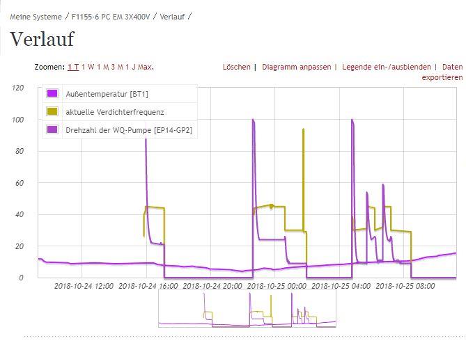

  •  Stoffl81
25.10.2018  (#3)
Servus,
ist mir erst heute Früh aufgefallen.
Kann zur Zeit nur über Uplink zugreifen, da ich nicht zu Hause bin.
Der Rücklauf ist nun schon auf 21,4 gefallen.
VL noch immer auf 21,9.
Luft im Solekreis?
Kann das einfach so kommen?
Sieb ist denke ich schon verbaut, aber hatte ich noch nie offen - die Anlage wurde letztes Jahr im September eingebaut.
War im ersten Winter nur zum temperieren im Einsatz.
Mir wäre aber das Problem wie jetzt in den letzten Tagen nicht aufgefallen.
Eigenartig ist auch noch, dass laut Verlauf die Pumpe garnicht läuft.
2018/20181025268807.jpg
Christoph
  •  mike82
25.10.2018  (#4)
Deine WP WP [Wärmepumpe] steht.
Ab diesem Zeitpunkt misst der Fühler nur mehr die Umgebungstemperatur.

  •  Stoffl81
25.10.2018  (#7)
Alles klar, danke.
Dachte Uplink war nur am Dienstag down - und da die anderen Anlagen auf die ich schauen kann, normal aussehen, dachte ich nicht, dass es am Uplink liegt.
Danke
