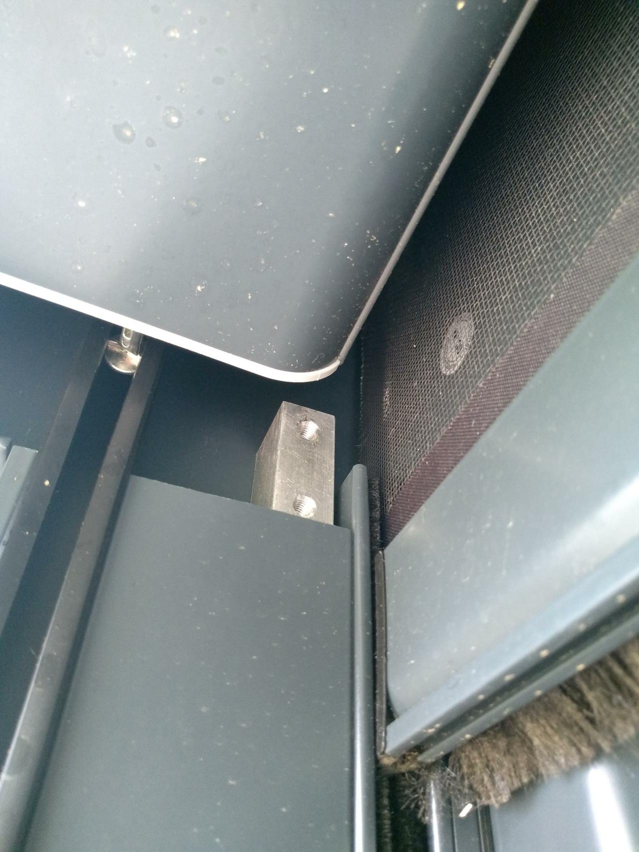

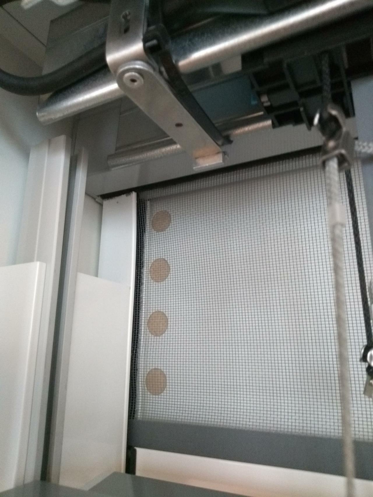

Die Fliegen kommen bei mir auch hinter den Insektenschutz. Und zwar ist die linke und rechte Schiene in der das Gitter läuft, nicht bis ganz nach oben ausgeführt.
Hier ein Bild aus dem Hella Schauraum wie es sein sollte.
Bei mir hört die Schiene ca. 5 cm vorher auf. Da krabbeln die Insekten durch.
Jetzt sagt mir mein Verkäufer (sinngemäß):"... das war früher so, und die Schienen im Schauraum sind halt die neuen. Da kann man nichts machen ..."
Wir haben die Fenster 2017 eingebaut bekommen.
Ich würde gerne wissen ob es hier im Forum Leute gibt die auch dieses System von Hella haben, und wie da die Schienen ausgeführt sind.

2018/20181025588888.jpg
2018/20181025456816.jpg
25.10.2018  (#3)
Sind denn die ISG im Schauraum erst heuer eingebaut worden? Für mich klingt das nach: "Ich hab mein Zeug verkauft - ab jetzt ist mir alles wurscht, schau wo du bleibst."
Wenn ISG so ausgeführt sind, könntest Du sie Dir auch sparen. Ich würde mich mal direkt an Hella wenden und da ggf. auch das Verhalten des Verkäufers ansprechen.
