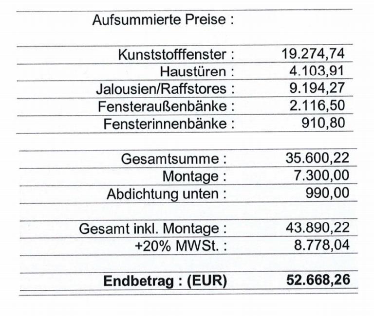

Hallo alle,
ich habe ein Fensterangebot von Romberger für Josko Fenster bekommen. (hier der Thread zum Gesamtangebot von Romberger: https://www.energiesparhaus.at/forum-romberger-angebot-155m2/51730 )
2018/20181019911423.png
gesamtes Angebot:
https://drive.google.com/open?id=1il2beGsgubEZm_1OWPf9c8HBg65IZCS1
Nun bin ich auf der Suche nach ein paar Einsparungsmöglichkeiten... Ursprünglich wollte ich eigentlich Opal Alu anstelle von Topas. Der Verkäufer hat allerdings gemeint, dass da über alle Fenster nicht mehr als 600€ einzusparen wären? Inwiefern macht dann die Opal Alu Linie überhaupt Sinn wenn sie nicht wirklich billiger ist? Kann man eventuell noch bei Verglasung/Abstandhaltern sparen? Ist das Angebot für die Raffstores in ordnung? Im Endeffekt hat Romberger dann noch 3% Rabatt auf den Preis in diesem Angebot gegeben. Denkt ihr dass da noch ein wenig mehr drin sein könnte?
Danke jedenfalls schonmal für jeden Kommentar!

Ich würde bei der Montage ansetzen... 7.300 Euro netto schrecken mich sehr.

Die Montage ist wirklich hoch angesetzt.
Ich denke wir haben einen vergleichbaren Auftrag mit Fenstern, Haustüre, 2 Nebeneingangstüren, Innenbänke, Außenbänke, Sonnenschutz, Garagentor. Unser Montageanteil war um die 4.500 netto vor einem Jahr.

Bei uns genau gleich

Jedenfalls etwas das ich ansprechen kann... der Romberger Verkäufer hat auch gemeint, dass GU Zuschlag bei ihnen 10% ist. Wenn das wirklich so ist, dann bin ich langsam wirklich am überlegen, ob ich mich nicht doch selber um die Organisation kümmern sollte.

Jo würde hald mal andere Angebote reinholen! fast 53 000.00 Euro für Plasticfenster ist nicht gerade ein Schnäppchen. Wichtig ist Fenster und Beschattung seperat anfragen!

montage war bei uns die hälfte von euch bei ungefähr gleich großem auftrag. raffs kommen mir auch teuer vor.

danke für die Antworten. Ich bekomme noch ein Actual Angebot von nem anderen GU/Baumeister und werde jetzt wohl doch nochmal direkt zu Internorm gehen... mal sehen.

Ich find das immer wieder geil, wie teuer manche Posten verkauft werden können.
Nehmen wir mal die Montage:
Dein Preis: 7.300
Der Fernstereinbau ist in einem Tag von zwei Leuten erledigt. Ein wenig Mithilfe vom Bauherr/Freunden sind auch große Fensterteile mit Muskelkraft zu bewegen.
Also: 7.300 Euro für 2 Personen = 3.650 pro Person und Tag.
Nehmen wir an, die brauchen 10 Stunden für die Montage.
Macht einen Stundenlohn von 365.- Euro. emoji
Ich hab unter 1.000 für meine Montage bezahlt. Ich hab mitgeholfen und bei einem Fenster (3x1 Meter fürs Stiegenhaus) hat ein Freund mitgeholfen.
33,65m2 Glas hast Du angefragt. Preis 19.275 Euro
Macht einen m2 Preis von 572 Euro
Hier solltest Du den m2 Preis mit anderen (aktuellen) Angeboten vergleichen. Das wäre am Aussagekräftigsten.

Ich finde die Montage auch zu hoch angesetzt, aber ich habe auch recht viel bezahlt dafür (im Nachhinein gesehen hätte ich da mehr verhandeln sollen).
Bei mir (allerdings mit einer Hebeschiebetüre 7,5x2,6m):
-Erster Tag 4 Mann
-Zweiter Tag 2 Mann
-Später nochmal ein paar Stunden Restarbeiten/Nachbesserungen
Man muss dazu sagen bei der Montage ist auch das Montagematerial dabei (Dichtbänder usw.)

Mit "Abdichtung unten" ist vermutlich der Purenitsockel außen gemeint?
Das kann man problemlos selber machen (bzw. gezeigt bekommen) und das Material kostet nie und nimmer 1000€ emoji

Danke für die weiteren Kommentare. Ja, die 1000€ für die Purenitsockel scheinen jetzt für mich auch recht hoch. Es sind im Endeffekt ja nur eine 3m Hebeschiebetüre, 3m Fixverglasung/Terassentüre, 1m Fenster und die Eingangstüre(?).
Selber machen will ich aber zugegebenermaßen gerade bei so kritischen Gewerken wie den Fenstern nichts... kanns da sonst nicht Probleme mit der Gewährleistung geben?

Sehe du bist aus Wien, ich habe meine Actual-Fenster (Alevo) von Polybau aus Baden. Vorderwandmontage kostet bei mir € 61 p. Laufmeter exkl. War bis auf Rekord - der konnte jedoch keine Vorderwandmontage anbieten - der günstigste. Josko war um € 10.000,- teurer Internorm gar um € 20.000,-.

Auch wenn die Montage zu hoch angesetzt ist, deine Berechnung ist trotzdem abenteuerlich und falsch. Du solltest mal nachlesen, was alles zu montieren ist. Da kommst mit deinem "nur einen Tag" nicht weit.
Alle Elemente für ein Haus in beschriebenem Umfang zu montieren wird irgendwo zwischen 80 und 100 Mannstunden Aufwand verursachen.

@Philipp: Bauchgefühl max. 40k brutto angemessen (bei einzelvergabe). Wir haben dieses Jahr sub 40k brutto für holz/alu bei ca. 32m2 fensterfläche bezahlt (inkl. Türen, Raffs, Spannrahmen, Innenfensterbänke, Montage..tutti kompletti eben). Bei uns war die range von 32k (kst/alu) - 45 k (holz/alu). Angebote einholen! Lg
