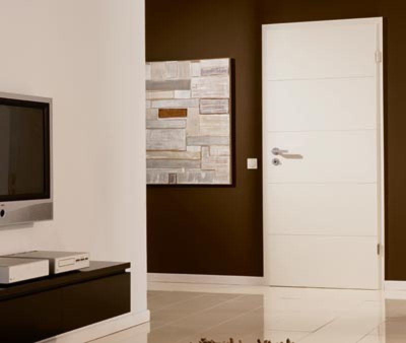

Hier ein Beispielbild.
2018/2018101660153.jpg
