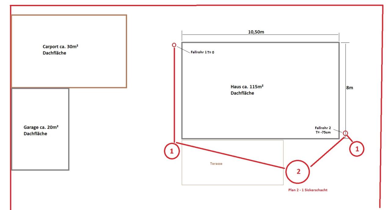

ich beschäftige mich gerade mit dem Versickern des Dachwassers.
Wir müssen pro 100m² Dachfläche rund 3,5m² Volumen vorsehen.
In unserem Fall wären das für alle Dächer zusammen rund 6m².
Wir haben einen Sand/Lehmboden daher eher schlechtere Versickerung.
Jetzt dachte ich mir wäre es nicht vielleicht besser 2 Sickerschächte zu machen?
Auch bezüglich Bodensättigung wenn das Wasser großflächiger am Grundstück verteilt wird oder ist das eher unwichtig?
Ich habe eine kleine Skizze erstellt damit man sich das ganze leichter vorstellen kann.
Wir haben von der Straßenseite zur Haushinterkante ca. 0,75m Gefälle, die Querseite ist eben. Darum würde ich auch die 2 Schächte an die Haushinterseite setzen.
Preislich würden beide Ausführungen ziehmlich das selbe kosten.
Oder hat vielleicht jemand generell eine andere Idee?
Werde heute Nachmittag noch Bilder vor Ort machen falls benötigt.
2018/20181013653760.jpg

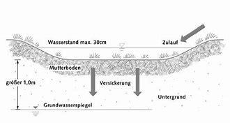

..... habt ihr schon an diese Variante gedacht?
2018/20181013567615.jpg Gruss HDE

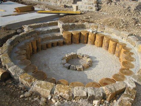

Tatsächlich nicht. Könnte man sowas auch als eine Art sickerbecken ausführen?
Ich weiß nicht wie man das nennt. Eine Vertiefung im Garten ca. 1m Tief angemauert, aussen Bänke zum sitzen.
Eine Art Lounge welche bei Regen als sickerfläche genutzt wird.

Scar schrieb: Könnte man sowas auch als eine Art sickerbecken ausführen?
Schau doch mal auf dieser Webseite nach. Da gibt es zig Möglichkeiten.
https://www.bing.com/images/search?q=versickerungsmulde+aufbau&qpvt=versickerungsmulde+aufbau&FORM=IGRE
Gruss HDE

Das ist alles die Ausführung mit einer Wiese.
Ich hatte mir das so ähnlich gedacht, nur z.b mit einem Feuerkorb statt der fixen Feuerstelle:
2018/20181013740797.jpg
Mit ca. 6m² Inhalt, Wasserdurchlässige Terassenplatten darunter ca. 1m 16/32 gewaschen mit Regenwasserzulauf.
Sollte das Wasser jetzt zurück stauen wegen Starkregen etc., wird es in das "Becken" gedrückt, wo es dann langsam versickern kann.
Oder denkt ihr gibt das zuviele Probleme mit absacken des Bodens?
Wäre eine gute Lösung finde ich da man bei Regen eh die Feuerstelle nicht braucht und so im Ernstfall den Buffer hat wie vorgeschrieben.
Grüße
