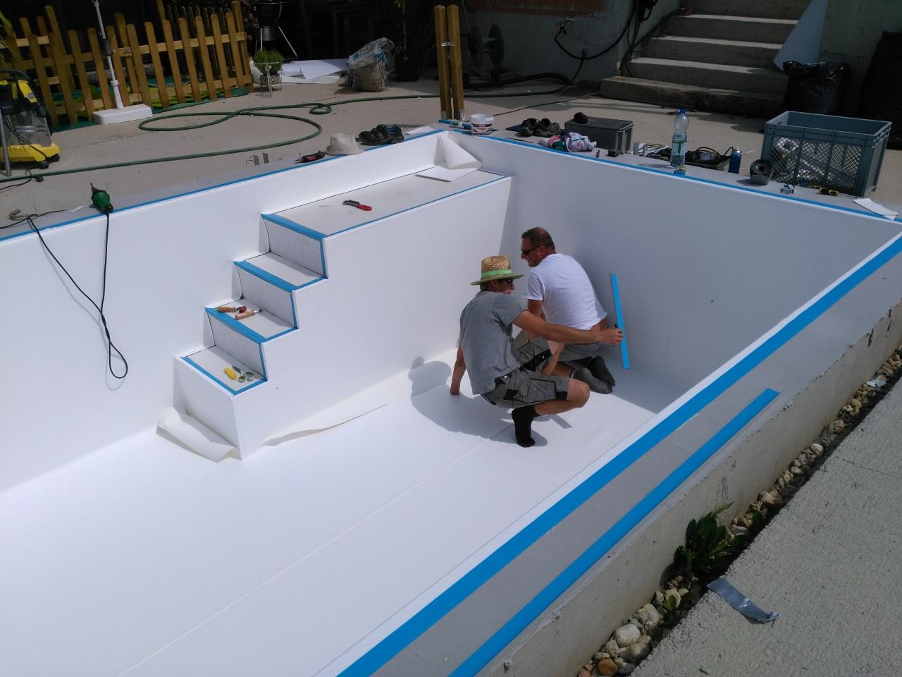

Wir haben H-Steine aufgesetzt und ganz normal betoniert.
Danach genetzt und gespachtelt.
Unter der Folie ist an allen Kanten sowieso ein Alu-Kantenblech eingearbeitet.
(Auf dem Foto sinds die Blauen "Streifen")

AndiBru schrieb: brauchst im Pool nur zb- 4 Stufen da du sie höher machen kannst. LG
Richtig. Die letzte ist fast ums doppelte höher... (siehe Bild)
@ Sn0000py
Überleg dir evtl. nochmal das mit der Ecktreppe...
Wir lieben unsere 1,75x0,75m lange Liegefläche. Die ist immer so ca10-15cm unter der Wasseroberfläche. Perfekt zum Sitzen und für die Kleinen zum Spielen. emoji
Aja ein H-Stein ist 25cm hoch.
Somit waren meine Stufen 50cm (2 Steine) und 25cm (1 Stein)
