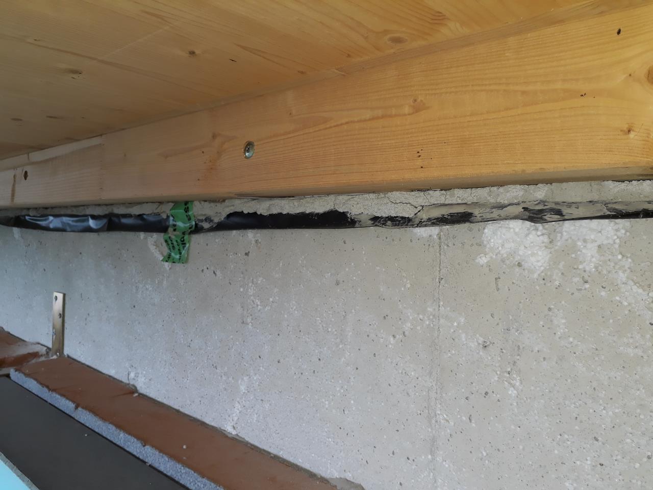

kurze frage.
da ja unsere mörtelfuge unter dem holzbau verpfuscht wurde und gerissen war, hatten wir im Nachhinein den Großteil getauscht - bis auf ein paar laufmeter unter den Fenstern wo statisch keine Last ist.
nur zieht s da jetzt beim blower door obwohl von innen angeklebt. Daher wollen wir auch dort noch von außen zumachen. Wie gesagt, statisch gibt s kein Problem, das ist auch vom Statiker so bestätigt. Den alten Mörtel wollen wir nicht zu Gänze entfernen, nur das was rausfällt beim abklopfen.
frage jetzt:
- soll ich quellmörtel rein - verbindet sich der mit dem alten Mörtel?
- oder mit klebespachtel patschokkieren?
