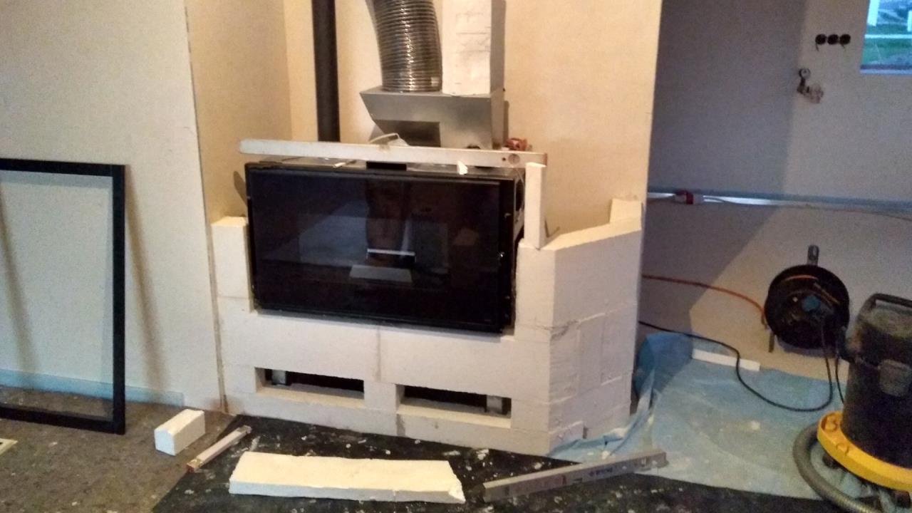

So schaut die Situation aus.
2018/20180925852939.png
Da wo jetzt die Alu latte liegt, kommt der betonsturz drüber. Da er nahe an der wärmequelle ist würde ich ihn gerne schützen mit Steinwolle (putzträgerplatten am besten, oder normale Steinwolle).
Haltet ihr das für notwendig?

26.9.2018  (#3)
Nein, ist aus meiner Sicht nicht notwendig.Thermische Trennung zwischen Heizraumeinsatz und Ummauerung mit einem Abstand von ca.2,0cm würde ich empfehlen, damit keine Spannungsrisse durch die Wärmeausdehnung.

26.9.2018  (#4)
Ich verkleide jetzt unten mit 3,5cm gepresste steinwollplatten, hinten auf der Seite mit 2cm Steinwolle.
Sicher ist sicher!
