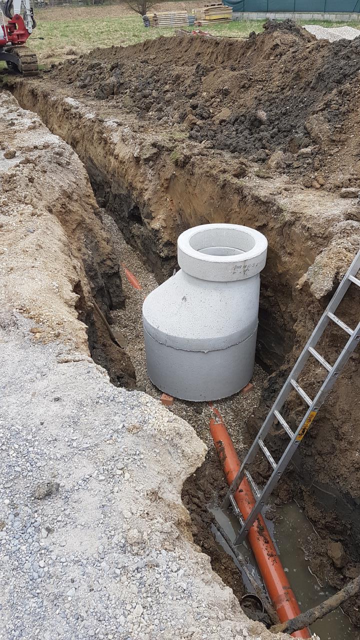

Kanal wie gesagt selber, hab da nur einen Plan von der Gemeinde bekommen wo er ist. Das hat recht gut gepasst. Der Baggerfahrer hat nur die Muffe beschädigt weshalb ich diese Abschneiden musste und eine neue setzen musste - tolle Arbeit wennst mit der Flex auf Schxxxx triffst.
Achja ich würd da auch gleich einen Schacht setzen mit RSK oder eben nur Putzstück (hängt von deiner FFOK ab) damit du nicht gleich einen Reinigungsdienst brauchst falls mal was ist. 50m durchputzen schaffst selber sicher nicht. Außerdem ist laut Norm alle 25m ein Putzschacht zu setzen, aber daran musst du dich natürlich nicht halten. Ich hab dann nach 35m noch einen Schacht gesetzt in dem sich dann auch der Bogen zum Haus befindet, sprich wenns wo verstopft dann eher hier.
Falls du die Schächte selber setzt würde ich die Sohle ausbetonieren. Wir habens nur auf Schotter bzw. Ziegelsteine gesetzt auf anraten unserer Baggerfirma und weil das Grundwasser gestiegen ist (wie man sieht). Würd ich so nicht mehr machen weil sich der Schacht schräg gesetzt hat und ich deshalb den obersten Ring schräg abschneiden musste damit der Kanaldecke gerade sitzt - geniale Arbeit!
2018/20181006248493.jpg
