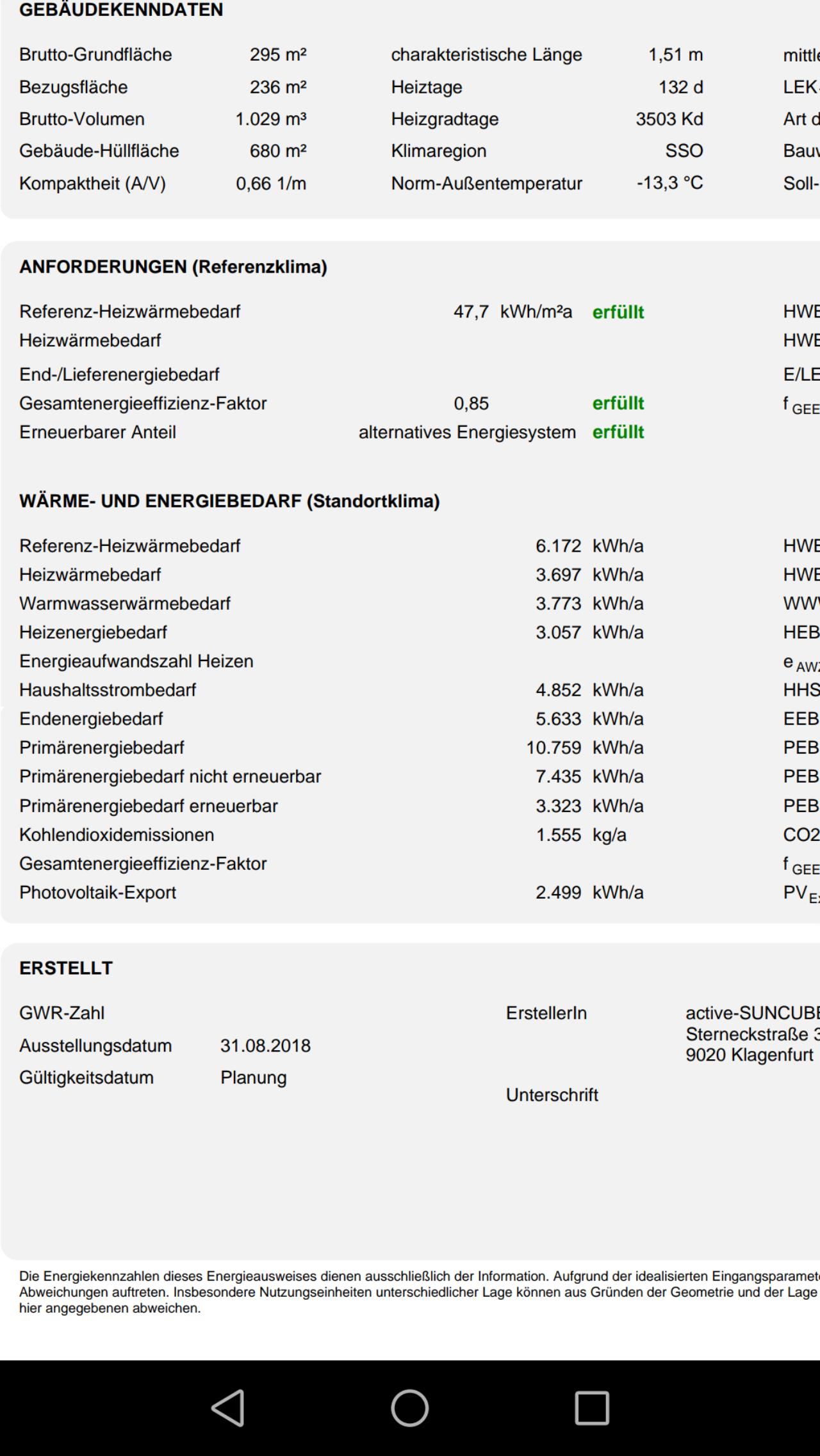

Unser Grundstück hat eine Neigung
N-S ca. 10 Grad bzw. ca 17%.
W-O ebenso ca 10 Grad.
Boden ist Lehm.
EA ist angehängt. 220 qm Wohnfläche.
2018/20180911596181.png
Grundstück hat eine Trapezform und ist 1600qm groß.
Was muss man bei der Hanglage berücksichtigen?
Lg Monika
