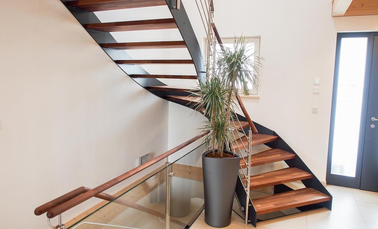

Diese Treppe soll es werden, nur gerade:
2018/20180905680022.jpg

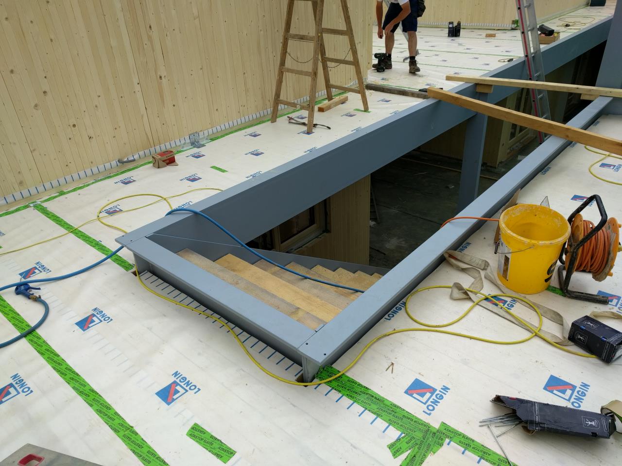

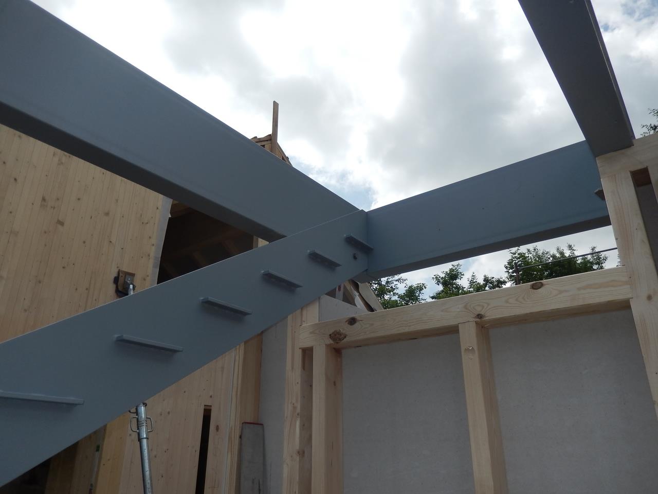

Das kommt sehr drauf an wie die Treppe und das Geländer befestigt ist.
Bei mir sieht das so aus:
2018/2018090795795.jpg
2018/20180907753536.jpg
dH das ganze Deckenauflager ist aus einem Stahlprofil und bleibt sichtbar.
Am Nachmittag kann ich dir noch Fotos vom fertigen Zustand machen.

Die Kosten nur für die Treppe hab ich nicht. Die Stahlkonstruktion hat ein Schlosser angefertigt, da sind aber alle OG Deckenauflager und die Säulen auch dabei (hat einiges an Holz ersetzt) gesamt ca 8500,-- ohne Lackierung (selbst) Montage haben wir selbst im Zuge der Hausmontage gemacht, die Kosten dafür sind ca 4mann 4 Stunden arbeit und ein gscheiter LKWKran. Die endgültige Treppenverkleidung hat ein Tischler aus Eiche Vollholz (40mm Tritte und 20 mm Setzpfosten) angefertigt und montiert, inkl. der Handläufe für Treppe und OG Geländer ca 3300,-. Mir hätte eine offene Stiege ohne Setzbretter besser gefallen, aber da musste ich mich meiner Holden beugen.
OG Geländer ca 5500,-- inkl Lackierung (wurde gespritzt) war sehr arbeitsaufwändig mit den Stäben. Die Dreiecksverglasung rechts und links der Treppe sind im Vergleich dazu ein Miniposten. Ein eingspanntes Nurglasgeländer im OG wäre günstiger gewesen, ist aber aufgrund der Putz-und-Schmutzproblematik ausgeschieden.
Stahl wurde nicht geschützt. Wir haben vor der Montage 1x Rostschutzgrundiert und 1x Lackiert (mit Walze, sollte bewusst keine 100% glatte Oberfläche sein, da hätte man die Stahlteile vollflächig spachteln müssen). Nach den Malerarbeiten, vor dem Bodenlegen haben wir die groben Pecker ausgeschliffen und gespachtelt und die ganze Konstruktion nochmal gewalzt.

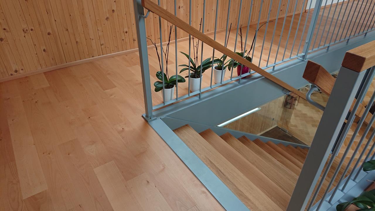

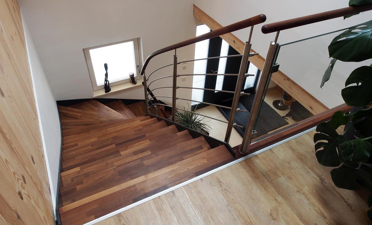

Austritt:
2018/20180907699630.jpg
Austritt von oben:
2018/20180907298158.jpg

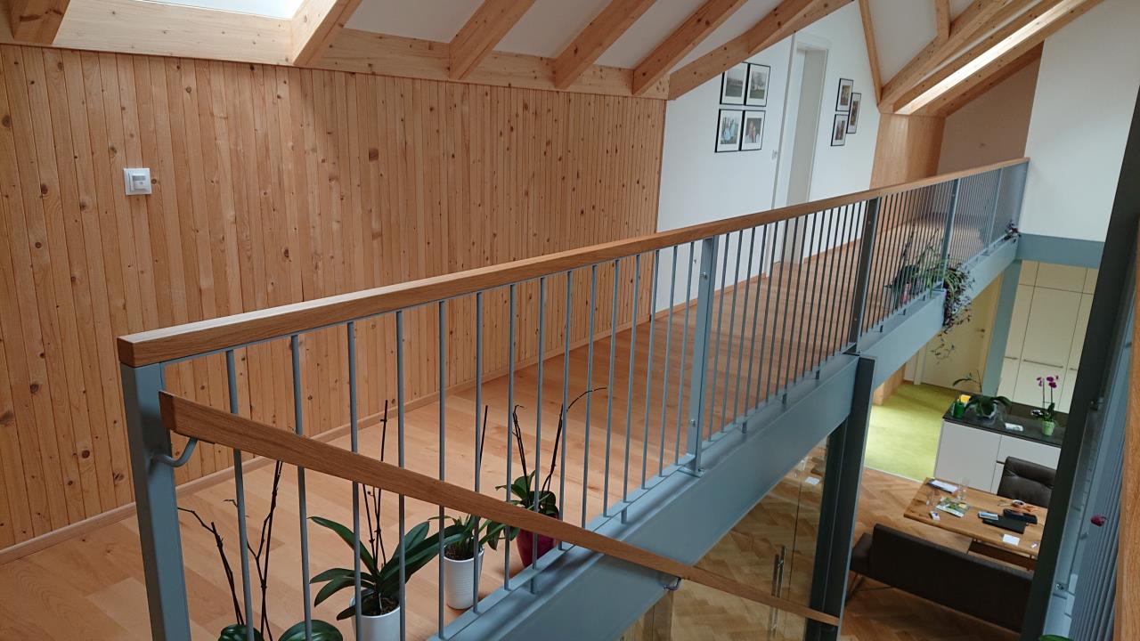

Geländer + Umgebung
2018/20180907410686.jpg

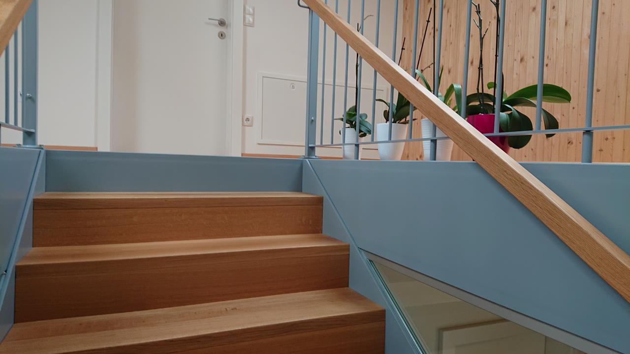

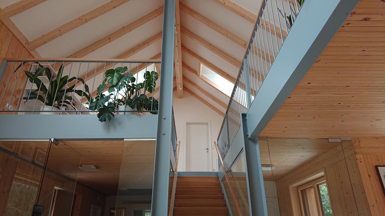

Ansicht von unten:
2018/20180907194603.jpg
Ob das ganze jetzt günstig war oder nicht kann ich nicht beurteilen. Ich habe für die Arbeiten die ich nciht selbst ausführen kann Firmen aus der Nähe mit denen ich schon lange bekannt bin beauftragt ohne großartig Alternativangebote von weißgottwo einzuholen.
