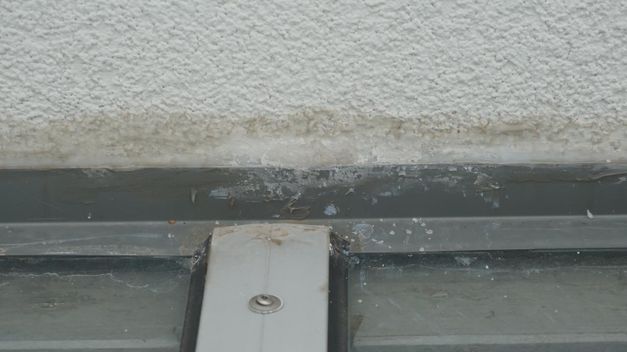

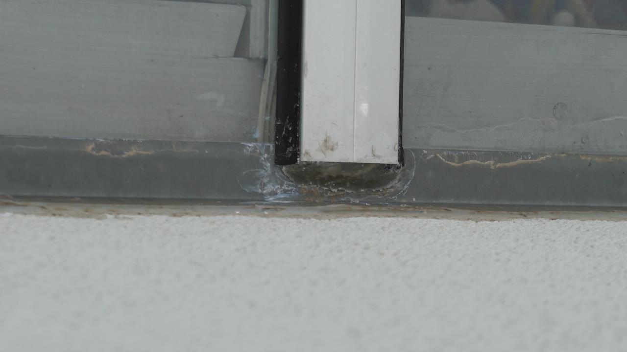

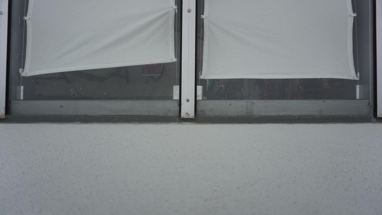

Könntet ihr mir eventuell Fotos zeigen, wie der Fassadenanschluss eurer Terrassenüberdachungen an die Fassade gelöst sind? Mein Hersteller ist leider nicht mehr greifbar und es rinnt im Bereich den Anschlusses durch (Flachdach, kein Dachübersprung). Fotos von meiner derzeitigen Konstruktion:
Sicht von vorne
2018/20180902829786.jpg
Sicht von oben
2018/20180902839716.jpg
Sicht von oben
2018/20180902949075.jpg
Das viele Pattex One For All ist von mir hineingeschmiert, hat eine Verbesserung gebracht aber leider nicht die ultimative Lösung (Dichtheit).

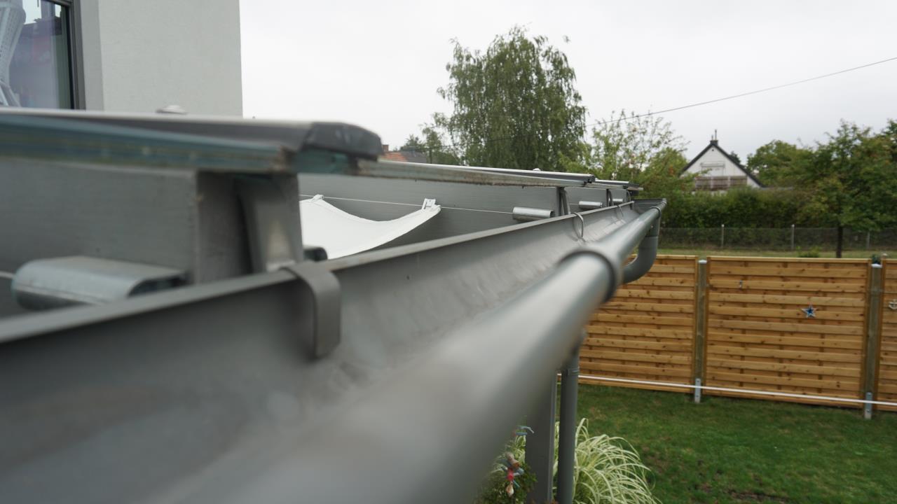

Weiters würde ich gerne am vorderen Ende des VSG-Glases (10,8 mm) eine Tropfnase anbringen, das Wasser rinnt auch dort nicht 100%ig in die Regenrinne.

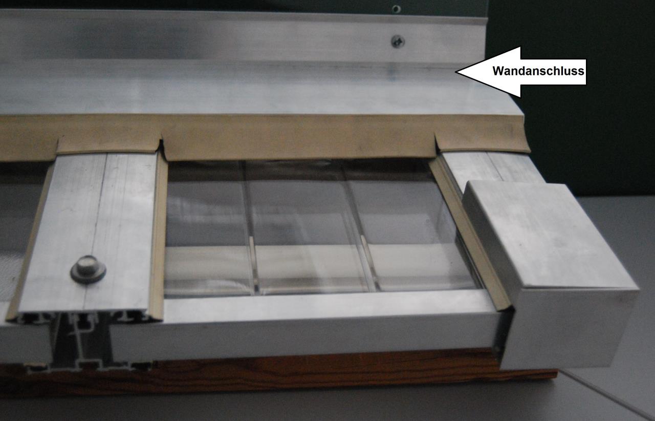

Hallo, bei uns wurde das Standardmäßig durch ein Wandanschlussprofil gelöst. Höhe bei WDVS WDVS [Wärmedämmverbundsystem] sollte ca. 150mm sein wegen der Spritzwassergefahr. Funktioniert einwandfrei.
2018/20180903847254.jpg
