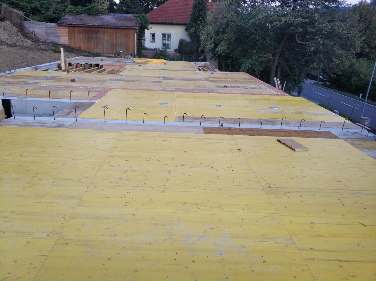

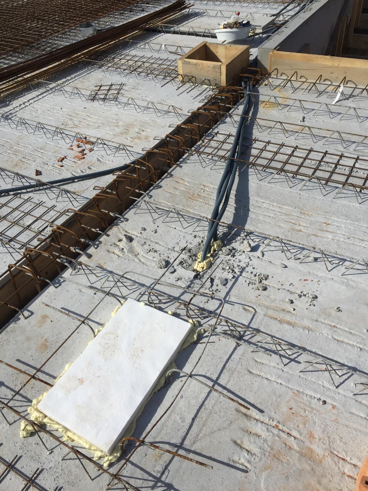

Ich habe heute 40 Stk. Halox O 180 auf meiner Decke positioniert. Kostenpunkt ca. € 800 bei Avolta. Für die Berechnung der Ausleuchtung habe ich Relux verwendet. Erfahrungen kann ich vorraussichtlich erst in einem halben Jahr liefern.
Hier ein Bild von meiner Ortbetondecke
2018/20180918894997.jpg

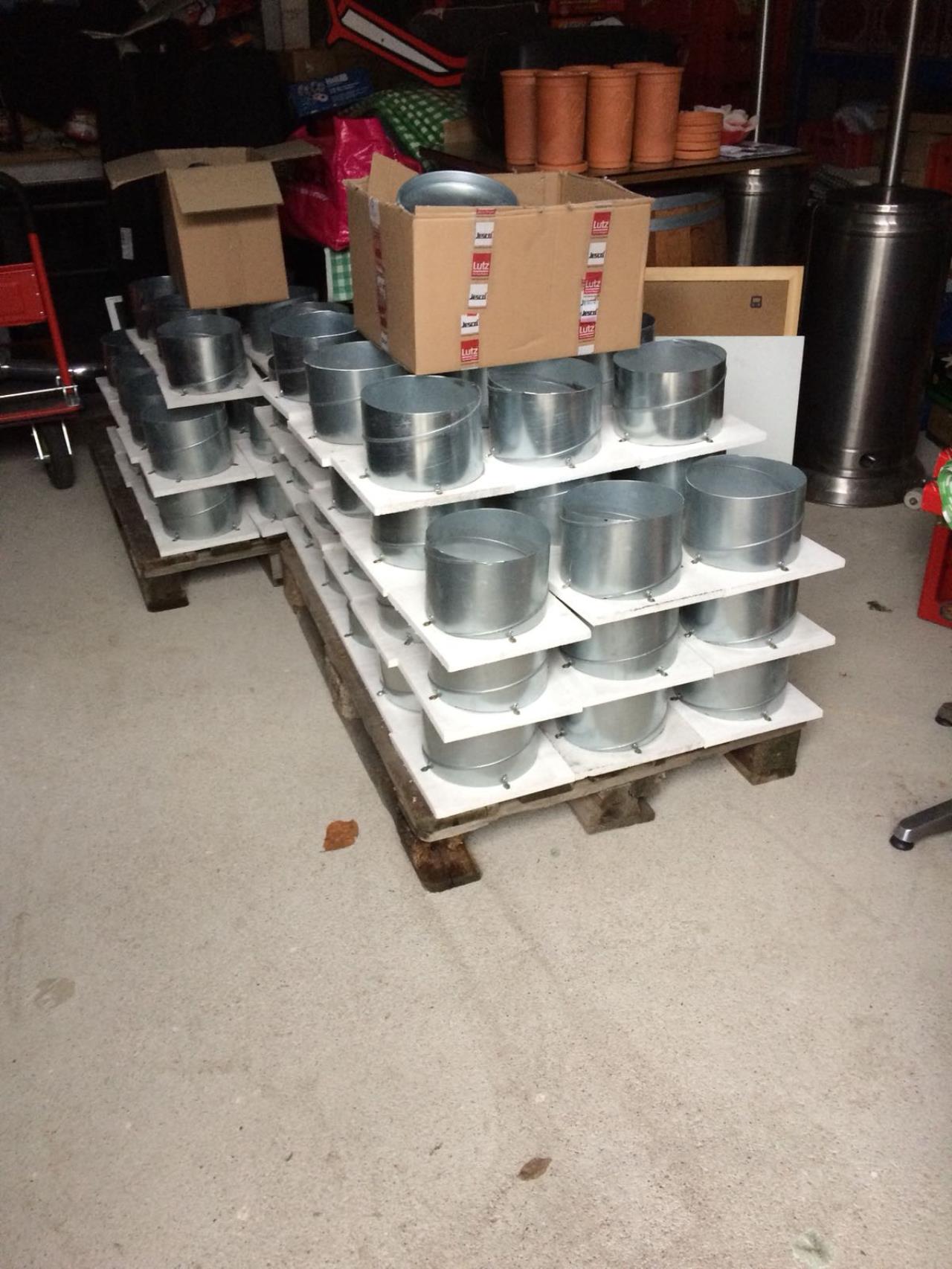

2018/20180919884557.jpg
2018/20180919861416.jpg

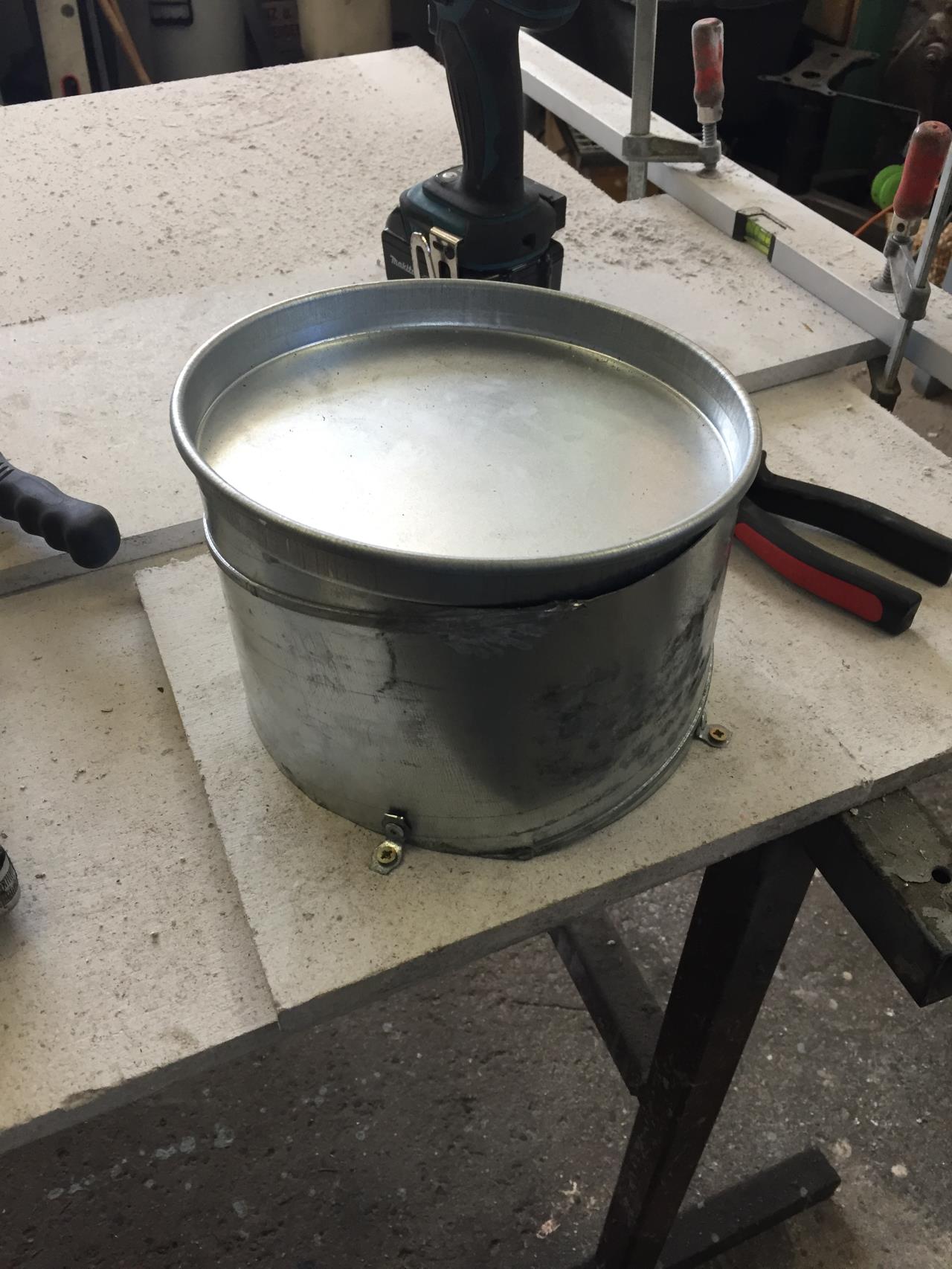

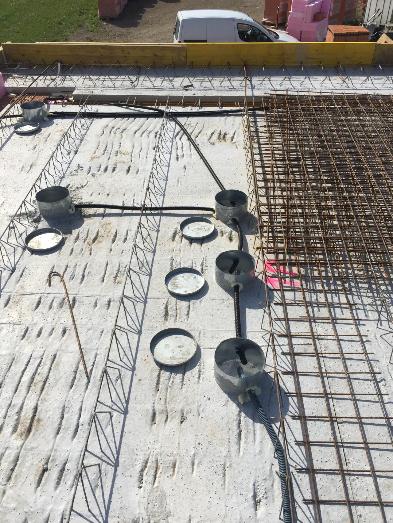

Spirorohr auf Fermacell. Kostenpunkt keine 5€

wie bekommst die leuchten ans halten? Hast ja keinen Klemmrand?
  •  Grundriss
20.9.2018  (#9)
Musst mir jetzt erklären was du meinst?
2018/20180920866312.jpg
2018/20180920828717.jpg
Lampe ist von SLV mit GU10
Für größere Lichter habe ich Schachteln komplett aus Fermacell gebaut.

20.9.2018  (#11)
Ne, so ist dann klar, ich hab irgendwie gedacht dir fehlt dann innen der rand, aber das macht die Decke. Bei mir mit ortsbeton hätte ich nur die glatte Spiro Rohr Innenseite gehabt.

mgv schrieb: Bei mir mit ortsbeton hätte ich nur die glatte Spiro Rohr Innenseite gehabt
Wieso? Du kannst ja einfach kleiner ausbohren, dann hast das Fermacell als "Rand".
Ist bei den Kaiser Dosen die ich eingesetzt hab auch nicht anders.

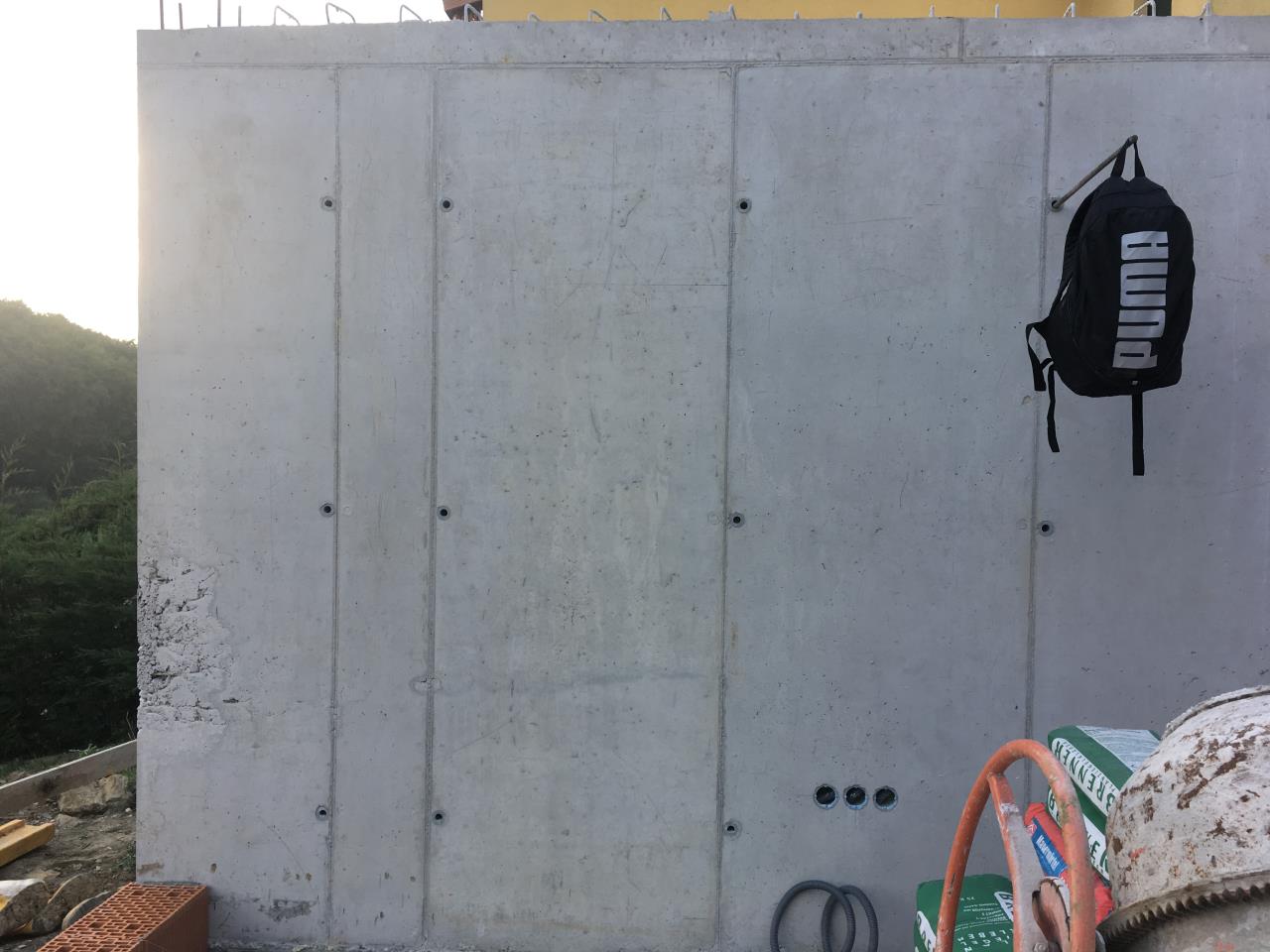

Ja beim Fermazell geht das. Bei mir ist tatsächlich eher speziell, weil Orts-sicht-beton.

@mgv Kannst mir mal ein foto deiner Ort-sicht-beton decke schicken?
Hab selbst eine Sichtbeton Wand die nicht so geworden ist...

Wenns ausgeschalt ist. Decke wurde Mittwoch betoniert.
Bislang sind nur die Wände fertig ausgeschalt, normaler Beton, aber schon recht ok find ich (bis auf das Kieselnest, aber da kommt Wand hin)
