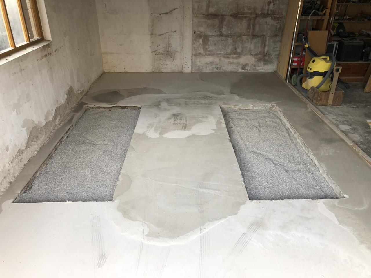

Unsere alte Garage habe ich zu einen "Fitnesscenter" umgebaut.
Die Garage steht direkt am Grundstückzaun darauf (die hintere Mauer = Zaunmauer), nun hat anscheinend der anliegende Nachbar das Problem das er auch an den Zaun ein Fundament dran hat und so alle stöße mitbekommt aus meiner Garage.
Welche Möglichkeiten habe ich um das zu "vermeiden" - 40mm Profimatte ist schon vorhanden.
Den Bereich wo man Gewichte fallen lässt ausschneiden und eine Silikonfuge machen (sicherlich >20cm dicker Beton)?
Komplett wegstemmen den Bereich und mit Gräder auffüllen und dann die Matte drüber?
Sonst noch eine Lösung?
Danke euch!

26.8.2018  (#2)
Hab es jetzt so gelöst das ich es komplett ausgestemmt habe und eine Schicht Split rein und dann die Matten.
  •  dynamite
26.8.2018  (#3)
2018/20180826671203.jpg

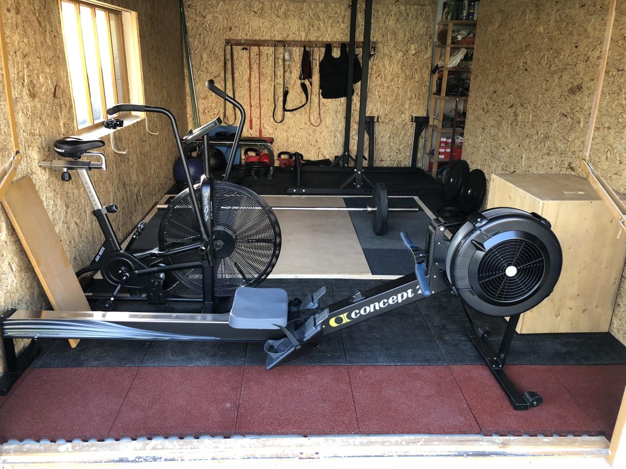

22.9.2018  (#4)
Fertig emoji
2018/20180922990327.jpg
