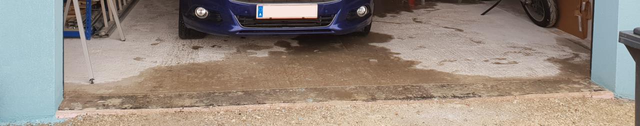

hab leider verpasst mir einen richtigen Garagenabschluss zu überlegen. Zu dem Zeitpunkt wo die Bodenplatte betoniert wurde, war nichtmal sicher ob ein Estrich kommt oder nicht.
Haben uns jetzt definitiv gegen einen Estrich (Raumhöhe!) und für eine Beschichtung direkt auf der Bodenplatte (wird vorher geschliffen) entschieden.
Jetzt grübel ich aber schon länger über einen "sinnvollen" Garagenabschluss. Die Bodenplatte hat ein leichtes Gefälle in die Mitte. Nach außen hin (vor der Garage) geht das Gelände sofort nach unten Weg aber wenn es jetzt schräg auf das Tor regnet "schwimmt" natürlich trotzdem die Garage.

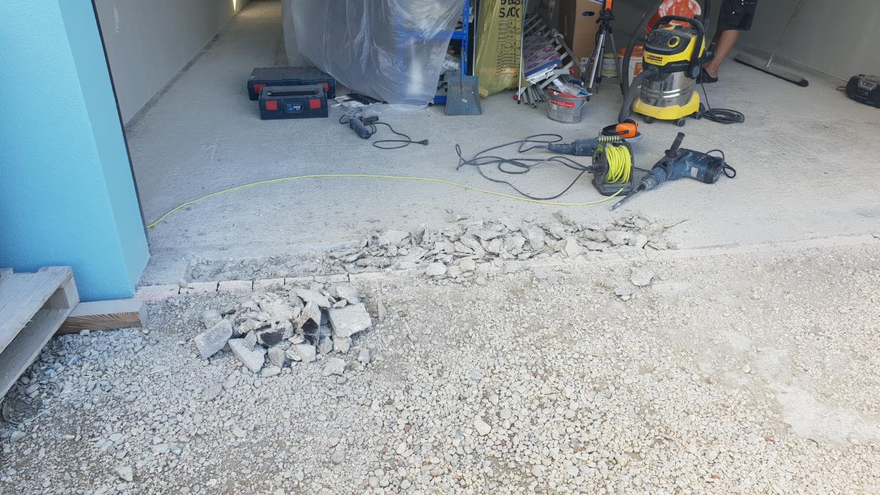

Ich hab jetzt im Bereich vor dem Garagentor die Betonplatte um ~6cm „abgesenkt“, wahrscheinlich muss ich noch 1cm weiter runter damit ich die Pflastersteine ordentlich setzen kann.
Dadurch kann ich jetzt genau bei der Tordichtung einen Winkel setzen der einen Abschluss zwischen Pflasterung und Beschichtung ermöglicht.
Anscheinend ist es allerdings gar nicht so einfach einen Edelstahlwinkel mit den Maßen 40x80x4000 zu bekommen.
Was spricht gegen einen Aluwinkel? Hat jemand Erfahrungen?

Danke für den Tipp aber hast du den ganzen Beitrag gelesen, aber vielleicht war "abgesenkt" auch die falsche Umschreibung meinerseits.
Hab den Samstag Nachmittag verbracht die Bodenplatte in dem Bereich abzustemmen. Also zuerst mit der großen Flex einen 4m langen und ~60mm tiefen Schnitt gemacht und die ~250mm davor dann "einfach" mit einem "dezenten" Bohrhammer weggestemmt.
2018/20180910458988.jpg
Wenn der Winkel montiert ist sitzt die Dichtlippe des Tores genau auf diesem auf, ab den Winkel fällt das Gelände in Richtung eines (geplanten) Rigols ab, somit sollte dann das Problem der Lacken in der Garage nach einem starken Regen gelöst sein emoji

War recht cool - Freitag Garage ausgeräumt/umgeräumt - Samstag geflext und gestemmt - Sonntag ganzen Tag mit dem Motorrad auf der Rennstrecke gefahren - Heute mit Muskelkater im Büro emoji
Aber mit dem richtigen Werkzeug gehts eigentlich. Das ist glaub ich der 2. größte Bosch Bohrhammer mit 12,5Joule Schlagenergie.
