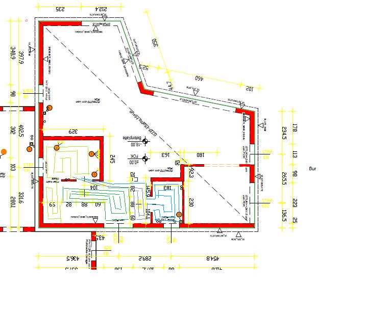

so ich diskutiere gerade mit meinem Installateur wie gut es ist die Heizkreislängen abzugleichen, sodass die Längen in etwa zusammenpassen.
Er sieht da halt einen Nachteil:
- wenn ich den Vorraum an den Rücklauf vom Bad hänge (mein Plan), dann könne ich zB nie auf 18° im Vorraum absenken sofern ich das will (indem ich den Durchfluss stark reduziere), ohne dass es mir im bad auch kalt wird.
Ich bin gerade etwas verwirrt:
jetzt nehmen wir mal an ich fahre mit 30° ins Bad rein, dann hat der Rücklauf 25° (Zieltemp. 22° oder so), dann ist doch der Vorraum automatisch viel niedriger....
Und Technikraum als Rücklauf der Garderobe... hmmm???
Seht ihr das auch so?
Anbei mein Vorschlag.

Einzelraum-Regelung wird dadurch natürlich schwer möglich sein.
Aber die funktioniert ja bei besser gedämmten Häusern ohnehin nicht.
Wenn du den Vorraum-Kreis absperrst, wird der Vorraum sowieso indirekt von den andern Räumen mitgeheizt.
Kommt für mich unterm Strich fast das gleiche raus...
ich werds ähnlich machen.
Der Vorraum wird bei mir nur durch die Anbindeleitungen der andern Räume und vom Bad-Rücklauf geheizt.
Raumweise regeln is halt nicht drin. Geht aber beim fast-Passivhaus ohnehin nicht.

Pedaaa schrieb: Der Vorraum wird bei mir nur durch die Anbindeleitungen der andern Räume und vom Bad-Rücklauf geheizt. Raumweise regeln is halt nicht drin. Geht aber beim fast-Passivhaus ohnehin nicht.
Genau das denke ich auch.
ich werde es doch gar nicht schaffen, dass ich im Technikraum 15° habe und in den anderen Räumen 21° oder?
Wobei ich mit Arnes Theorie immer noch Verständnis-Probleme habe.
jetzt mal angenommen das rohr wo s 4x so schnell durchsaust (da halber Druckverlust und halbe Länge) wird auf 1/4 runterreguliert, dh der Volumenstrom wird auf 1/4 gesetzt, dann kommt der Rücklauf doch gleichzeitig mit den anderen Kreisen bei der Pumpe an?
WO ist hie jetzt eigentlich das Problem?
- ich habe jetzt 1/4 Volumenstrom der gleich schnell wie die anderen ankommt (mit zb 0,5l/min statt 2l/min), ist die Wärmeleistung dann auf 25% reduziert?

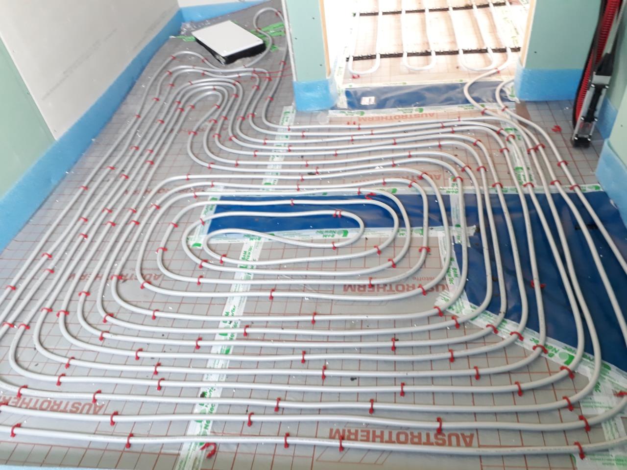

Ok, Verlegung geschafft.
im Bad verlegeabstansd 5cm- 14laufmeter pro m2, im kleinen Bad 10 laufmeter pro m2, Rücklauf über den Vorraum..
ärgerlich ist der heizkreis für den Eingangsbereich... da blieb wegen der vielen anbindeleitungen eigentlich nur 1,5m2 übrig, da haben wir dann den Technikraum drangehängt....
d.h. Wenn ich es hinter der Eingangstüre nicht ganz kalt haben möchte muss ich immer ein wenig den Technikraum mitheizen...
bzw wird interessant was passiert wenn ich den Kreis abdrehe.
lustig ist dass ich im Wohnzimmer 90m - einen Kreis mehr habe als geplant weil der Monteur sich geirrt hat...

25.7.2018  (#16)
hier die Verlegung im Bad, tlw weniger als 5cm (hoffentlich kommt s da nicht zum Temperaturausgleich warm-kalt..)
