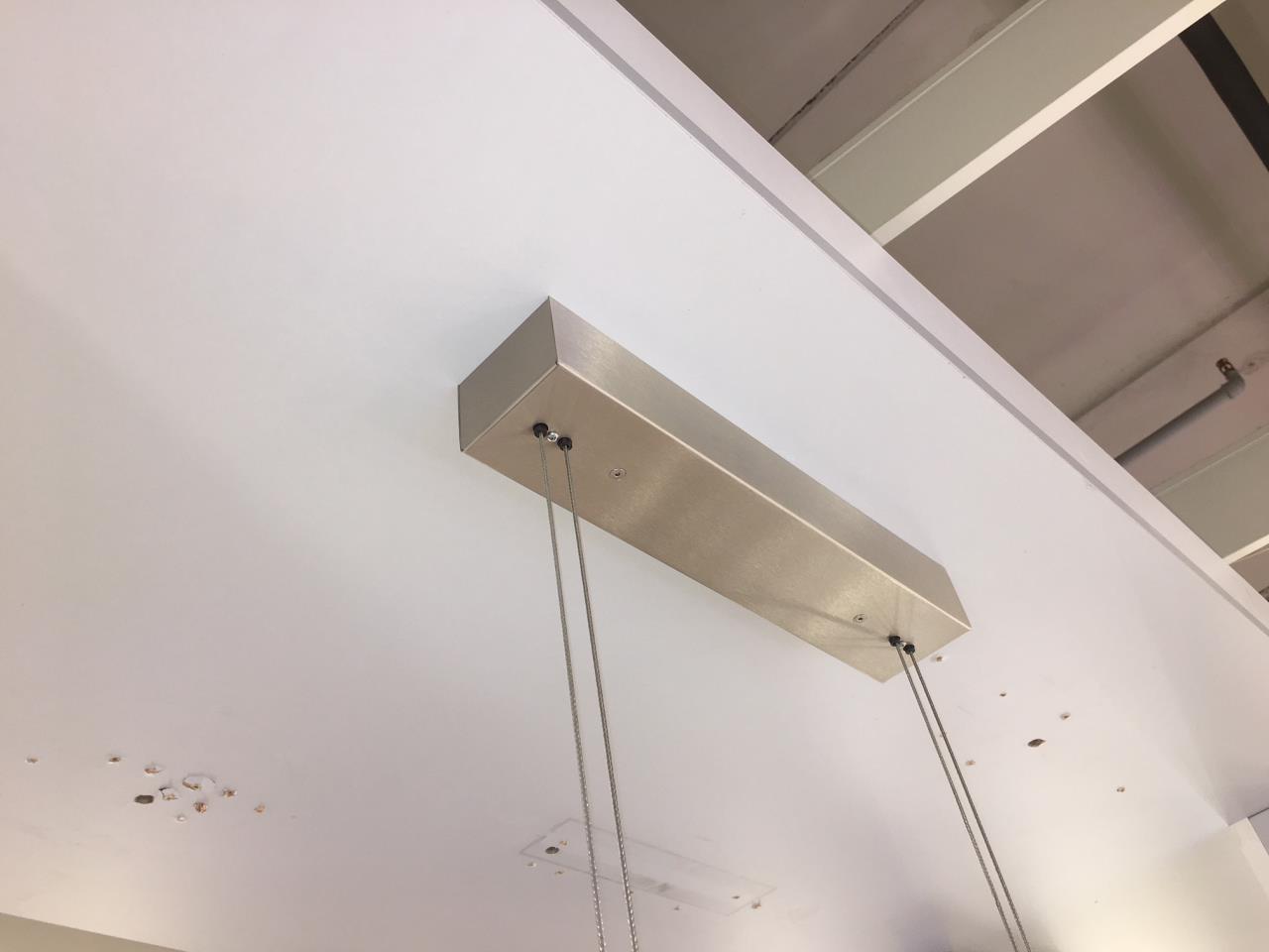

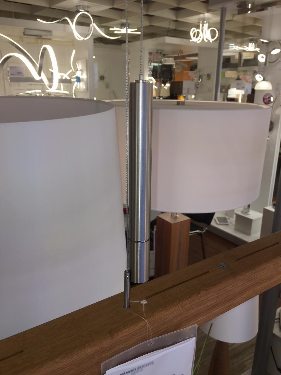

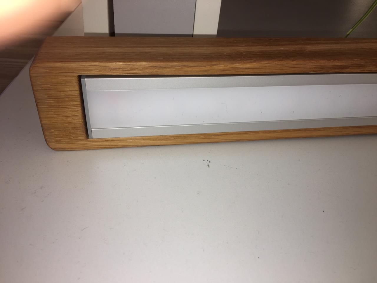

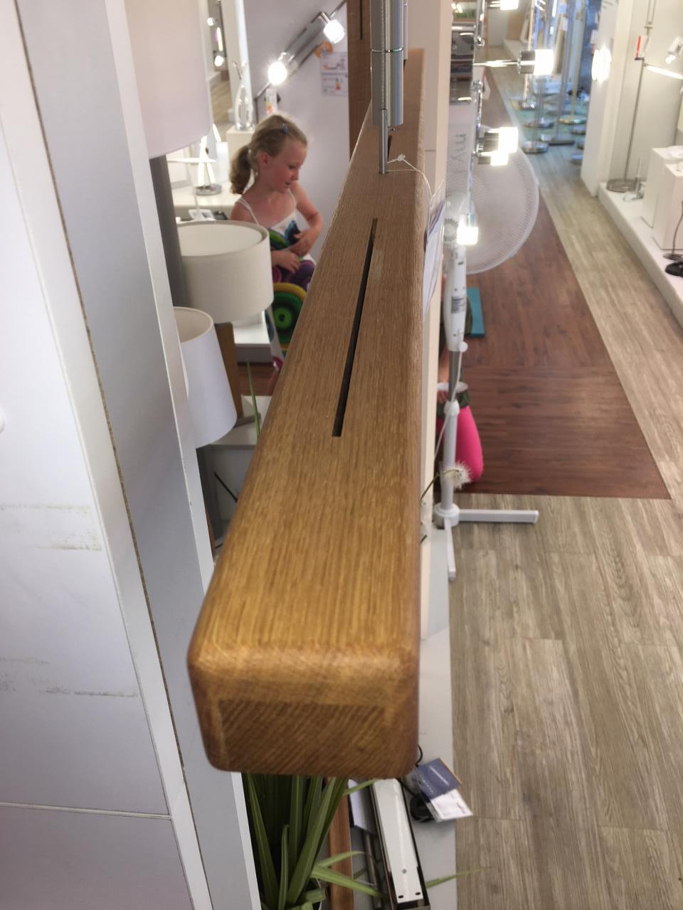

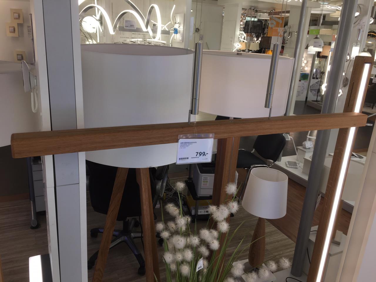

wie der Titel schon sagt, überlege ich, ob ich für unseren Essbereich eine Hängeleuchte selber machen kann bzw. wie das gehen könnte.
Hintergund:
Wir haben die Einrichtung für den Essbereich mit einem Tisch L=2,20m (auf 3,20m ausziehbar) bekommen. Genau in der Mitte haben wir einen Beleuchtungsauslass aus der Decke.
Jetzt sind wir auf der Suche nach einer Hängeleuchte, wobei wir nichts passendes finden. Die, die eventuell passen würden, sind sehr teuer.
Gefallen würde uns eine Leuchte aus Holz:
https://www.lampenwelt.at/leonora-hoehenverstellbare-holz-haengelampe-led.html?sku=4543022&utm_channel=shopping&gclid=CjwKCAjw1tDaBRAMEiwA0rYbSFiFP-p9gff-yXiRdGf2b7SHfRkQuBQcFRLIep8lx_Jiy3QBHEbkNRoCylsQAvD_BwE&gclsrc=aw.ds
Diese hat auch der XXL ausgestellt.
2018/20180722326804.jpg
2018/20180722973037.jpg
2018/20180722176989.jpg
2018/20180722849566.jpg
2018/20180722243537.jpg
Allerdings würde ich die Dimension des Holzbalken größer machen (z.b. 8x8cm). Von der Länge wäre bei uns min. 120cm ideal.

Weiters braucht man noch eine Abhängung, über die auch der Strom geleitet wird und die höhenverstellbar ist. Hier habe ich noch nichts gscheites gefunden. Weiß nicht, ob man sowas kaufen kann.

Ich bin damals nicht sehr fündig geworden, was den Oberteil(Tasse) bzw. die Aufhängung betrifft. Am Besten wird es sein, eine billige Lampe zu kaufen und von dieser dann nur den Oberteil zu nehmen.

ja eine billige Lampe kaufen und ausschlachten könnte man machen. Ich könnte mir die Tasse oben schon selber machen. Dazu hätte ich Möglichkeiten.
Aber dann bleibt noch die Aufhängung und der LED-Balken.

LED band kannst ja jedes x-beliebige reinmachen, wie es dir beliebt. nehme mal an dass du das netzteil oben in den edelstahlkasten reinpacken möchtest? es gibt da auch sehr flache (16 mm) netzteile oder du kommst direkt mit 24 V aus dem schaltschrank daher.
die aufhängung mit edelstahlseilen stell ich mir auch nicht so schwierig vor. da könntest evtl. im geländerbau passende klemmstücke/pressverbinder mit innen- oder außengewinde finden.

hab gestern beim Conrad LED-Streifen Barthelme warm-weiß 12W/m + Profile mit Abdeckung gekauft.
Der Balken wird 1,4m lang und 6x6cm. Unser Tisch hat 2,5m Länge.
Ich werde ander Unterseite 2 Profile nebeneinander einfräsen und 1 Profil an der Oberseite (quasi indirekte Beleuchtung).
Bin mir aber noch unsicher ob das Licht passt (zu hell, grell,...)
Billig ist das jedenfalls nicht, hab beim C 170€ inkl. Trafo bezahlt!
