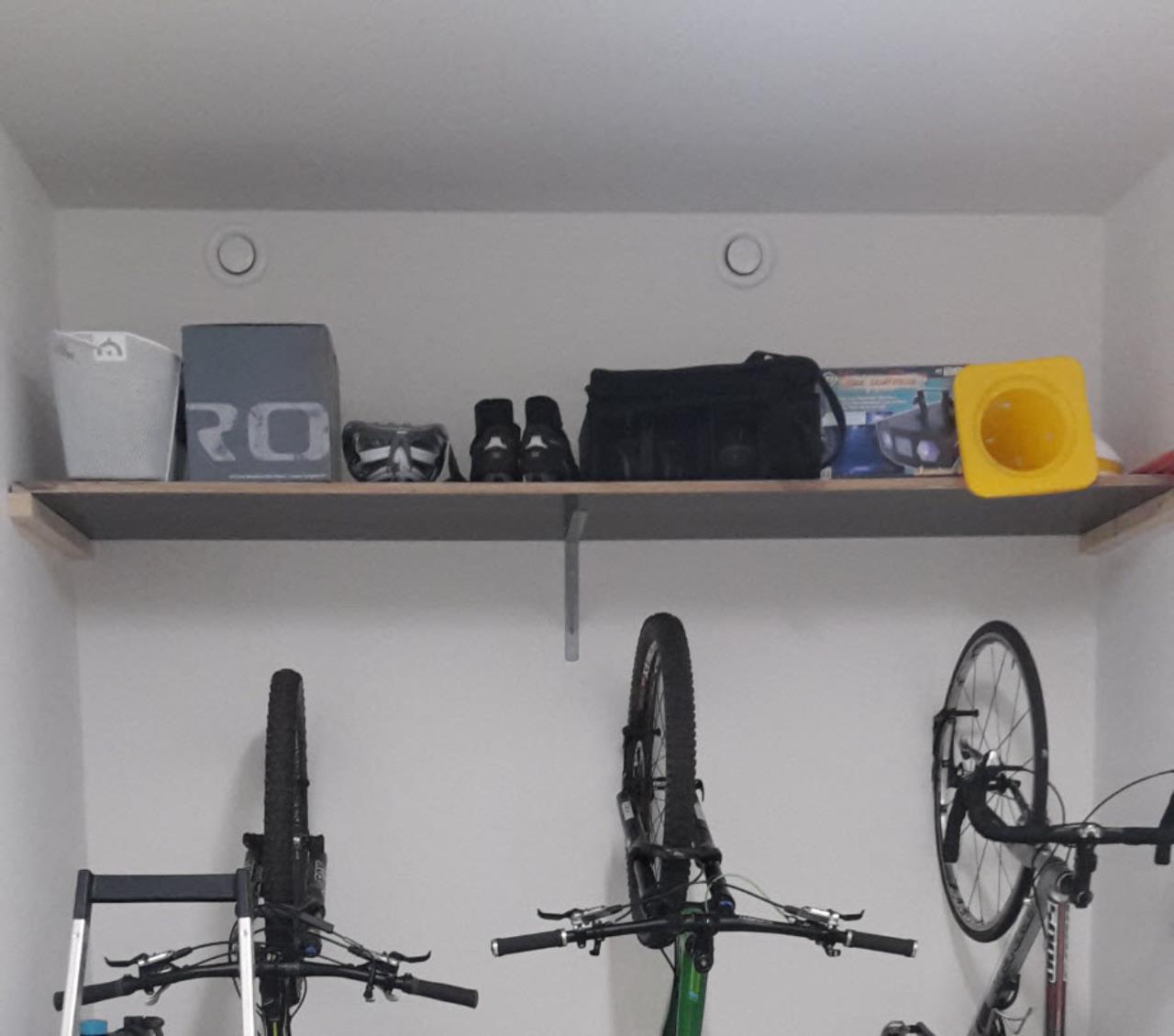

Ich hab quer über die Räume einen Regalboden gespannt. Je nach Anwendung mit Fichte/Tanne Massivholzplatten in unterschiedlichen Stärken aus dem Bauhaus oder mit der Siebdruckplatte wie hier. An den Seiten 50er Staffeln an die Wand gedübelt. Zur Unterstützung mittig einen Schwerlastwinkel von Element System darunter.
Hier zu sehen der Rad- und Sportgeräteraum, Breite ist 2,30 m.
Das habe ich noch 4x im Wirtschaftsraum gemacht.
Wir haben dort drauf stehen: Skischuhtaschen, Kühlboxen, Zelte, Isomatten, Schlafsäcke, Koffer.
Fazit: bin damit sehr zufrieden, kostengünstige Lösung und sehr flexibel, Tragkraft enorm und gut skalierbar (wenn mehr Gewicht raufkommt, hängt man noch einen Winkel drunter)
100kg sind überhaupt kein Thema.

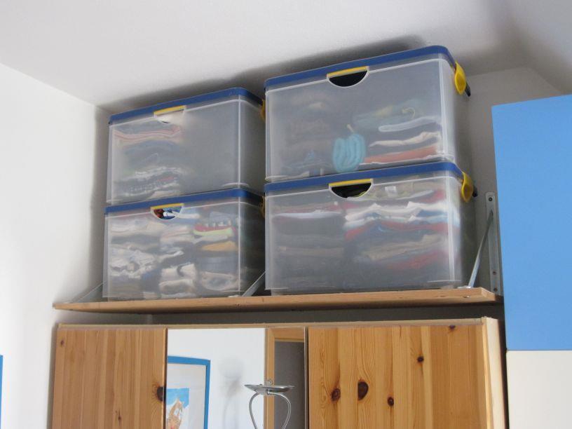

Winkel funktioniert auch oberhalb, falls doch mal etwas Schwereres rauf soll. Die Kisten mit Gewand sind schwer, aber mit den Winkeln seit 6 Jahren tadellos emoji
Edit: Platte von unten geschraubt! Sieht man auf dem Foto nicht so gut.
