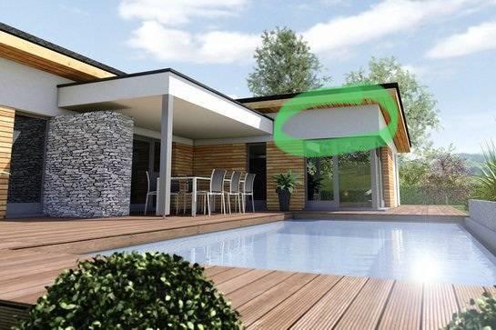

Hallo liebes Forum!
Ich hab wieder mal eine Frage an euch. Gibt es ein bestimmtes Wort im Fachjargon für den Teil der Mauer zwischen Fensterende (oben) und Dach/Decke? Ich hoffe, ihr wisst welchen Teil ich meine emoji

Fenstersturz?

Ah, jetzt kann man wieder antworten!
Ich hab auf diesem Bild markiert, welchen Teil ich meine. Ist das der Fenstersturz?
Danke jedenfalls!
2018/20180604144338.jpg
4.6.2018  (#3)
Das ist die Sturzhöhe (STH)
Die geht von Sturzunterkante (STUK) bis Deckenunterkante (DUK)

Super, vielen Dank!!

Bei Garagentoren wird der Begriff Sturzhöhe immer wieder auftauchen. Man braucht eine Mindeststurzhöhe, um den Antrieb und Laufschienen unterzubringen.
