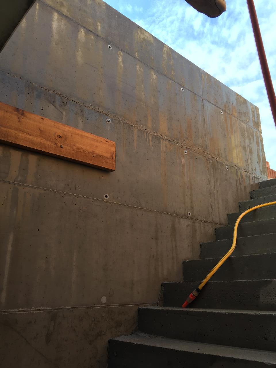

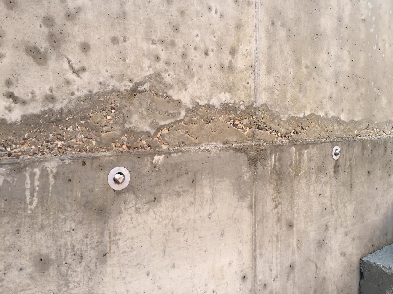

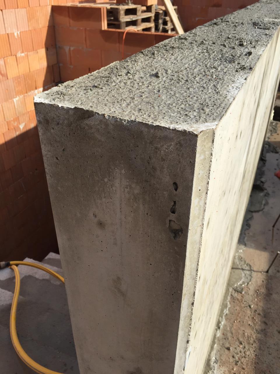

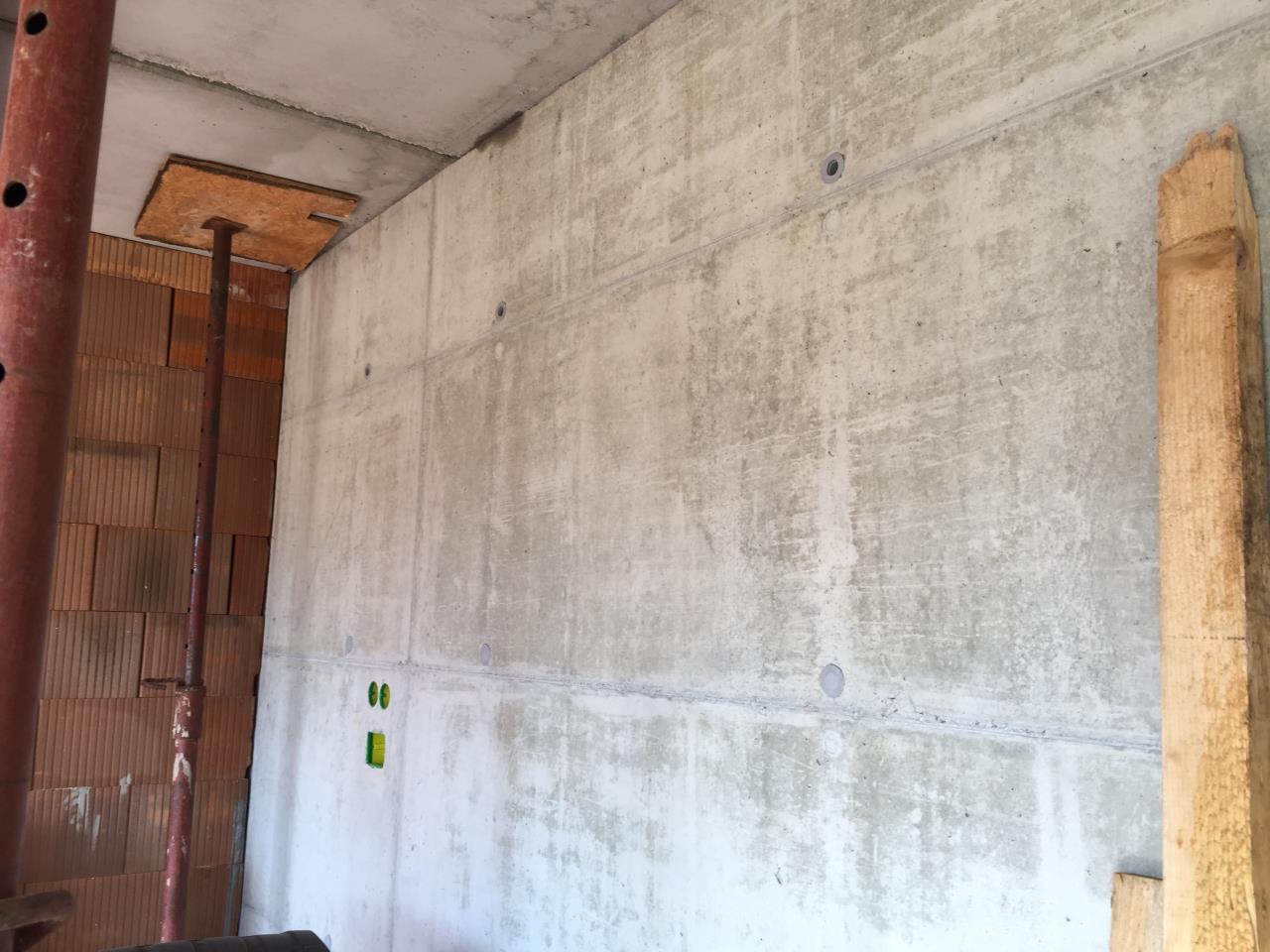

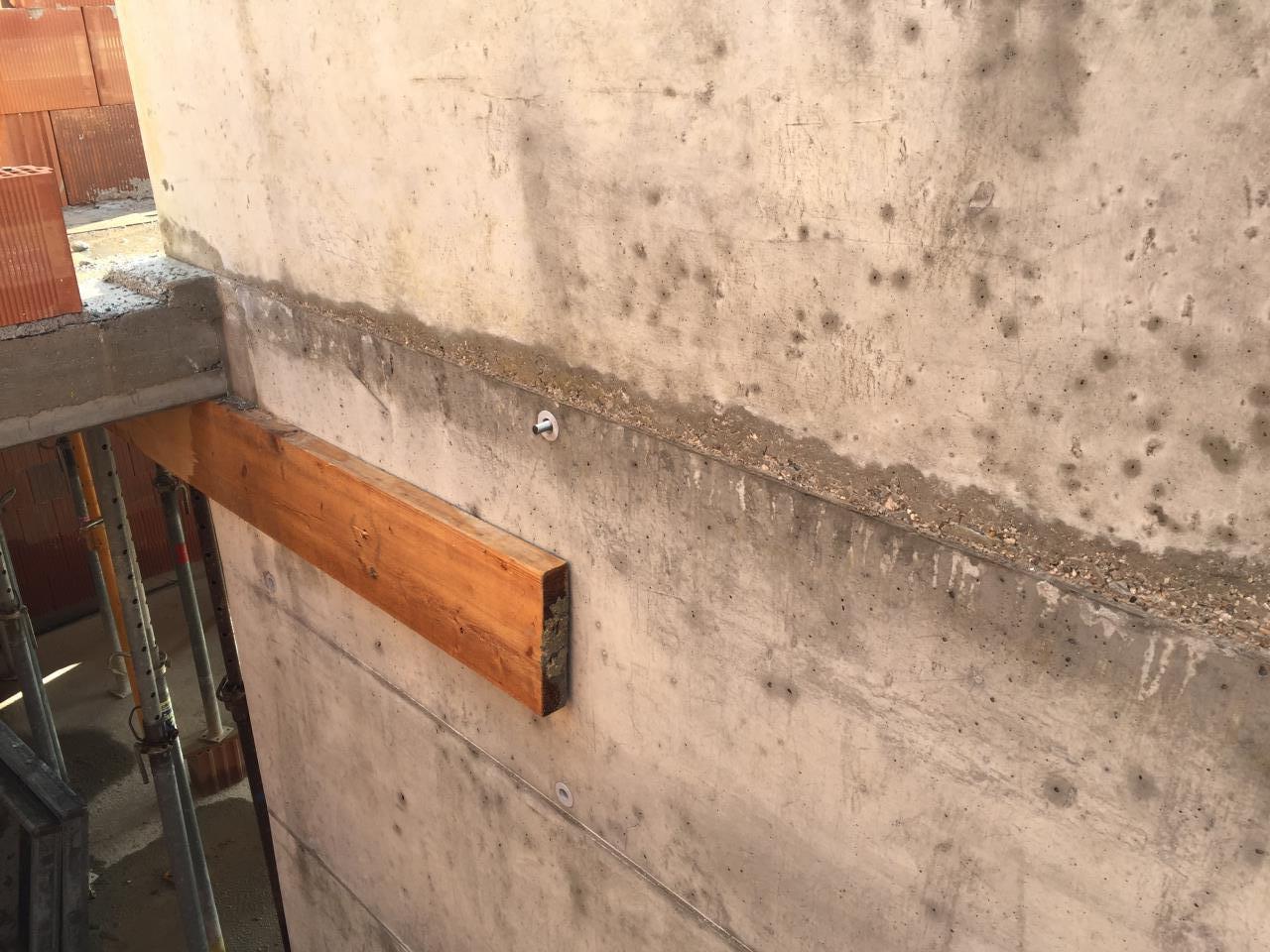

Hallo Leute,
haben heute den zweiten Teil unseres Sichtbeton Treppenhauses ausgeschalt. Auf dem ersten Teil liegt die Decke auf, der zweite Teil ist der Handlauf für den Gang in der man in die Galerie sieht..
Leider sind jetzt am Schalstoss ein paar unschöne Kiesnester die uns so leider garnicht gefallen.
) Habt ihr schon Erfahrung mit Sichtbetonkosmetiker? Empfehlungen? Wird das Ergebnis brauchbar ?
) Soll ich an stellen die später der Estrich verdeckt selbst mal probieren mit Murexin oder SK-08?
Bin für jede Hilfe Dankbar :/

würde Spachtelmassen von Ardex empfehlen.. B12 oder A46 aussen

Hat wer einen Kontakt der so etwas macht?

blöde Frage, hast du einen Lieferant/Hersteller für Beton "Stöpsel" (bei den Plastik Abstandhaltern)
Ich hab auch die Erfahrung machen müssen: Sichtbeton bestellen heißt nicht dass das Ergebnis auch so wird wie man es sich erhofft^^
Dr. Google bringt Seiten wie diese: http://www.caro.co.at/
Aber keine Ahnung ob die in der NÄhe sind und was das kostetemoji

Schon angefragt, 5h Anfahrt, 2 Personen, 2-3 Tage Arbeit, Zimmer für 3 Personen mit 3 Übernächtigungen...
Kosten kannst dir denken.
Stöpsel habe ich vom Quester
Nächstes Thema: Händischer Außenputz? Kalkfarbe?
