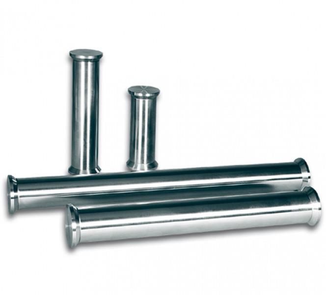

Eventuell höhenverstellbare Vitrinenfüße bissl zweckentfremden? Gibts ja auch beim Ikea sehr günstig, solche höhenverstellbare Füße, soweit ich weiß...
15.5.2018  (#2)
Danke für den Tipp, ich werde mir das genauer anschauen!

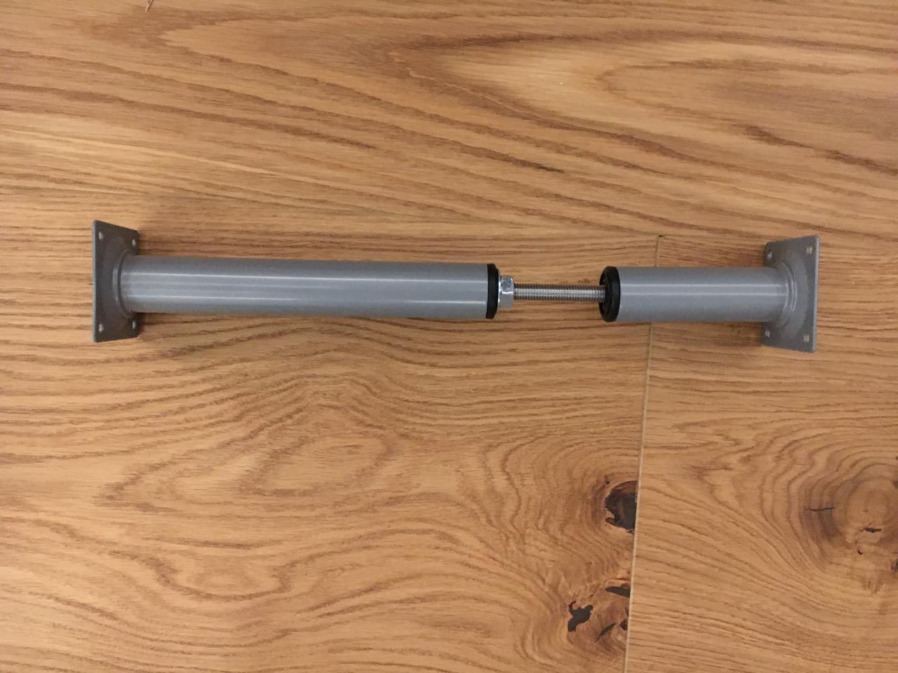

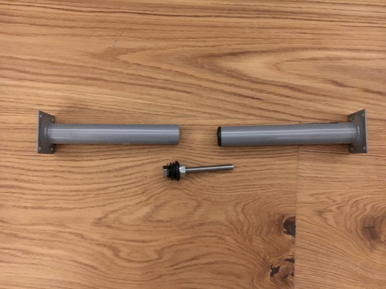

Hier ein Update von mir, vielleicht ist das auch für andere nützlich: Ich habe mittlerweile eine ganz gute Lösung für das Problem gefunden. Ich habe im Baumarkt Möbelfüße in unterschiedlichen Längen (10/20/30cm) gekauft, die ein Gewindeaufnahme für Regulierschrauben (zur Höhenanpassung) haben. Ich nehme zwei Füße, richte die Gewindeaufnahmen zueinander und verbinde sie mit einer 100mm langen M10-Schraube und erhalte eine variable Höhenverstellung von bis zu ca. 7cm. Alternativ wäre auch eine Stück von einer Gewindestange möglich, um noch mehr Höhenspiel zu haben. Dazu noch eine Beilagscheibe und eine Gegenschraube zur fixen Verbindung des unteren Möbelfußes mit der Schraube.
