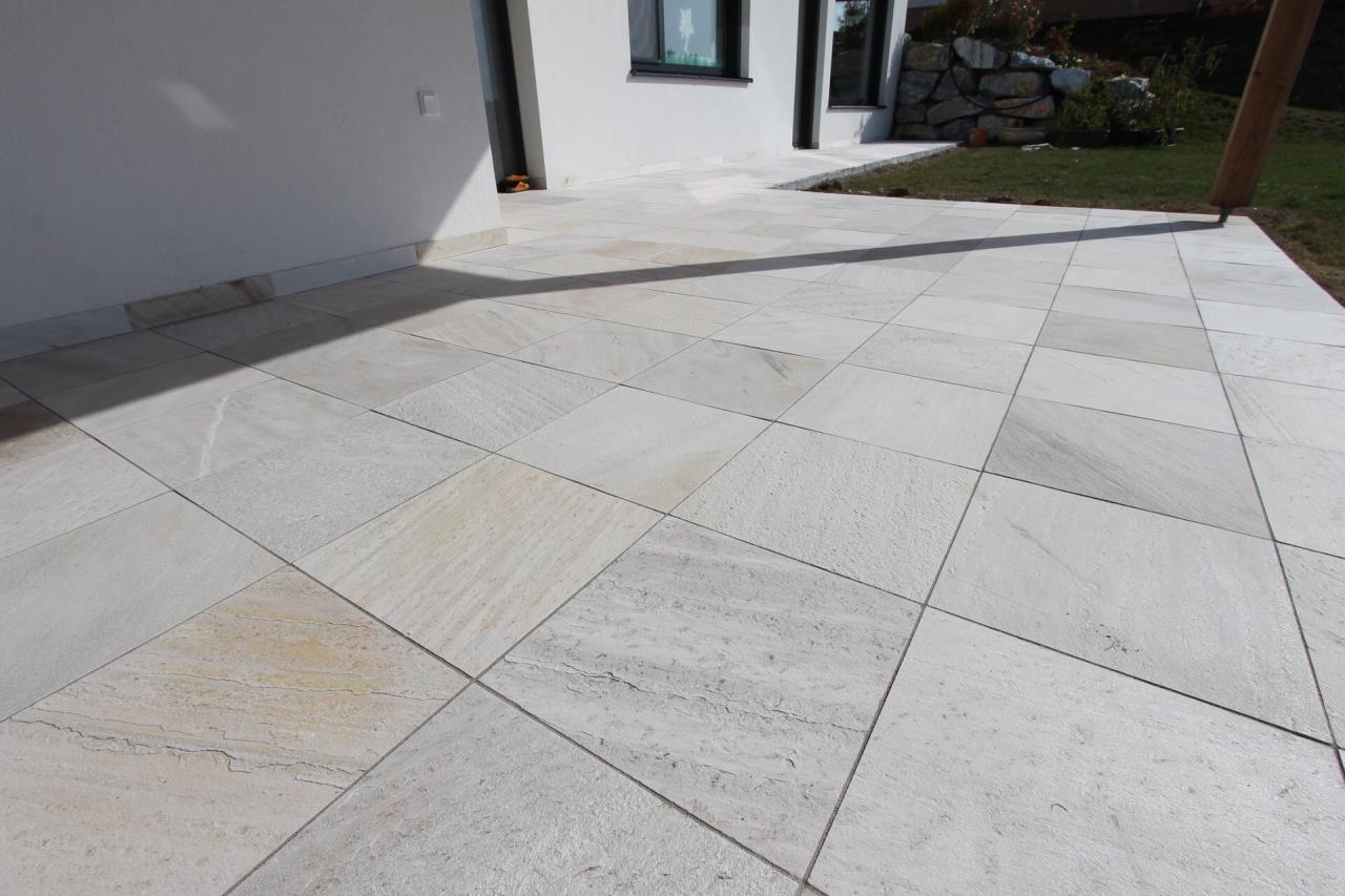

Wir wollten auch unbedingt Sandstein; alternativ Travertin. Aber beide sind nur bedingt zu empfehlen im voll bewitterten Außenbereich. Die Steine sind lediglich frostbeständig, aber nicht frostsicher. Das kann also gut gehen, oder auch nicht. Wir haben uns daher schlussendlich für einen Weißen Quarzit entschieden. Der sieht auch sehr edel aus. Wird bei direkter Sonneneinstrahlung angenehm warm, aber nicht heiß.

@ miike sieht echt toll aus.
