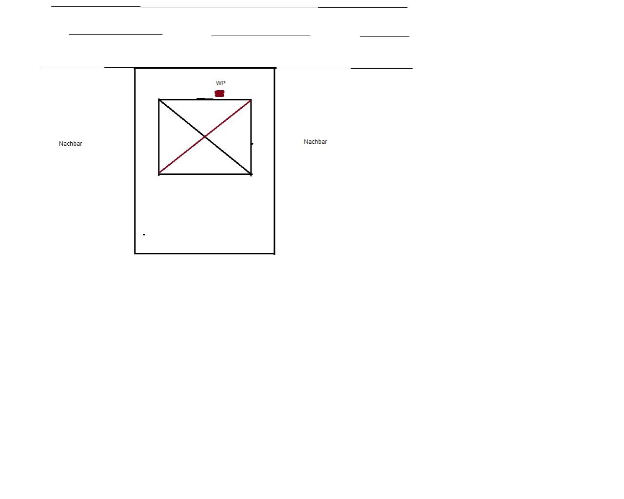

ich lasse gerade ein Einfamilienhaus in Wien errichten und dieses soll mit einer Vaillant Luftwämepumpe ausgestattet werden. Jetzt wollen wir diese Luftwärmepumpe einreichen (da in Wien bewilligungspflichtig). Nun stellt sich die Frage wo darf ich sie platzieren...
Der Abstand zu den Nachbarn links und rechts beträgt nur 3 Meter und straßenseitig habe ich 4 Meter Abstand zur Einfriedung. (und mitten im Garten wäre für mich keine Option)
Dass die Ausrichtung zu den Nachbarn links und rechts Lärmpegeltechnisch unmöglich ist, ist mir schon klar, da laut Berechnung midestens knappe 7 Meter zum Nachbarzaun eingehalten werden müssen. Aber wie sieht es aus bei einer Ausrichtung der Wärmepumpe neben meiner Hauseingangstüre in Richtung zur Straße? zu den Nachbarn links und rechts würde es sich ja ausgehen aber gilt der Abstand den man einhalten muss auch straßenseitig? oder misst man dann wie weit der Abstand der Einfriedung des gegenüberliegenen Nachbarn ist?
ich blicke da irgendwie nicht durch...
im Anhang eine kleine 1min Skizze, damit man sich das besser vorstellen kann

hallo julian.
ja, die straßenbreite darfst du bei dir mitrechnen, es zählt die grundgrenze des nachbars dahinter...
dürfte die flexotherm sein, oder?
weil mit der arotherm wird sich das nicht ausgehen...
  •  Julian80
25.4.2018  (#3)
Vielen Dank für die Info, dann wird sie jetzt vorne, neben dem Hauseingang geplant/eingereicht. Ja es ist eine Flexotherm!
