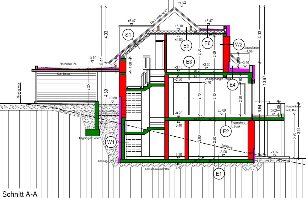

Hallo Leute,
nach den ersten Rückmeldungen von euch hier im Forum haben wir den Weg zu einem anderen Planer angetreten, und ihn um Verbesserungen im Wand-/Fußbodenaufbau des bestehenden Planes gebeten.
Ziel war es, unsere Heizlast von 9kW nach unten zu bringen. Bevor ich jetzt den Weg zur Energieausweisberechnung antrete (hab gesehen die Energieagentur Steiermark macht das auch, denke die sollten doch die meiste Kompetenz haben oder?), würde ich gerne eure Meinungen haben, um vorab vielleicht schon ein paar Änderungen an den Planer zu kommunizieren.

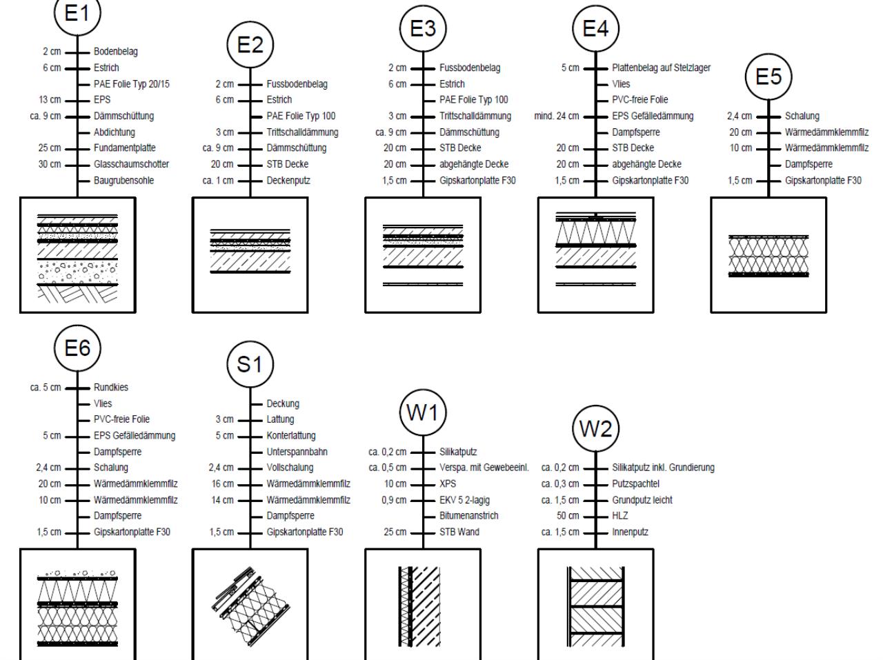

1. Es wäre sinnvoll, wenn du uns mitteilst, welche Bauteilnummer wofür vorgesehen ist und ob es da Alternativvarianten gibt. So sehe ich zumindest drei Dachaufbauten
2. Den u-wert des Bauteils solltest du auch angeben.
Ich bin bei meiner Planung immer von den Empfehlungen für eine passivhausnahe Bauweise ausgegangen. Da kann man ja selbständig mehr oder weniger machen, aber die Verhältnisse von Boden zu Wand zu Dach sollte man gleich lassen
u-werte aus dem Kopf:
Dach 0,1: Wand 0,2; Boden/erdberührend 0,15; Fenster 0,8
Mal auf den ersten Blick scheint mir die Bodenplatte E1 zu viel des guten. Die erdberührende Wand W1?? (wenn es denn eine ist) zu gering, genau so der 50er Ziegel W2

Entschuldige, habe erst jetzt gesehen dass nur eins der Bilder hochgeladen wurde.
Besten Dank schon einmal für deine Rückmeldung. U-Werte habe ich keine mitbekommen.

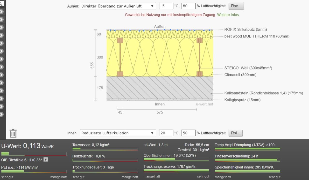

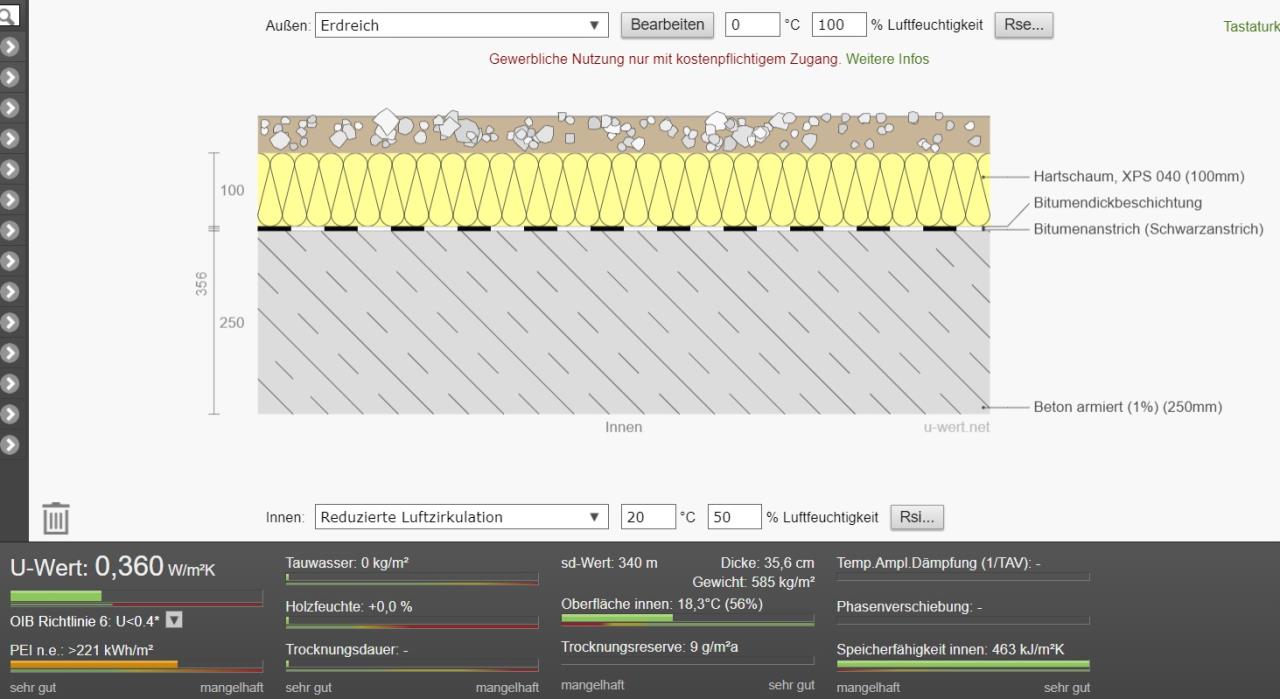

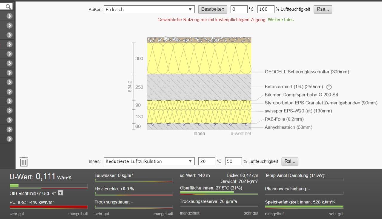

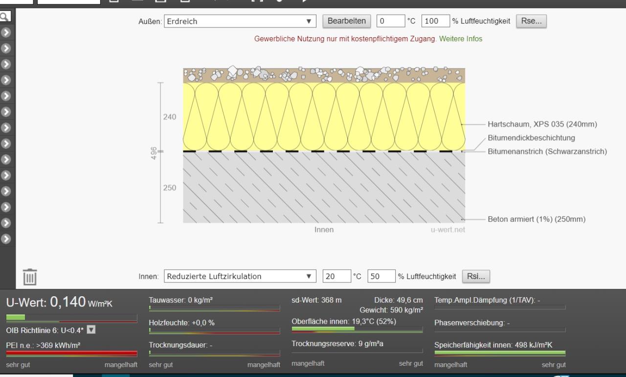

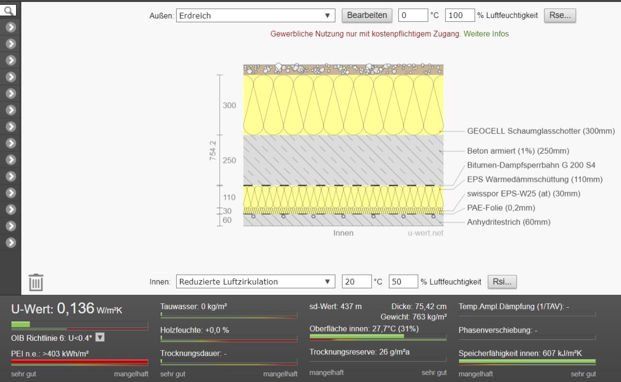

ich fange mal mit den erdberührenden Teilen an. Alles mit u-wert.net gerechnet (also eigentlich schon die halbe Arbeit zur Heizlast).
Hier mal deine Bodenplatte E1 und die erdanliegende Wand nachgebildet W1:
2018/20180422994616.jpg
2018/20180422986291.jpg
Obwohl beide Teile in der Erde liegen und damit ähnlichen Außentemperaturen ausgesetzt sind, wurde massiv unterschiedlich geplant. Immer oben mal auf die Ziel u-werte schauen um passivhaustauglich zu sein. Ziel wäre was um die 0,14-0,15.
E1 (Bodenplatte) völlig überdimensioniert. Habt ihr anliegendes Grundwasser? Wenn ja ist GSS nicht die richtige Wahl. Gibt es für den dicken Bodenaufbau innen einen Grund? Ich denke normal wäre was um die 20cm.
W1 für einen beheizten Raum völlig unterdimensioniert.
So würde ich es machen:
2018/20180422237907.jpg
2018/20180422905844.jpg
beide erdberührenden Bauteile jetzt passivhaustauglich und vor allem gleich gewichtet.

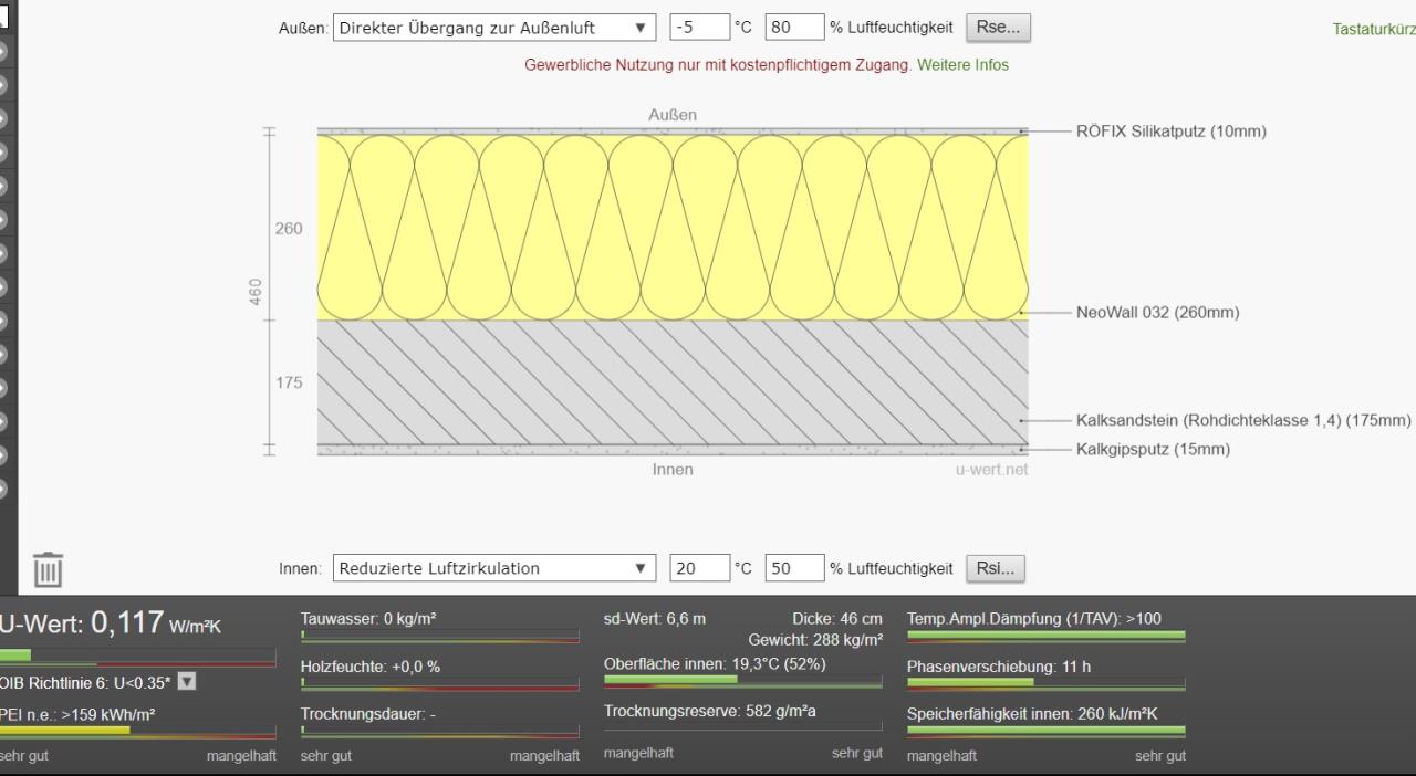

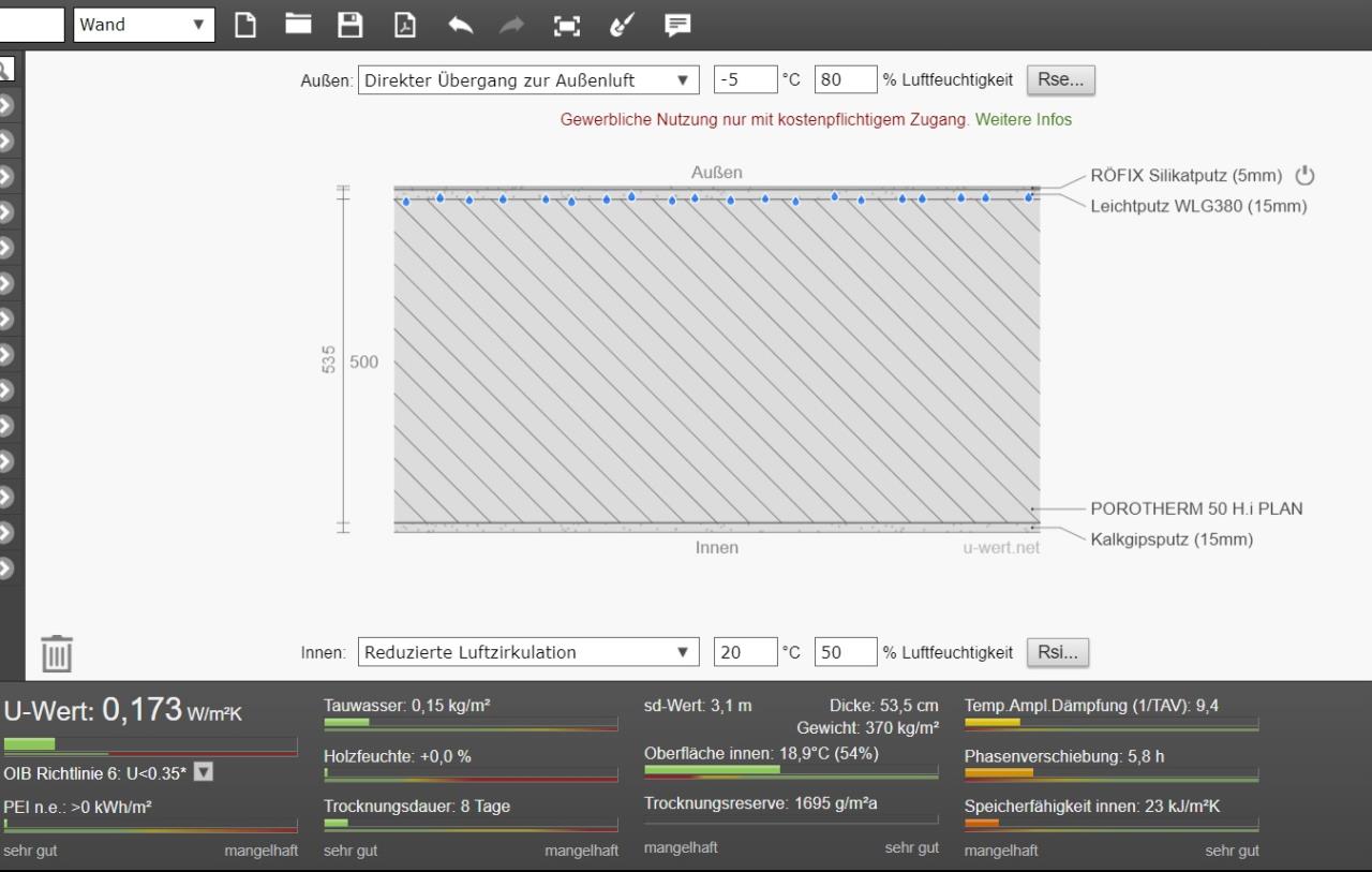

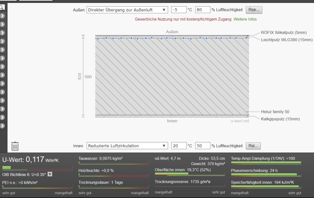

weiter geht es mit der normalen Außenwand W2.
Da kommt es darauf an, ob ein gedämmter oder ungedämmter 50er Ziegel genommen wird. Ein ungedämmter geht aus meiner Sicht gar nicht (Var. 1), gedämmt geht das in Ordnung Var. 2).
2018/20180422475240.jpg
2018/2018042259406.jpg
Hier aber einfach mal in die Suchfunktion eingeben und die Diskussionen verfolgen. Mal ganz davon abgesehen, dass ich ganz anders baue, einen 50er würde ich nicht nehmen.
Mit Var. 2 bist du wieder beim Zielwert, hast aber einen relativ dicken Wandaufbau. Weiß nicht wo du baust, wenn du aber "massiv" bauen möchtest, würde ich zwischen statischer und dämmender Funktion trennen. Ideal a.m.S. Kalksandstein (dünne Wände mit sehr hoher Speicherfähigkeit).

cyborg31 schrieb: Wir haben kein anliegendes Grundwasser. Es war so, dass zuerst ohne GSS geplant war, ich jedoch auf eine Dämmung unter der Bodenplatte bestanden habe. Dann wurde mir gesagt, sie würden den Bodenaufbau Bodenplatte dann trotzdem etwas mehr gerne machen, damit war ich einverstanden.
Kein Grundwasser ist doch prima. Dann macht GSS richtig Sinn. Hier in einen dicken Bodenaufbau zu investieren macht überhaupt keinen Sinn.
Erdanliegent werden nie so tiefe Außentemperaturen anliegen wie an einer normalen Wand oder dem Dach. Deshalb gibt es ja auch die unterschiedliche u-wert Gewichtung für die diversen Bauteile. Dach ist übrigens sehr wichtig.
