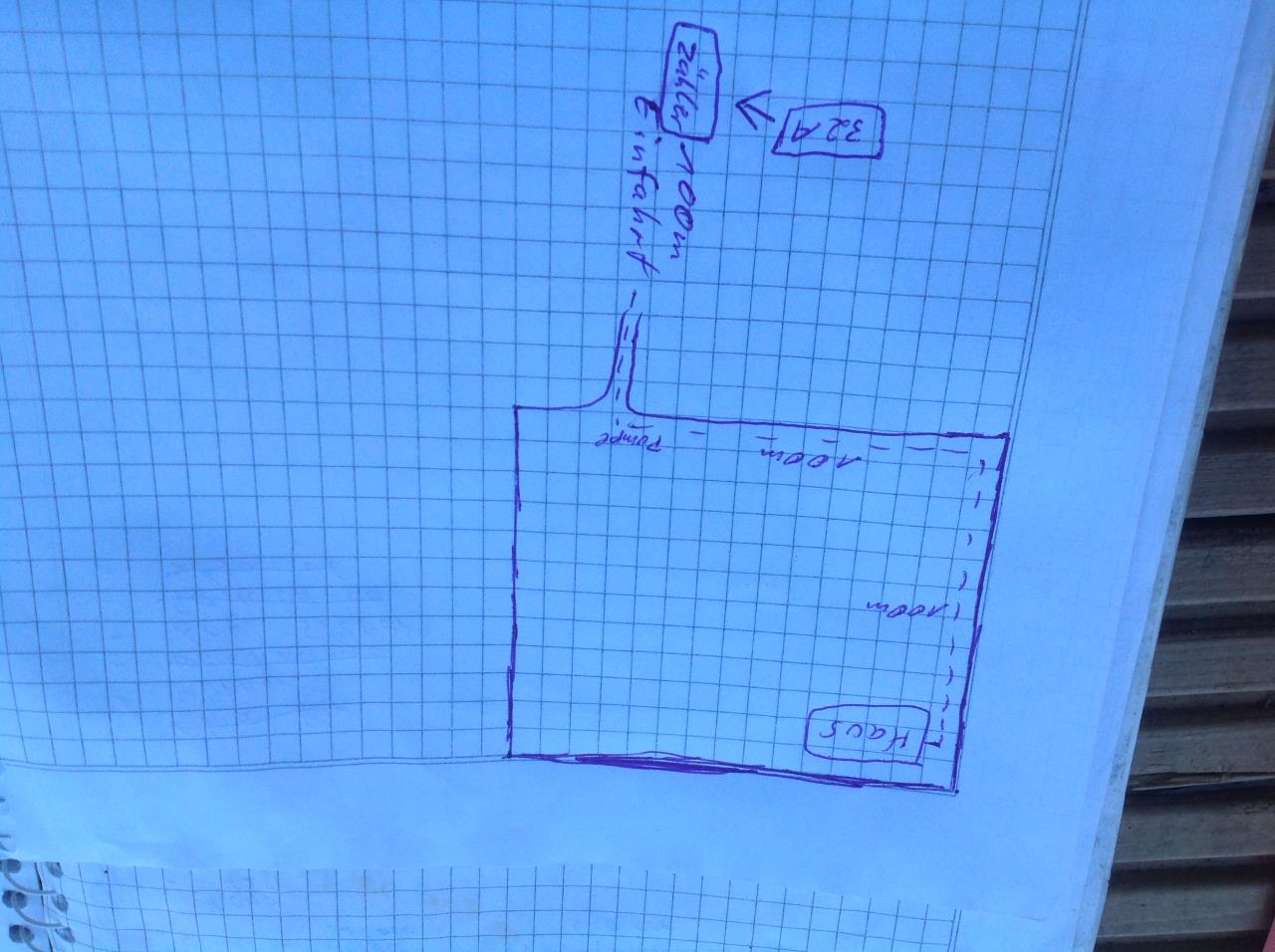

Kleine Skizze
Ein Sicherungskasten muss wohl bei der Pumpe sein wo dann von einer Sicherung ein Kupferkabel zur Pumpe und von der anderen Sicherung das Alu 2x25mm weiter geht zum Haus
Am Haus oder im Haus muss ja auch noch ein Sicherungskasten hin.

  •  caacupe
17.4.2018  (#4)
2018/2018041719724.jpg
