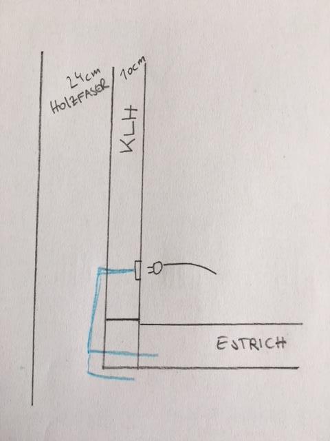

bald ist es bei uns soweit, in einer Woche werden die KLH-Wände aufgestellt. Bodenplatte mit einem Sockel aus Schalbetonsteinen ist schon fertig. Die Innenwände werden aus Ständerbauweise, da ist das mit der Elektrik kein Problem. Die Außenwände werden innen auf Sicht. Bei einer diesbezüglichen Sache bin ich mir aber noch unsicher, ob das so passt: Der Zimmerer hat sich gegen Vorfräsen der KLH-Platten für Steckdosen und Lampen ausgesprochen – zu teuer – und gemeint, da gehen wir durch den Sockel und dann an der richtigen Stelle rein. In etwa so:
2018/2018040218964.jpg
Ist das ein Fehler? Oder passt das schon, wenn man nur schaut, dass die Abdichtung der Leitungen gut funktioniert?

Puh, das würde ich mir gut überlegen das so auszuführen... im Prinzip durchbrichst du ja gleich zweimal die Luftebene pro Schlauch! emoji

Ok, dann schau ich , dass das so wenig wie möglich passiert. Bei den Steckdosen kann man ja auch mit langem Bohrer in der Mitte hoch – bevor sie aufgestellt sind. Also in der Mitte des Holzes hinauf und damit nur halb hinaus.

Tja, darüber hatte ich mir auch lange den Kopf zerbrochen, wie das bei Sockel + CLT mit den E-Leitungen funktioniert.... ich hätte sie eher eingeputzt

Habe vor einem halben Jahr das gleiche Problem gehabt und würde die Leitungen einfräsen lassen.
Wenn du es anders machst musst du dann 2x Kaiser Dichtmanschetten für die E-Rohre verwenden, welche auch nicht billig sind.

Zu den Kaisermanschetten kann ich aus eigener Erfahrung sagen : sind nicht ideal auf Holzmassivwänden, speziell wenn sie der Sonne ausgesetzt sind und es noch dauert bis die Fassade drauf kommt. Wir mußten viele davon im Nachhinein ersetzen.
Des weiteren : die Holzmassivwand für eine Elektroleitung 2x zu durchbrechen ( und davon wird es vermutlich einige geben ) halte ich für einen sehr schlechten Ratschlag deines Elektrikers.

Die Kaisermanschetten sollten komplett mit z.B. Siga Wigluv abgeklebt werden, dann werden diese auch bei Regen nicht kaputt. Ist aber seht zeitaufwendig. Ich würde die Dosen im Werk einbohren lassen.

Ich kram den Thread wieder hoch. Unser Holzbau-GU möchte genauso 2x durch die Wände um die Steckdosen etc. zu montieren. Sie kleben es angeblich mit d selben Klebeband ab, wie sie die Stöße verkleben. Aber reicht das?
Wir haben dabei irgendwie Bauchweh... Einfräsen ist teuer und geht scheinbar zum Teil nicht, weil zu hoch.
Wer hats den nun wie gelöst?

Wir haben auch sämtliche Außenwände durchgebohrt und anschließend mit Dichtmanschetten und Wigluvabdeckband zu gemacht. Hatte am Anfang auch Bedenken...
Ich würde wie schon erwähnt die Steckdosen bei den Außenwänden auf ein Minium reduzieren. Sobald alles mit Manschetten, Wigluv Band, Dämmung und Fassade beplankt ist, hätte ich keine Bedenken mehr.
Laut Architekt wird fast immer so gemacht.

Wir haben es auch auf eine Minimum reduziert, diese dann werkseeitig einbohren/fräsen lassen.
Teuer ja, aber bei <5 Steckdosen hält sich das in Grenzen. Die Dichtmanschetten usw. kosten vermutlich auch etwas Geld.
Wie hoch wollt ihr die Bohrungen leicht haben dass es z.T. nicht mehr geht?

Wir haben und nach langer Diskussion doch für Einfräsen entschieden. Und die Lichtschalter/Steckdose  zT um ein paar cm nach unten versetzt, damit die Fräsung möglich wird. Damit können wir definitiv besser schlafen. 😉
