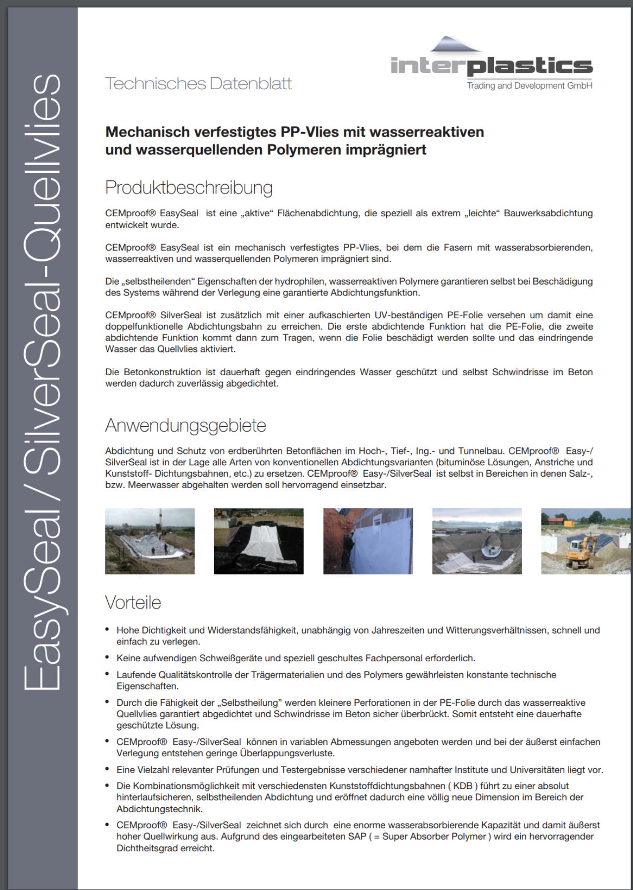

Hallo Leute,
wollte mal fragen ob hier jemand schon Erfahrungen mit EasySeal bzw. SilverSeal zur Abdichtung der Bodenplatte und Weiterem hat. Hab etwas im Forum gesucht, aber noch nichts zu der Thematik gefunden.
Ein BM hat mich nun darauf hingewiesen, dass dies seit rund 2 Jahren am Markt ist, und es die bessere Alternative wäre.
Bin gespannt auf eventuelle Erfahrungsberichte.
Hier noch ein Auszug aus einem der vielen Prospekte:
