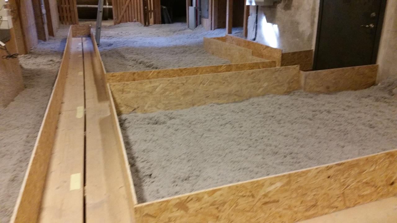

ich habe mal ein paar Bilder davon, wie man die oberste Geschoßdecke dämmen kann.
In diesem Fall wurde Zellulose Einblasdämmung verwendet.

warum nicht EPS-platten und OSB bzw. Fermacell drauf? wäre insgesamt auch nicht viel mehr aufwand gewesen als solche schluchten mit OSB zu bauen. wird das zellulose noch abgedeckt? oder sammelt sich da jahrzehntelang staub und dreck?
wie wurde die zellulose horzontal verdichtet, wenn nach oben der hohlraum nicht begrenzt ist?
