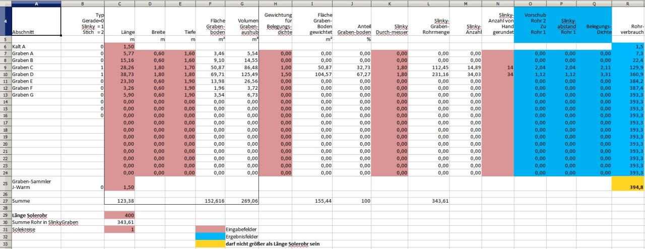

Hier die Grabenbelegung lt. xls-Tabelle (Naturmaße):
2018/20180311174773.jpg
Machbar oder doch alles Blödsinn? Danke im Voraus für jeden Tipp!

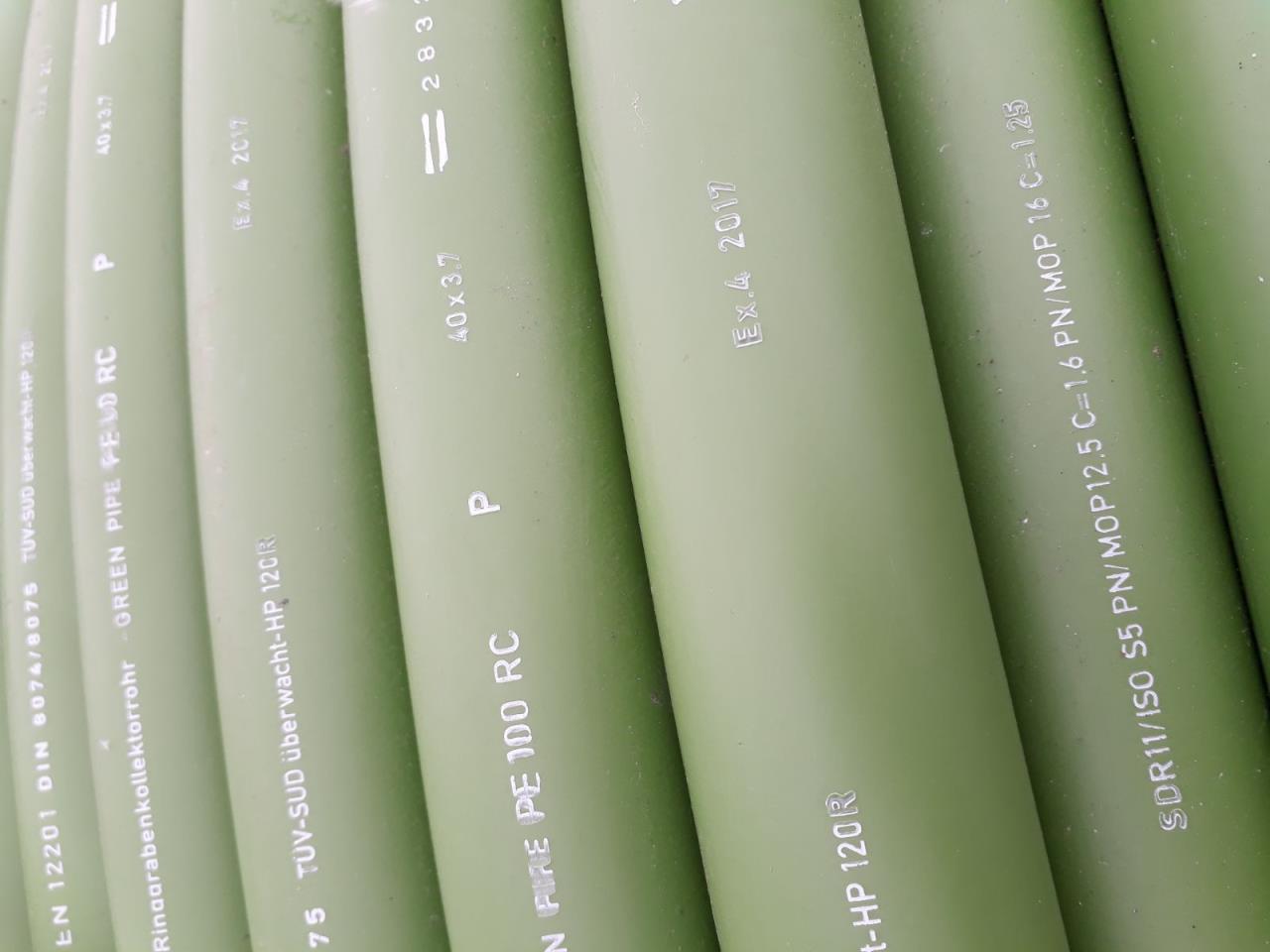

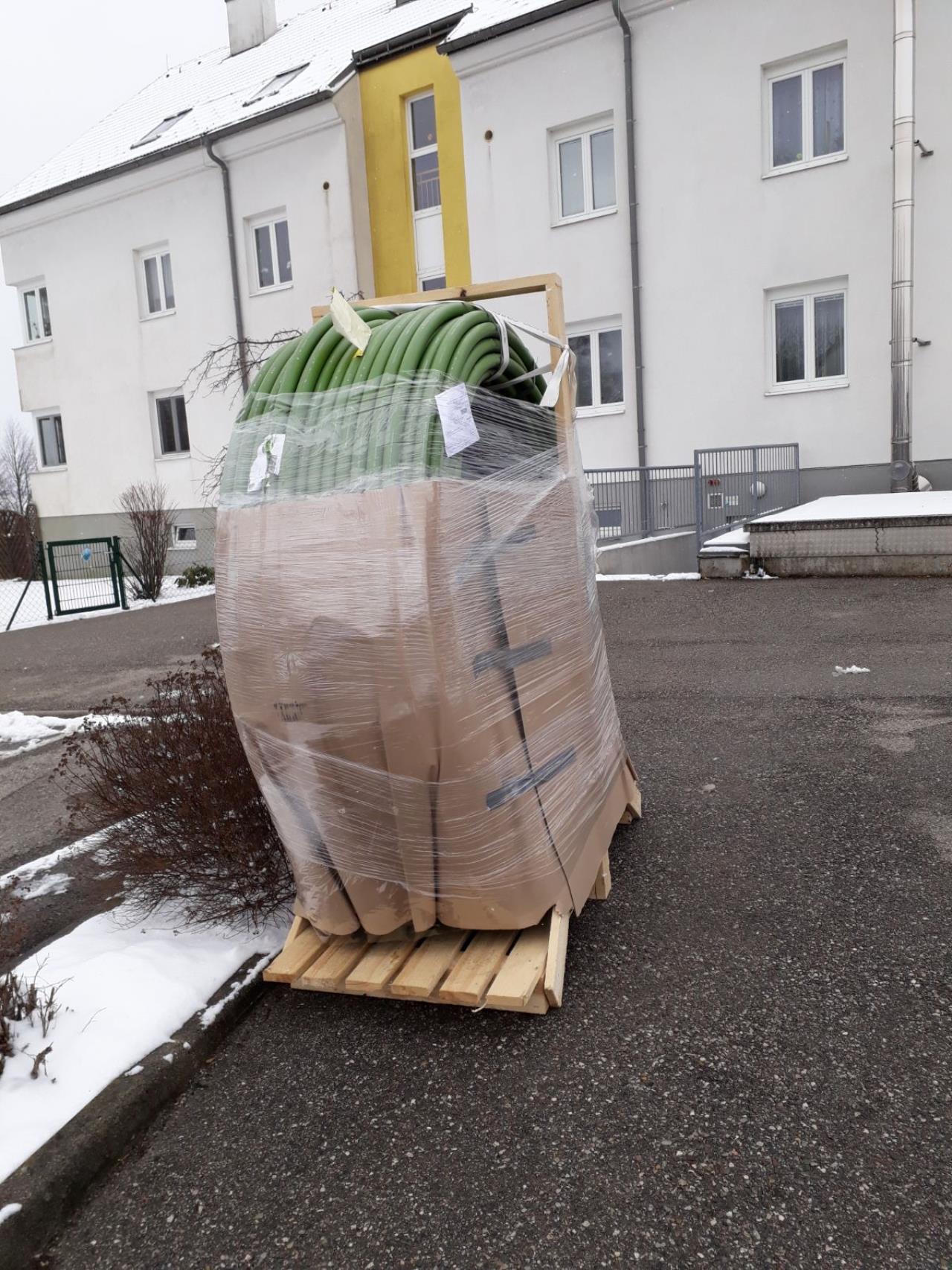

heute ist das RGK RGK [Ringgrabenkollektor]-Rohr angekommen. Zu meiner freudigen Überraschung, wie kurz zuvor vom Heizungsbauer angekündigt, 2x200m 40er von Muggenhumer!
2018/20180320674176.jpg
2018/20180320511410.jpg
Werde es diesen Do. (Fr.) im Graben verstecken.
Bin bis jetzt mit meiner Installateurwahl sehr glücklich! Werde weiter berichten.

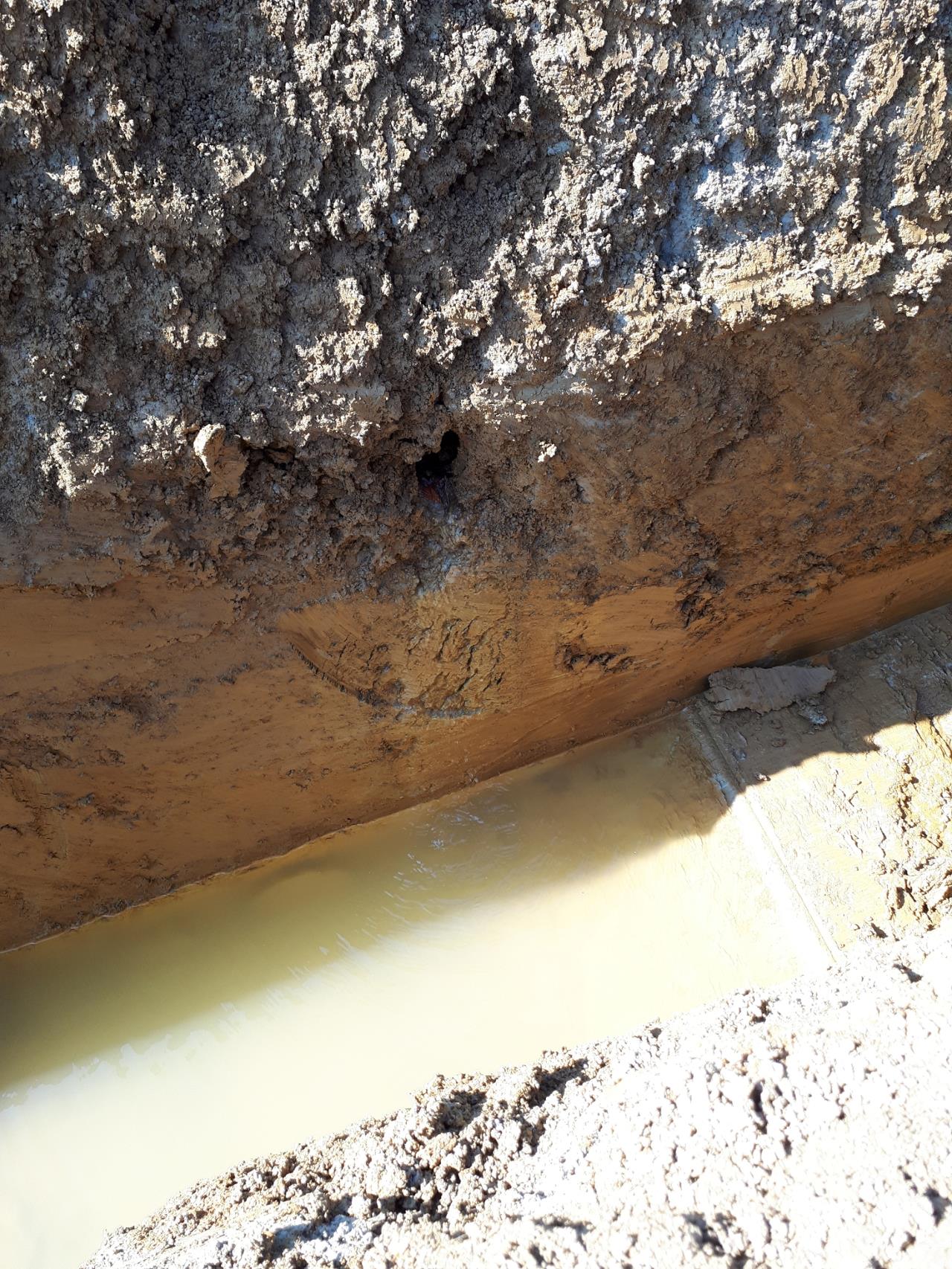

Leider komme ich erst jetzt dazu, da 3 unverhergesehene Dinge in Form von 3 alten Tondrainagen (diese verfluchten Mistdinger!) eingetreten sind. Mussten wir an der Grundstückgrenze zusammenfädeln und entlang der Grenze bis zum RW-Kanal umleiten. War 'ne ausgesprochen schöne Schlammschlacht emoji

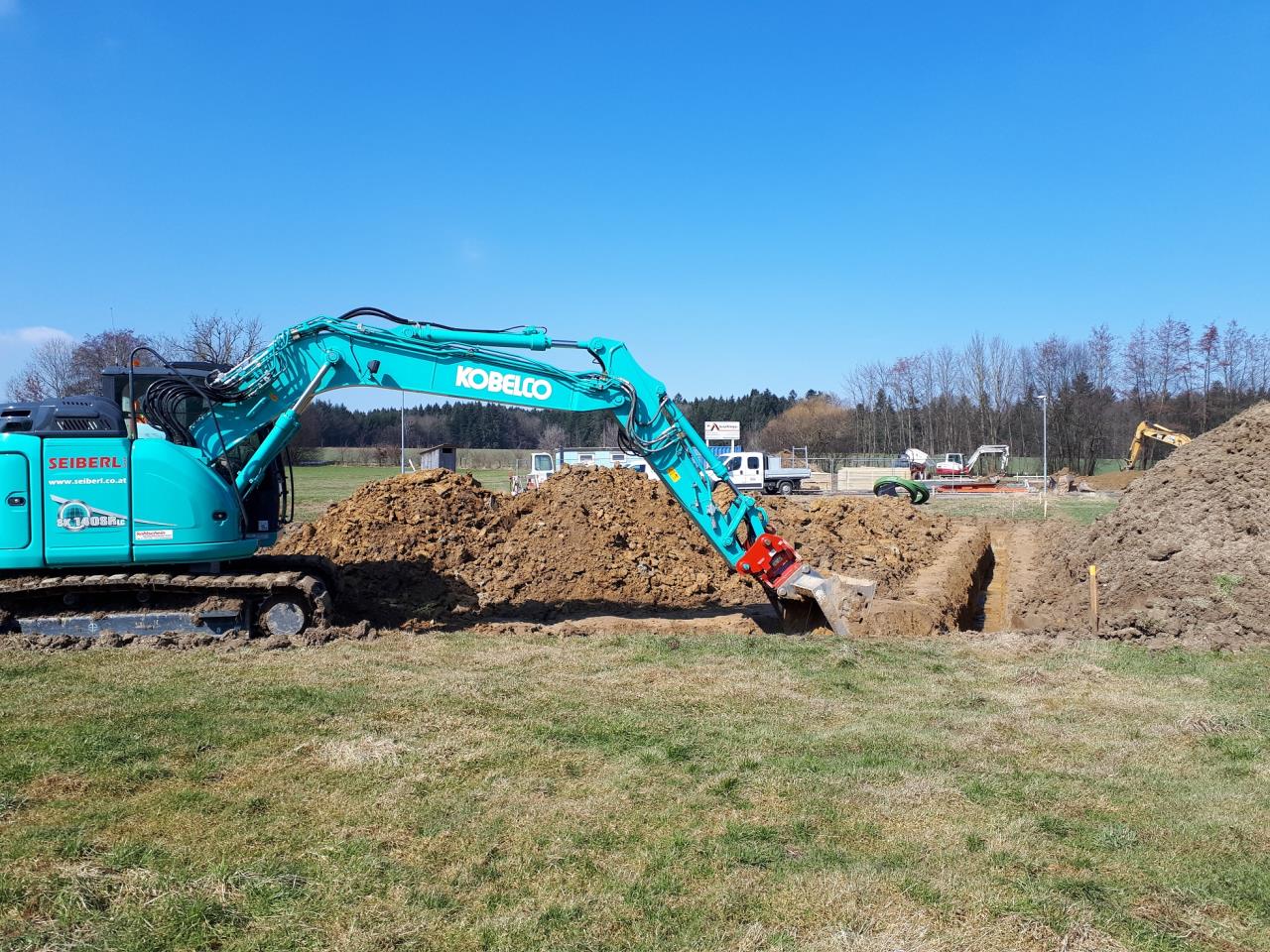

Der 15,5 t Bagger hat sich als mehr als ausreichend erwiesen. Ein wendiger Kurzheck-Bagger, der mit seinen 101 PS leistungsfähig genug ist, um mit einem 180er Böschungslöffel im schweren, nassgesaugten Lehm ganze Hübe zu machen. Der Baggerfahrer selbst war noch dazu auch ein Glückstreffer. Eine Klasse für sich - sind mit dem Verlegen nicht hinterhergekommen, obwohl das 40er Agru-Rohr trotz der tiefen Temperaturen und des vielen Schlamms überraschend gut zu verlegen war (beim Verlegen selbst waren wir zu zweit). Baggeraufwand nur für Kollektoraushub und wieder zuschütten: ca. 6 Std.

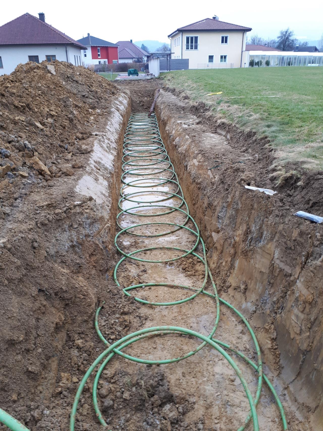

Nach den ersten 3-4 Löffeln... dieses klirrende Geräusch wird mir wohl noch länger in Erinnerung bleiben:
2018/20180331217087.jpg

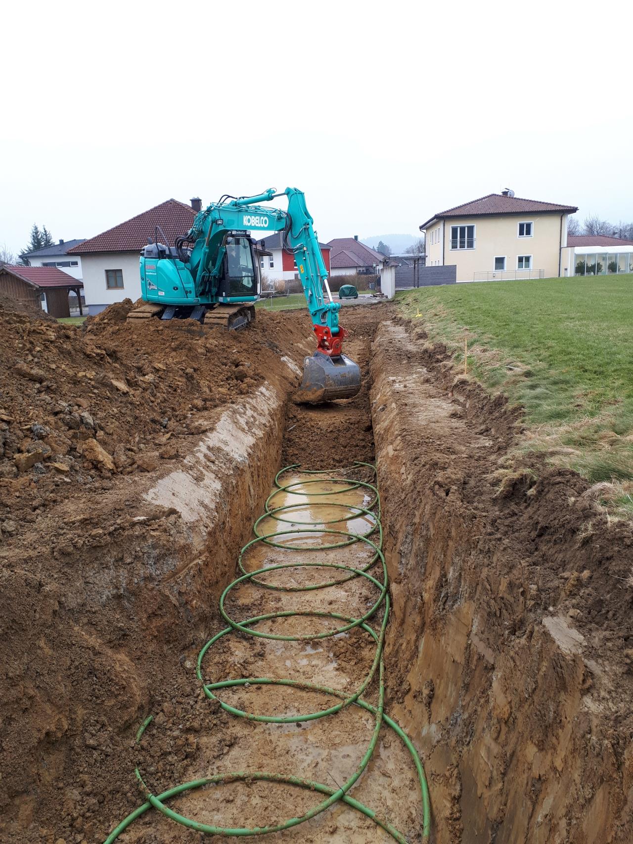

Hilft alles nichts. Ärmel aufkrempeln und weiter geht´s:
2018/20180331729868.jpg
Knapp 39 lfm:
2018/20180331708994.jpg

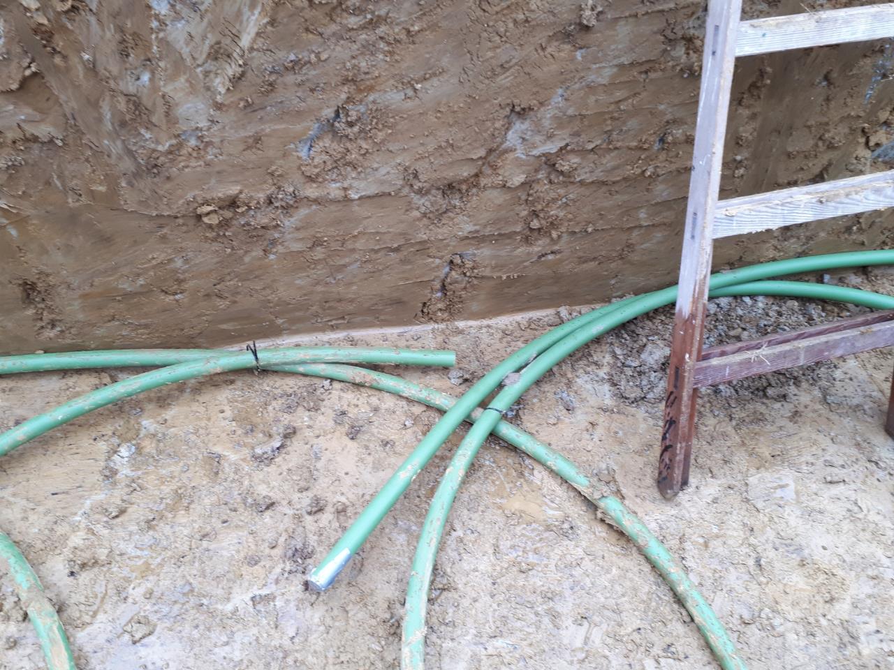

Zu schweißende Stelle. Installateur hätte sich im Schlamm schon fast ein paar Mal hingelegt emoji
2018/20180331751583.jpg
