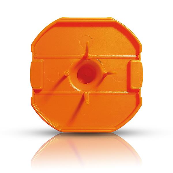

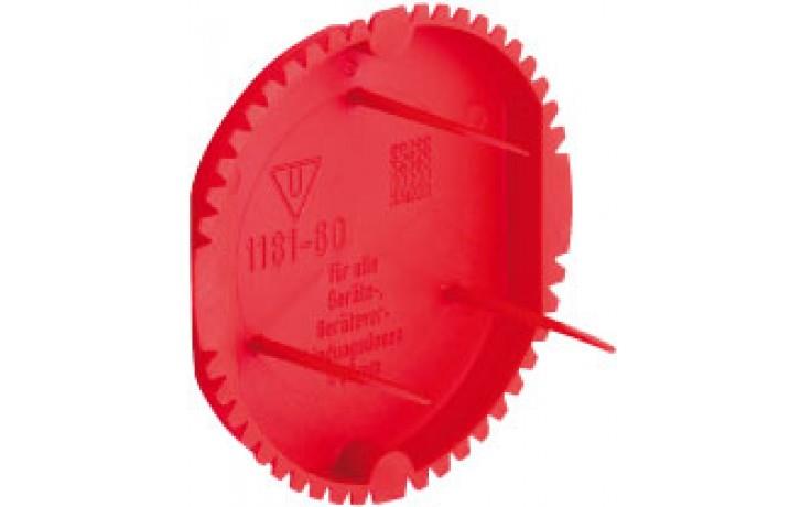

Ich würde auf die Signaldeckel nicht verzichten wollen.
Welche Dosen sind bei dir verbaut?
Ich hatte Kaiser Putzdeckel und welche von Legrand.
