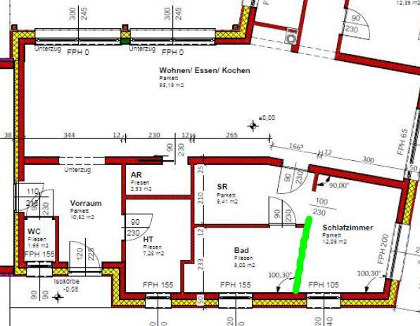

wir sind kurz vor der Finalisierung des Einreichplans und fragen uns ob wir wegen der Wärmepumpe/Waschmaschine/KWL im Technikraum eine schalldämmende Wand (betongefüllter 20er Ziegel) statt der Standard 12er Ziegelwand machen sollten?

Hier die Skizze, es würde um die grüne Wand gehen. Technikraum Richtung Bad aus meiner Sicht unnötig, außerdem soll eine Wäscheklappe rein von Bad zu Technikraum da dort das Waschmaschinenpodest ist.
Laut KNV 1155-6 PC Datenblatt ist die "Schallleistungspegel nach EN12102 dB(A) 36 - 43".
Gibt es Erfahrung von anderen Bungalow Bewohner? Oder hat jemand die WP WP [Wärmepumpe] auch "nur" durch einen Raum getrennt zum Schalfzimmer?
Ich will das Ding halt beim Schlafen nicht hörenemoji
Danke schon vorab für eure Inputs,
Kneissi

Zusatzinfos:
Wärmepumpe kommt übrigens laut aktueller Planung zum Fenster im Technikraum bei der Außenwand.
Die Ecke im Bad ist die Ausnehmung wo die Walk-In Dusche hinkommt.
Das Haus und die Wand haben 100° weil der Grund auch 100° hat an der Ecke und wir uns da anlehnen wollen. emoji
Die Außenwand wird ein 50er Ziegel, die Innenwände 12er, außer Richtung Wohn/Ess/Koch da ist eine tragende 25er.

Hab ich das richtig verstanden, du willst nur die Technik gegen das Schlafzimmer abschirmen? Wenn dann würde ich den Schall dort abfangen, wo er entsteht, nicht 2 Räume weiter. Durch 2 Wände hindurch wirst du sowieso nichts aus dem Technikraum hören. Die Klappe sehe ich auch nicht kritisch.

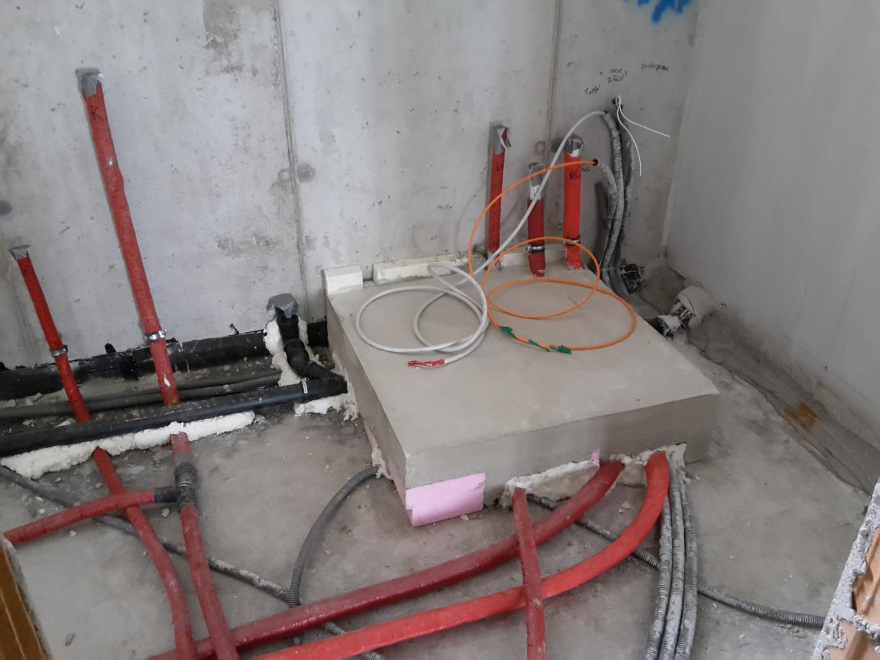

Viel wichtiger ist, dass du die Wärmepumpe vom Estrich entkoppelst, damit du keinen Körperschall quer durchs Haus überträgst. Viele (wie ich auch) betonieren ein kleines Podest auf die Rohdecke.

Ja, meine Gedanken waren jetzt das Geräusch der WP WP [Wärmepumpe] nicht zu hören. Bin aber für alle Hinweise beim Thema Schall und Co offen. Wie meinst du das mit dem betonieren? Vor dem Estrich einbringen dort ein Podest bis auf Estrichhöhe betonieren oder auf den Estrich dann ein Podest?
schalltechnisch denkst du nicht, dass die Wand notwendig ist schließe ich aus deiner Antwort. Das man es nicht hört ist mir eigentlich auch klar, nur ob das auch in der ruhigen Nacht so ist weiß ich nicht wirklich.

Kneissi schrieb: Wie meinst du das mit dem betonieren?
So meine ich das mit dem Podest emoji
Schalung gebaut, unten XPS Reste rein, hinten zur Wand XPS. Quasi eine kleine Insel für die Wärmepumpe, da überträgt sich nichts von den Vibrationen aufs Haus.

Wobei XPS zur Wärmedämmung gut ist- zur Schalldämmung jedoch nicht geeignet ist-
dafür besser Gummigranulat-, Hartgummi- oä platten oder andere Schwingungsdämpfer direkt unter das Gerät legen, wie es bei Maschinen mit Emittierung von Tieffrequenzen üblich ist.
Wand- und Deckenflächen können hinterher-sofern Bedarf besteht-
mit biegeweichen Schalen gegen Luftschall versehen werden.
Oder zB die angrenzende Wand mit vollflächig angesetzetn Holzfaserplatten verkleiden und verputzen.
