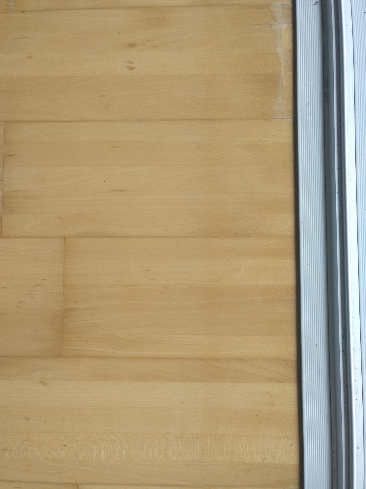

Wir haben in unserer Mietwohnung Parkett (leider kA welcher genau) - die Wohnung ist ca 10 Jahre alt und wo die Sonne reinstrahlt am Balkon ist vom Rahmen der Schiebetür durchaus eine dunkle vs hellere dahinter liegende Fläche zu sehen - Pflege etc ist hier natürlich bei verschiedenen Mietern nicht so wie bei Eigenheim und es ist optisch nichts, dass extrem auffällig ist, aber wenn die Tür offen steht und man hinsieht, fällt es natürlich auf.
Mich persönlich würde die Verfärbung nicht stören, zur technischen Nachteilen - da sind Wasserschäden vom Vormieter wesentlich sichtbarer/tragischer, und am besten ignoriert man den Schmutz an der Übergangsleiste emoji
