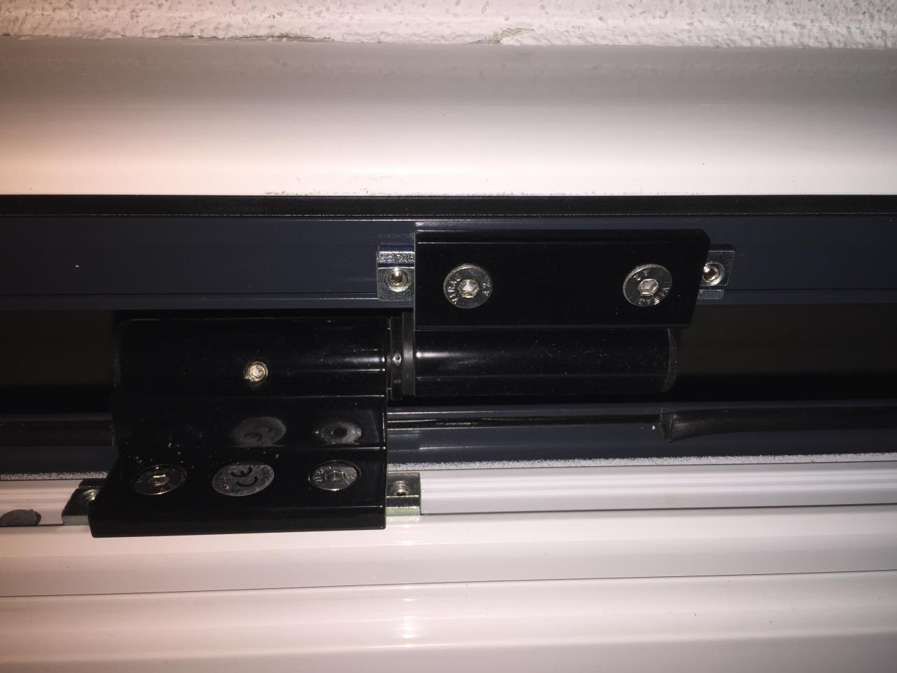

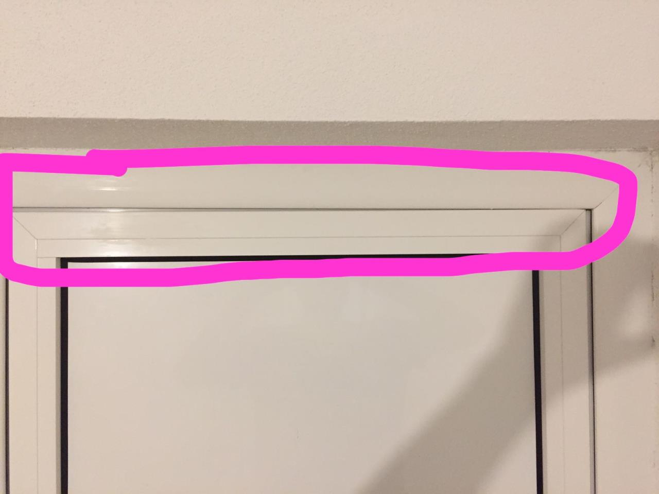

meine Kellertür hängt etwas und lässt sich nur durch ziehen versperren.
Jemand eine Idee wie man diese Schaniere verstellen kann?
Danke
  •  GeorgL
17.2.2018  (#1)
Normalerweise lockert man die grösseren Schrauben die die Bänder halten und stellt dann mit den kleinen Wurmschrauben die Tür ein und fixiert die grossen schrauben wieder. Wie das bei deinem Turmodell ist kann ich aber nicht genau sagen, kann man anhand der Fotos nicht erkennen. Eventuell nach dem türtyp+einstellen googlen.
Prinzipiell musst du die Tür auf der Bandseite senken und zusätzlich am oberen Band zur Bandseite holen damit sie wieder senkrecht steht.
