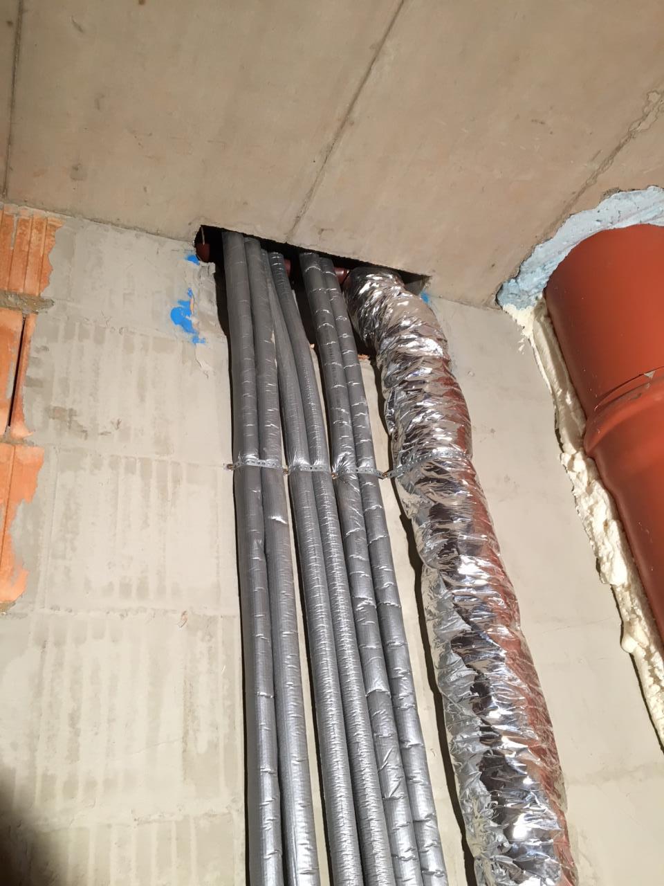

Hallo mit was soll ich die Durchfürungen in den Foto verschließen?
Es hommt da auch eine Rigips Vorsatzwand
Ich habe mir gedacht XPS und Schaum

2018/20180215961165.jpg

Haben uns bevor wir die Leiung durch die Durchbrüche schoben, eine Lehre aus XPS gemacht. Sauber mit den vorgesehenen Abständen.
Müssen jz nurmehr unterstellen/ mit Holz verstärken und ausbetonieren.

Haben sowas auch mit XPS und Schaum zugemacht. Bei größeren Löchern mit Holz unterstellen.
