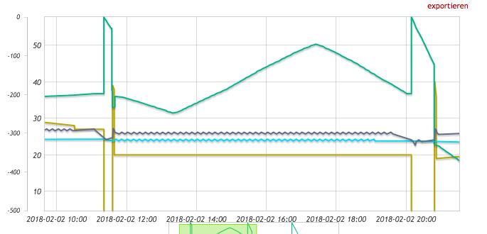

hallo thomas,
wieso hast du den bt25 überhaupt angeschlossen? den brauchst du ja nur in spezialfällen, sanierungen, pufferhydrauliken... wer hat das nach welchem schema installiert? wer inbetrieb genommen? |
Hallo Arne, Installiert von unserem Heizungsbauer unter Anwesenheit von einem Nibe servicetechniker sowie einem Nibe Vertriebler. Passt auch alles soweit. Den bt25 haben wir angeklemmt weil die gradminuten (damals zumindest, evtl. Wurde das behoben?)nicht weiter runtergezählt wurden während des WW WW [Warmwasser]-Takts. Und hier im Forum wurde das mal empfohlen soweit ich mich erinnere. Komischerweise lief es auch mehrere Monate ohne Problem (bis auf sporadisches gradminuten nullen nach einem ww-takt wegen den paar Sekunden heißen rl). bis jetzt. benötigen wegen Installation tun wir ihn nicht. Haben ganz klassisch: Wp. heizt direkt in fbh, Puffer nur ausschließlich für ww -Bereitung via FRIWA. Quelle haben wir einen rgk (im htd dokumentiert) habe den bt25 jetzt mal abgeklemmt (weil auch der Servicetechniker beim Austausch der Steuereintreiber das empfahl). Seit einigen Stunden läuft sie scheinbar besser. Keine sägezahnlinien. Vielleicht wars das ja. aber trotzdem: das Problem mit dem reset der WP WP [Wärmepumpe] und Setzen der GM auf 0 haben ja auch Nutzer ohne bt25 oder? Danke und viele grüße thomas |
sägezahn kommt sicher davon, dass die wärmeträgerpumpe zwischen 1 und 100% auf und ab schwingt.
normalerweise wäre die knv voreinstellung, dass der bereich 20-30hz blockiert ist. remotediagnose deiner probleme ist schwierig. da müßtest schon aber ALLE details herausrücken. erste anlaufstelle sollte der installateur sein. (der sollte allerdings gleich mal die fehlende verdichtersperre anmerken.) was steht in den info meldungen? ich sicher kein stromwackelkontakt? |
Hallo brink, Der nibe servicetechniker ist dran. Er steht wohl auch im Kontakt mit dem Werk. Der Rat den Bt25 abklemmen kam von da und bis jetzt scheint es auch prima auszusehen (*auf Holz klopf*). die Wt Pumpe ist fixiert da unser Haus sehr viel Masse hat und so besser funktioniert. Beim verdichter wurde bei der Inbetriebnahme minimale zulässige Frequenz 20hz eingestellt. Sperrbereich ist keiner eingetragen (Gab es da nicht Unterschiede AT AT [Außentemperatur] zu D bei der Inbetriebnahme?) in den infomeldungen steht lediglich dass der verdichter neu startet. Die Logs zeigen auch nix verdächtiges vor dem reset, kein Sprung im vl wie bei einigen anderen. wackelkontakt eher unwahrscheinlich, haben die Anschlüsse schon mal kontrolliert, bombenfest. ich beobachte das jetzt mal noch bis morgen, wenns dann keine Probleme mehr gibt, dann wars wahrscheinlich der bt25. Ansonsten suche und poste ich alle benötigten Details. |
