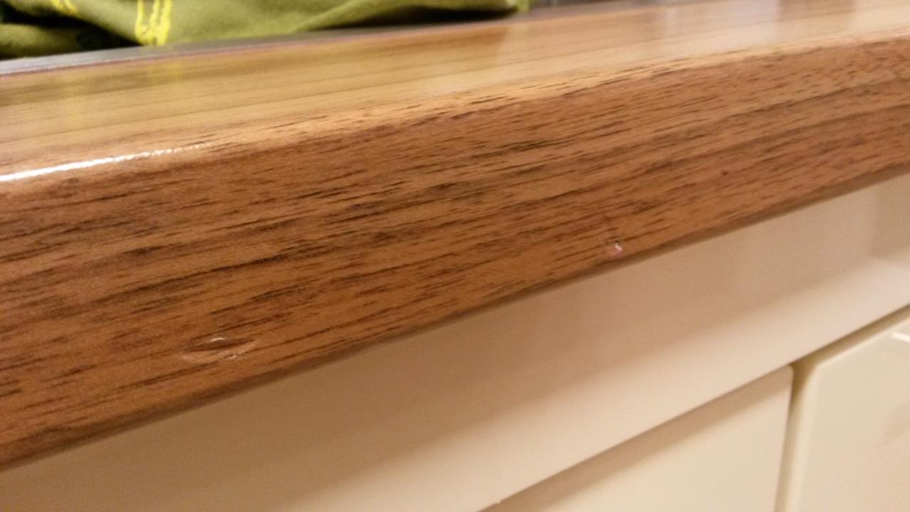

Bitte um Hilfe! Kann man eine furnierte Küchenarbeitsplatte irgendwie ausbessern? Unser Kleiner hat heute in einem Wutanfall mit einem Spielzeug 2 Dellen in die vordere Kante reingeschlagen emoji.
2018/20180131455907.jpg
Da sich ein Austausch so lange unser Kind noch klein ist wahrscheinlich nicht auszahlt, würden wir das eben gern so gut es geht ausbessern / reparieren. Hat jemand eine Idee? Danke! LG

ZB Hartwachs- oder Schellackstifte mit Schmelzgerät verwenden und ausfüllen.
oder nur passendes Wachs und etwas polieren- je anch Fähigkeit.
bei Hofer gibts gelegentlich kleine Sets
Oder gelassen akzeptieren, dass Wutanfälle mit entsprechenden Folgen immer wieder kommen können.
Was für ein Material ist das?

Ein klein wenig Holzleim mit feinem Sägemehl mischen, danach mit Acrylfarben ausbessern. So handhabe ich das bei Fehlstellen an furnierten Möbeln. Beim Obi gibts aber auch spezielle Holzpaste dafür (in sämtlichen Holzfarben).

Danke für die Tipps!
Da wir aber sowieso bald die Küchenmonteure im Haus haben weil sich an einer Stelle an einem Kasterl das Furnier löst, werden die das gleich mit ausbessern! emoji
