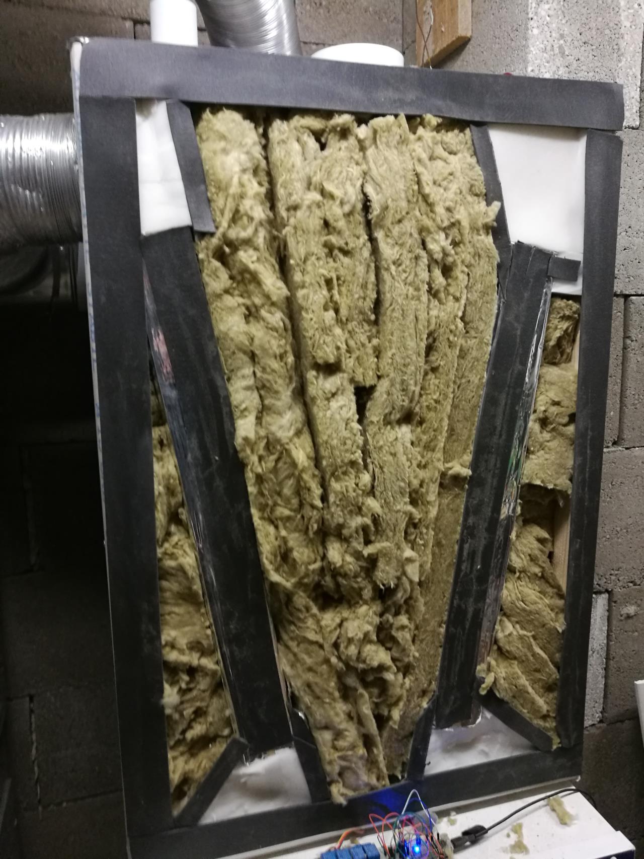

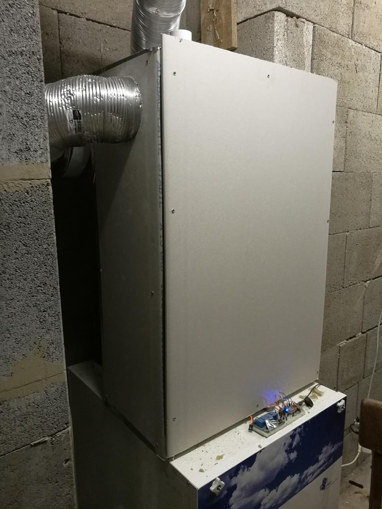

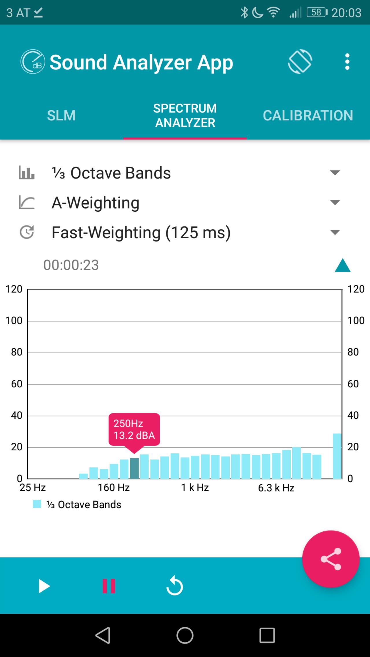

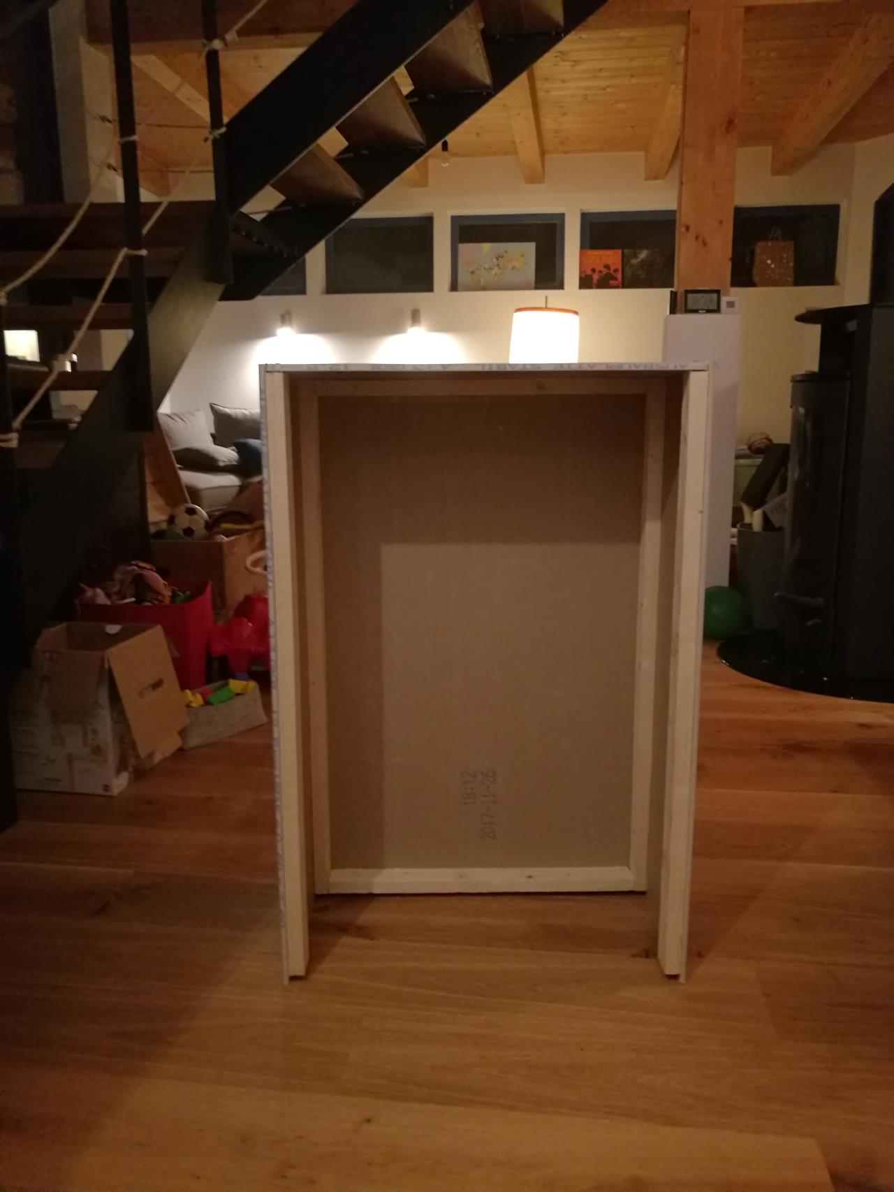

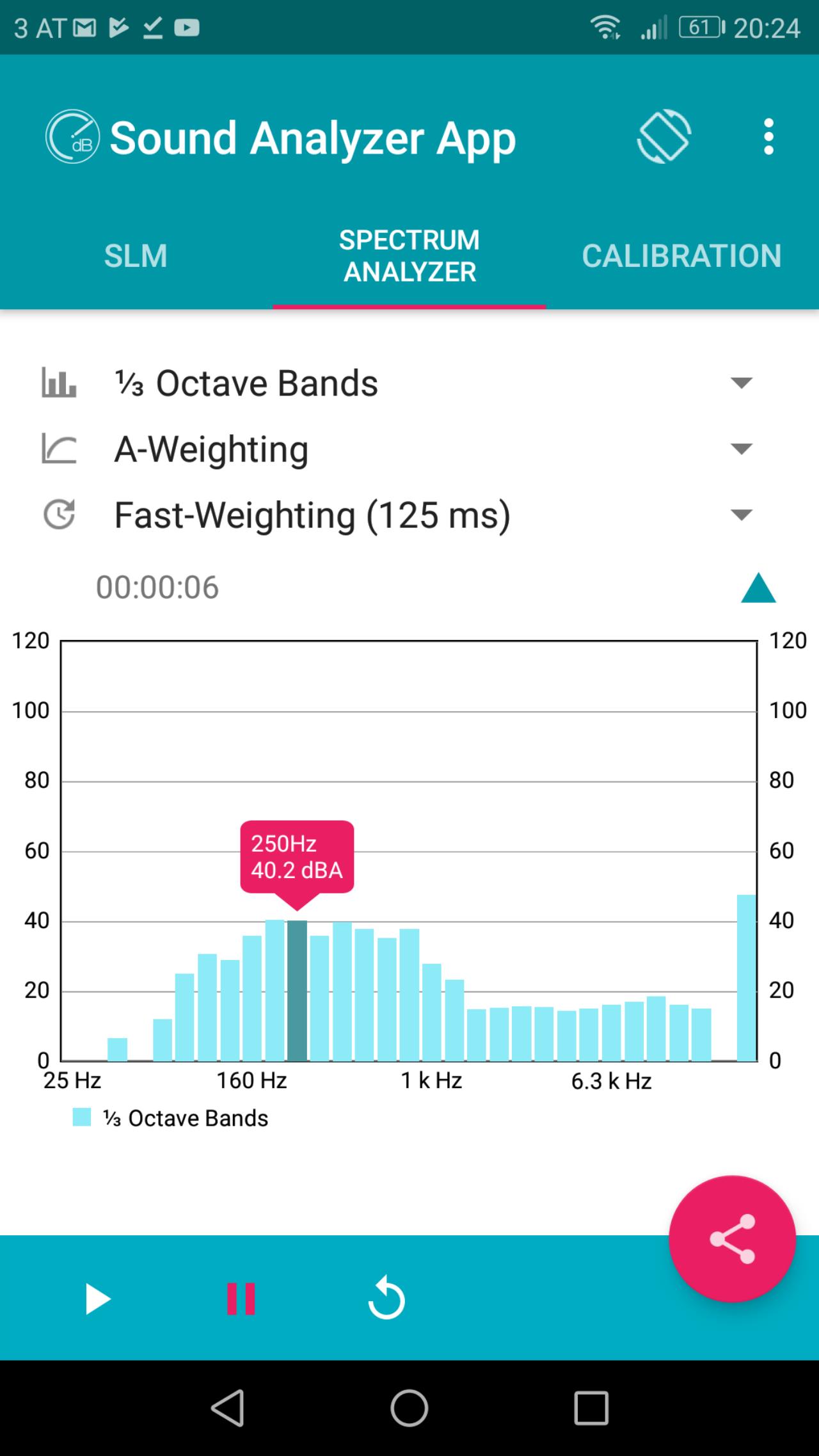

Nachdem meine DIY Kwl doch recht laut war mit 40db beim Zulufteingang wollte ich 2 Schalldämpfer einbauen. Die Aluflex Dämpfer mit 50mm Mineralwolle haben aber nur ca. 13db Dämpfung im Bereich von 250Hz. Gute Umlenkschalldämpfer kosten schnell mal 200Euro pro Stück. Habe mir nun selbst einen Doppelumlenkdämpfer gebastelt. 3 12,5er Rigips Platten, Holzlatten, eine Packung 40mm Steinwolle und ein Polster als Schaumstofflieferant waren die benötigten Utensilien. Kosten 40 Euro. Die Luftein und Auslässe sind jetzt nicht mehr hörbar. Der Kühlschrank ist lauter. 88m3 im 125er Rohr. 2 m/s Geschwindigkeit.

sicher dass das alles dicht ist, und du dir nicht die Mineralwolle im ganzen Haus damit verteilst??
  •  vscope
28.1.2018  (#2)
Die Stösse hab ich mit Klebeband verklebt. Die Rigips Lochplatten mit einem Stoff bespannt.
Habe es anfangs ohne Wolle getestet und durch die 16er Löcher der 12,5er Platte kommt nur ein Lüftchen. Der Hauptvolumenstrom zieht durch den Kanal. Von dem her mach ich mir da weniger Sorgen daß es da was mitreißt.
Muss mal nachsehen wo man Jute oder Hanf Dämmung naturbelassen herbekommt. Dann kann man das einfach tauschen.
Mich freut es aber daß das Konzept aufgegangen ist und die kwl nun lautlos arbeitet.
