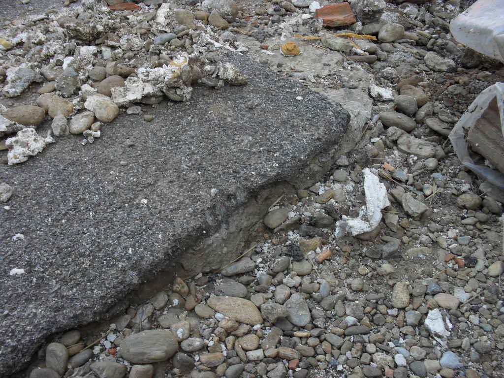

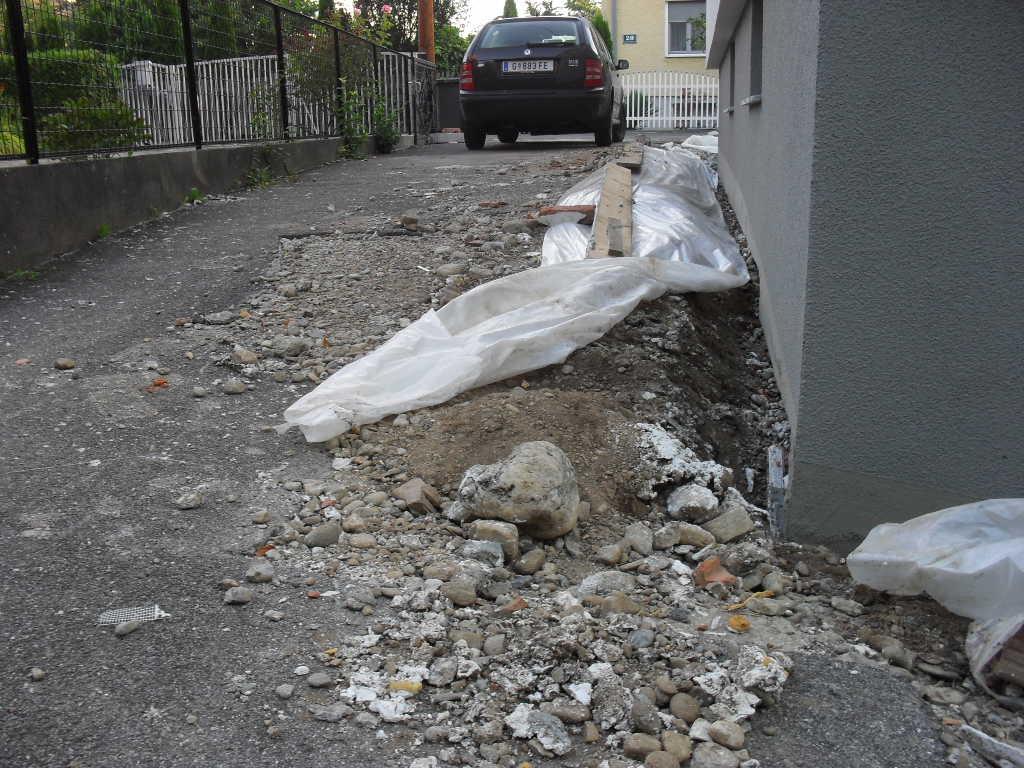

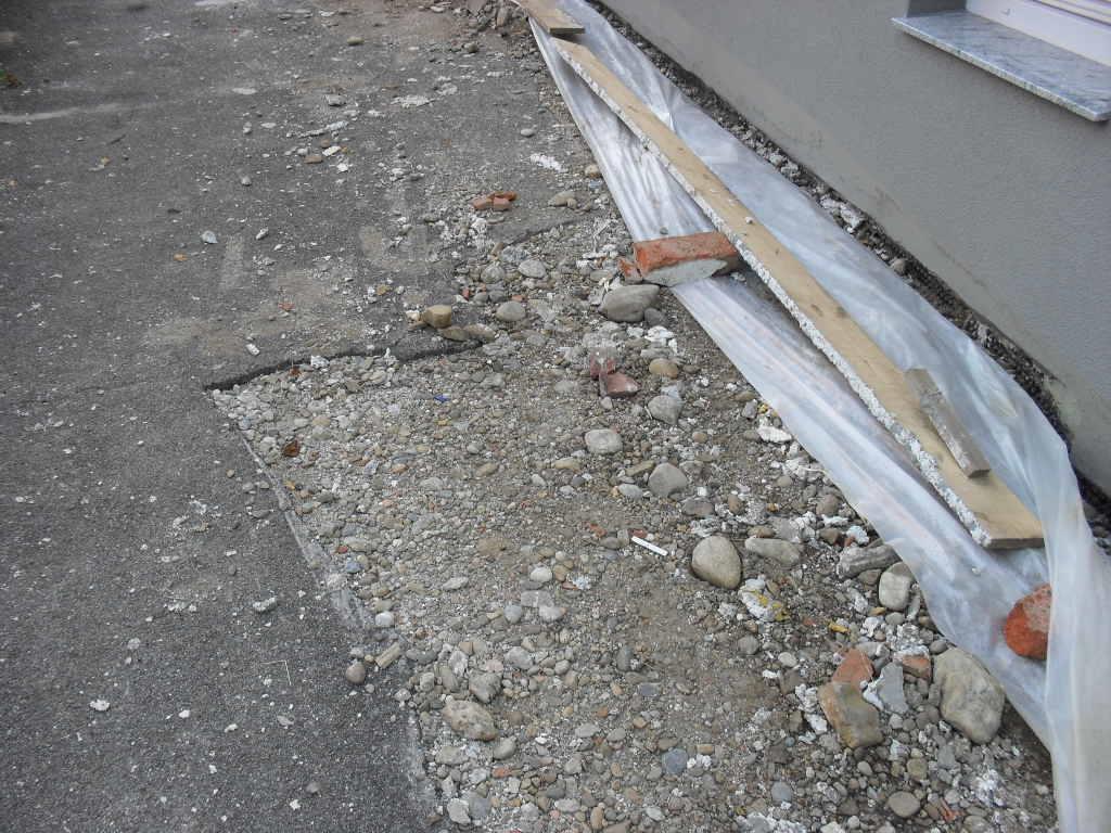

Im Zuge meiner Sanierung steht der nexte Schritt an- die Erneuerung des Oberbelags der Hauszufahrt/Garagenzufahrt...
Ursprünglicher Istzustand ist siehe Fotos: Schotter/Erdschicht, die verdichtet ist, darauf wurde vor ca 40 Jahren eine Betondecke aufgebracht mit ca 8cm Stärke und darauf dann mal asphaltiert.
Dieser Deckbelag ist nun zu erneuern. Eine möglich Alternative wäre Pflastern in jedweder Form.
Man liest "überall" dass der Unterbau mit Kies, Frostschutz usw verdichtet sein muss. Müsste das in meinem Fall auch gemacht werden? Die Unterschicht ist ja durchlässig und verdichtet ist sie natürlich auch aufgrund der Bestandsdauer.

asphalt raus. beton raus. wenn drunter schottermaterial vorhanden ist kannst darauf eh aufbauen. idealerweise schotter bis frosttiefe. schaut auf den bildern aber eher aus als wär das so eine art erdiger schotter. als kompromiß würd ich dann auf ca. 40 tiefe das vorhandene material entsorgen, und mit frostkoffer/planieschotter neu aufbauen und verdichten. splitt und pflaster folgen. sollte nur asphalt und beton weg müssen wirst um eine planie trotzdem nicht herumkommen und die ist natürlich auch zu verdichten.

Das war jetzt auch ein wenig vermischt mit Aushub für die Perimeterdämmung..
Ist der nexte Schritt dann mal mittig aufzugraben und schauen, was wirklich drunter ist..
Neuaufbau mit FrostKoffer ist dann leider Ende Gelände im DIY Verfahren emoji
