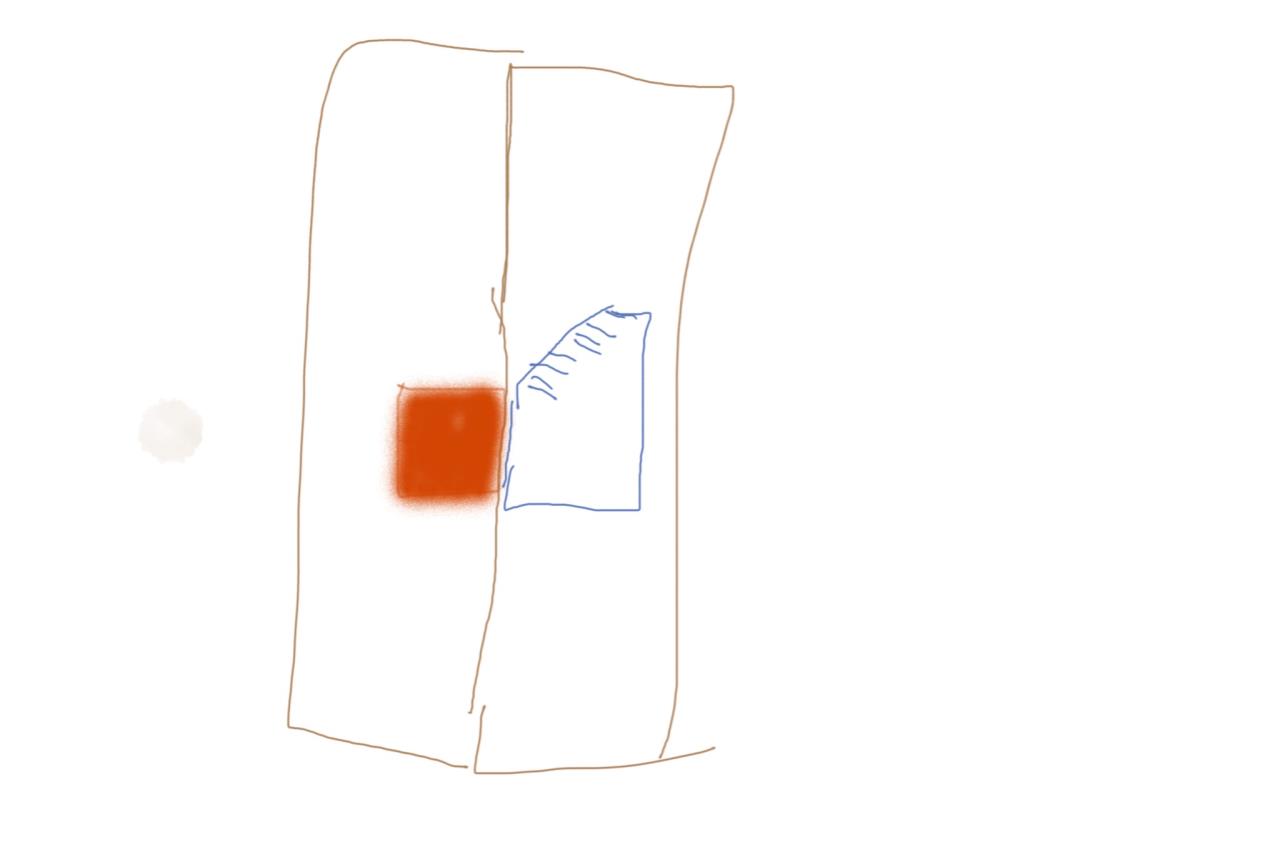

2018/20180125163380.jpg
Was meint ihr — wäre sowas zulässig. Nachbar ist rot — Neubau wäre dann in blau — eigentlich die ganze Länge gekuppelt und dann geht das Haus schräg weg (strichlierte Linie) — ab wann dürft ich wenn ich es so machen dürfte , Fenster in die schräg verlaufende wand machen.
