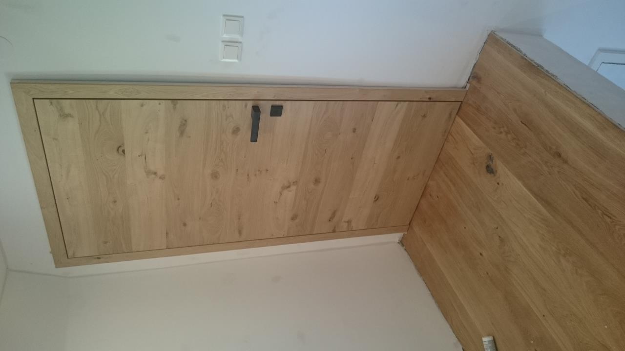

Im OG haben wir überall LED-Spots und im Fußboden haben wir zw. 3-7 cm Estrich ( Betonplatte ist recht unneben).
Insg. haben wir eine Deckenhöhe von 215 cm. Was erst einmal niedrig klingt aber durch die Spots wiederum nicht so scheint. Die Türen sind ca 189 cm hoch.
2018/20181025624204.jpg
Hier erkennt man ein bisschen wie es wirkt.
