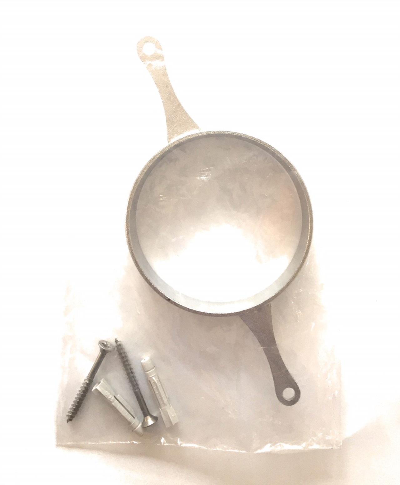

  •  BerndS
2.12.2019  (#4)
Auf Amazon gibt es diesen Ring für unter 10 Euro. Brauchst nur "Einputzring Spot " eingeben.
2019/2019112675570.jpg
