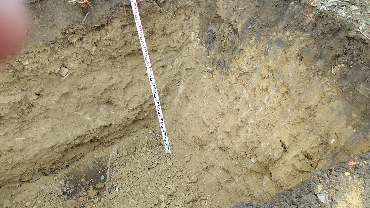

Die RGK RGK [Ringgrabenkollektor] Technik hat mir gleich gefallen und daher habe ich die Planung gemeinsam mit Frau Komposch gestartet. Auf dem Grundstück befand sich ein altes Haus mit einem Erdkeller und erste Probegrabungen im Keller haben vielversprechend ausgesehen. Daraufhin fühlte ich mich zu sicher und verzichtete auf Probegrabungen an anderen Stellen des Grundstückes, im Nachhinein ein Fehler.

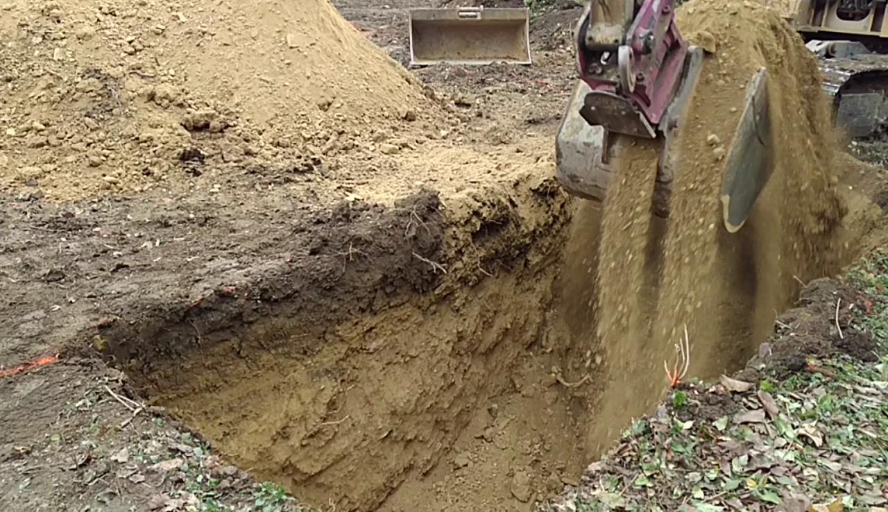

Als das alte Haus abgerissen war, begannen die Aushubarbeiten für den RGK RGK [Ringgrabenkollektor] und es traten nur Steine und Sand zu Tage. Es staubte beinahe von der Baggerschaufel.

Unser Erdbauer (Fa. Karner) konnte leider keinen Lehm liefern und daher haben wir das Vorhaben RGK RGK [Ringgrabenkollektor] abgebrochen. Hinzu kommen noch die Unsicherheiten bezüglich des tatsächlichen Wärmebedarfs des Hauses und ob der Boden eher Sand oder lehmiger Sand ist.

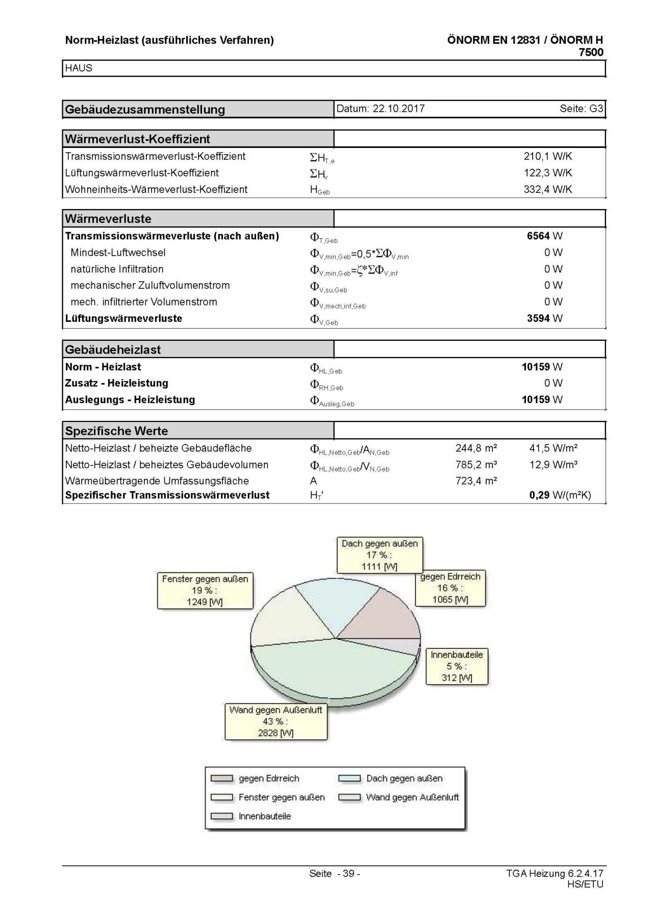

Heizlastberechnung Installateur:
2018/20180103358868.jpg

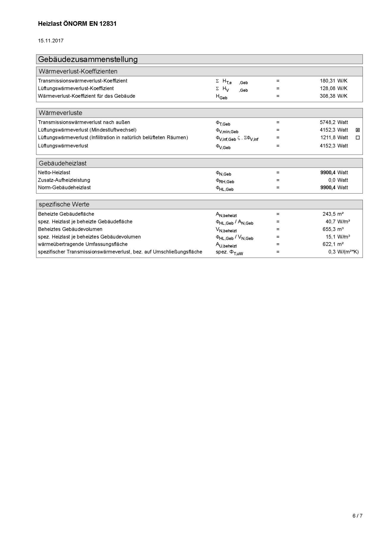

eigene Heizlastberechnung:
2018/20180104557568.jpg

bin überrascht, dass Karner keinen Lehm liefern kann, und wenn, dann ist das sicher eine Frage von wenigen Tagen/Wochen bis sich was ergeben kann, alleine ich hätte demnächst was abzugeben, was sehr schönes für einen RGK RGK [Ringgrabenkollektor]...

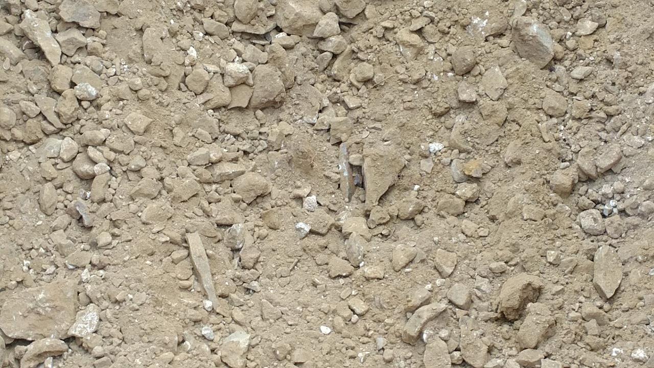

Der Boden bei dir schaut aber an sich nicht schlecht aus, das wird der Farbe nach zu urteilen eher ein schöner sandiger Lehm sein, aber anfassen und testen ist da sicher besser.

Hab die Auskunft mehrmals bekommen, dass Sie keinen Lehm haben. Das einzig bindige Material wäre Humus gewesen. Habe unser Material auch mit der "Wuzelprobetechnik" getestet. Es ist wenig bindiges Material und viel Sand drin, soweit man das als Laie feststellen kann. Als Andenken habe ich mir eine Probe aufgehoben.

Lass dir die Erde Reitern. Ich hatte auch hohen Schotteranteil. Somit hast a top Erde zum verfüllen und Schotter für den Unterbau.
meine Erde hat auch nicht besser ausgesehen

@maider187 (das Video geht leider nicht) reitern ist eine Möglichkeit, wenn nicht so viel Sandanteil wäre (bei uns müsste wirklich besseres Material angeliefert werden)

Ich habe einen Kontakt zu einer Firma in deiner Gegend die dir das Material durchreitern kann. Hat bei mir auch den gesamten Aushub des Kellers durchgesiebt. Da ist auch noch gereitertes Material über. Wieviel m³ brauchst du? Transport müsstest du halt bezahlen. Material gibts gratis. PLZ ist 2125
